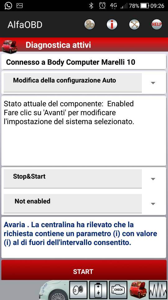

Preso alfaobd full, domani mattina mi prestano adattatore per collegare il telefono alla elm327 usb e provo ad abilitare il livello olio e disabilitare la spia gialla sali o scendi marcia. Vi aggiorno
Attivato livello olio, da confermare se legga effettivamente il livello ho provato sia in salita che in discesa e mi dà comunque lo stesso livello se sta in piano, 2 tacche su 4 come il video già postato, più avanti proverò a portare il livello sul massimo dalla astina e vedo se cambia la lettura sul matrix.
Disattivato il suggerimento cambio marcia.
Però già dal primo allineamento proxy si è riattivato lo start&stop e quando ho provato a disabilitarlo mi da l errore in foto. Almeno che non abbia sbagliato voce.

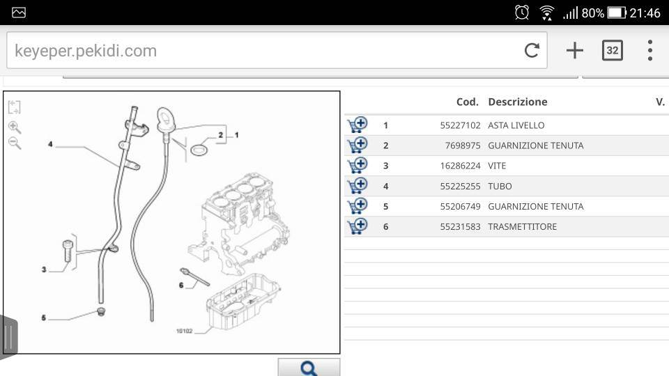

Buongiorno a tutti! Alla fine qualcuno sa se l'indicatore livello olio funziona? Oppure da sempre di default il valore di due tacche perché la Giulietta non ha un sensore per il livello olio? Potrebbe essere che il software è uguale ad altre auto ma l'hardware no...saluti.
Non so se vale per tutte, la mia da eper ha il sensore livello olio e se segui il link che ho postato al post sopra al tuo troverai le
risposte.
Particolare n6, trasmettitore
