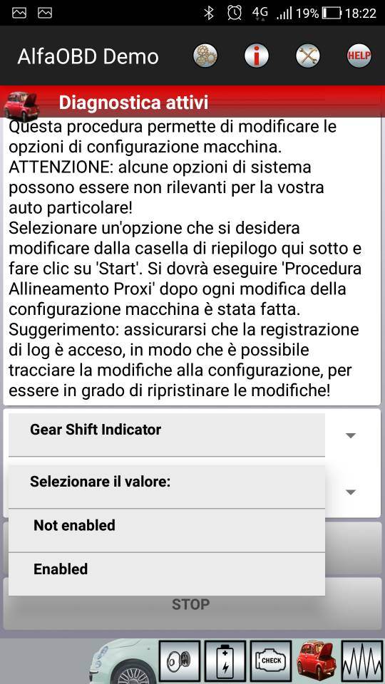

Spulciando in alfaobd ho trovato, credo, il modo di togliere l indicatore di cambio marcia, prima di far danno qualcuno ha effettuato questa procedura? Userei una elm 327 Bluetooth, si riesce a effettuare all allineamento proxy con il Bluetooth e la versione demo di alfaobd?
In allegato lo screen della funzione in alfaobd.

No con la versione demo ovviamente non riesci. Inoltre per fare l'allineamento proxy ti serve l'adattatore A3 (Giallo)
Ciao,
Con la demo non si riesce perché la limitazione a 15 minuti non è sufficiente a terminare l allineamento proxy o ce altro?
