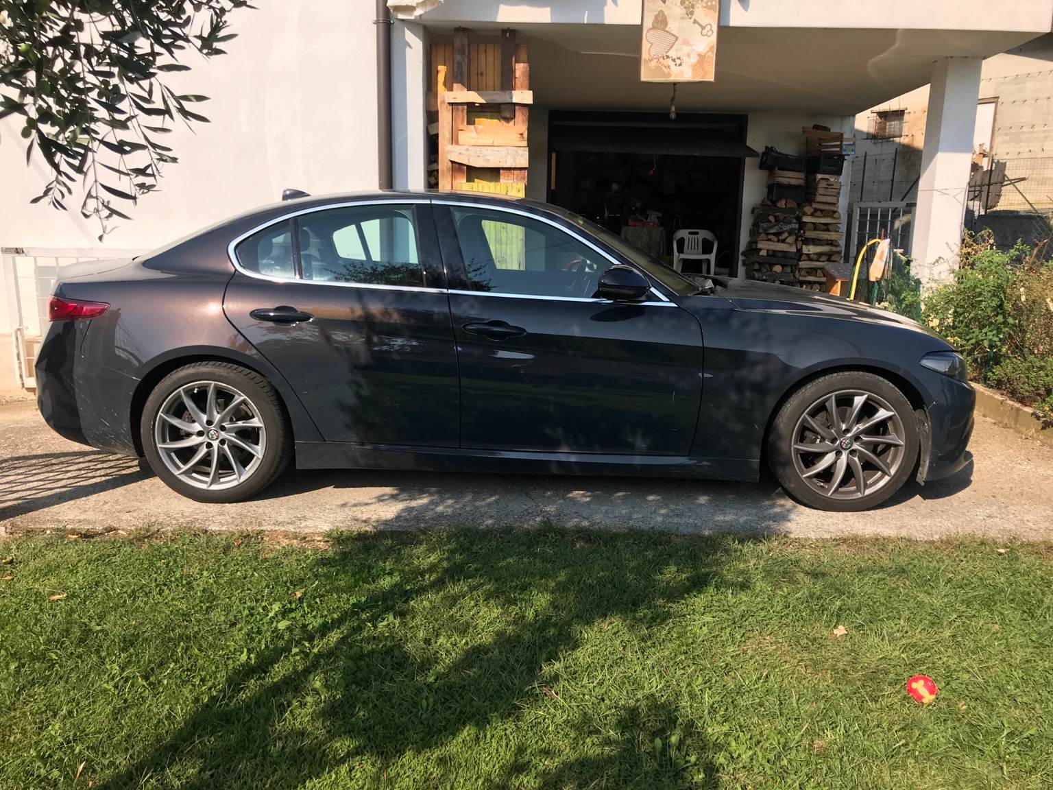

ciao a tutti,
ho ritirato la mia giulia venerdì, una 2.2 150cv mt6 super.
Ho notato che l'assetto è un pelo più alto rispetto ad altre giulia che ho visto in giro(escludendo le veloci che sono proprio più alte per via della trasmissione Q4).
Vi risulta che nei primissimi km l'auto si debba assestare e quindi risulti un pò più alta per poi ''abbassarsi'' un pò progressivamente?
La mia una Super 150cv AT8 del 12/2016 con 73.000km e cerchi da 18” grigio lipari
Leggermente più alta dietro ma è normale per la TP.
Sono d’accordo che ne vedo in giro con altezze diverse

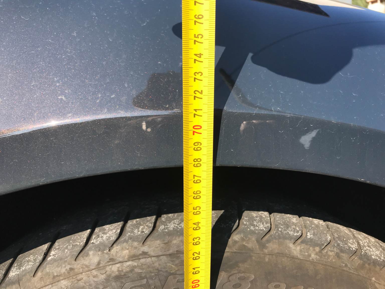

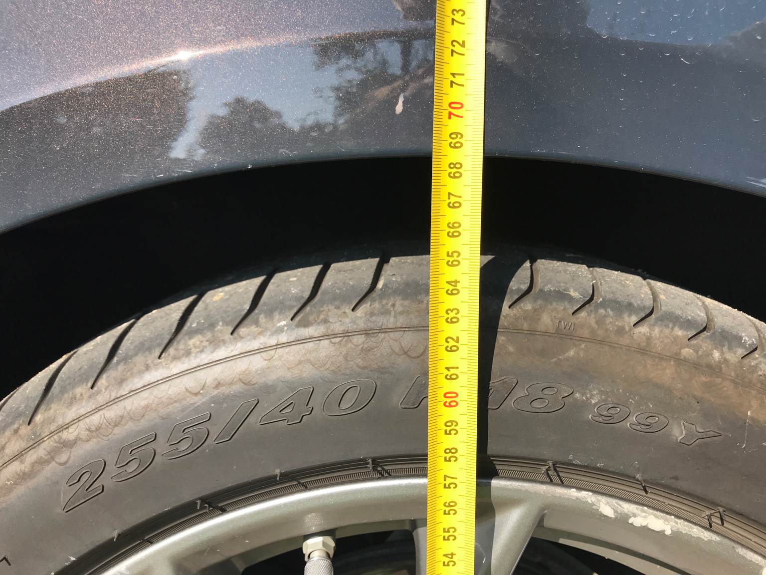

Misurata anche la mia stamattina:
Cerchi a turbina da 18 + runflat pirelli cinturati
Anteriore 68 cm e posteriore 69

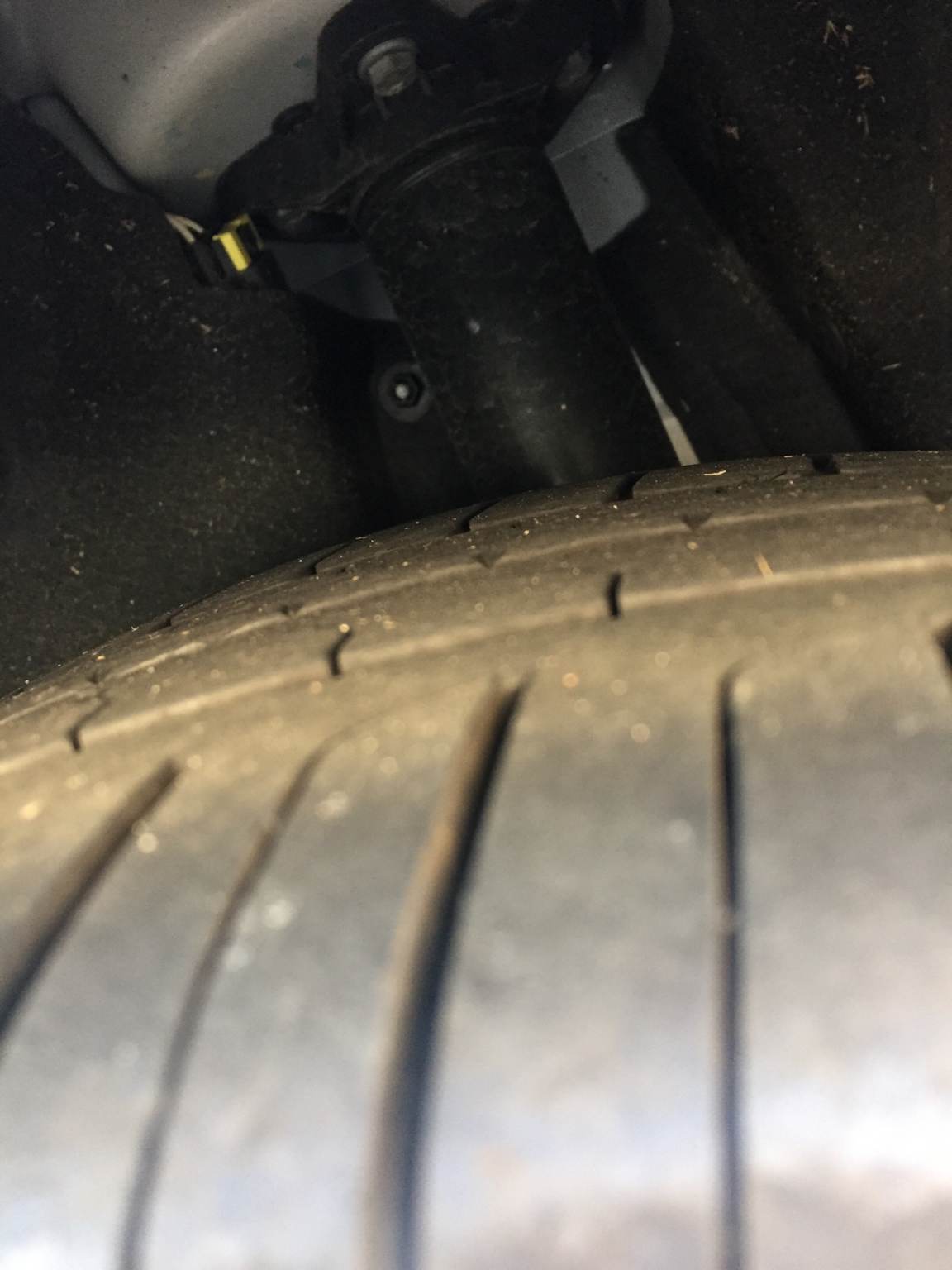

Non credo ci siano i tamponi anche se mi sembra un po altina, confermate?
I tamponi dovrebbero esserci solo sulla Quadrifoglio e comunque vengono messi nella parte inferiore sotto lo stelo e servono solo a rialzare la vettura per poterla caricare sulla bisarca.
Già che ci sono metto le misure della mia con i 17 e pneumatici 225/50.
Posteriore 69
Anteriore 68
Alla minigonna anteriore 12,5
