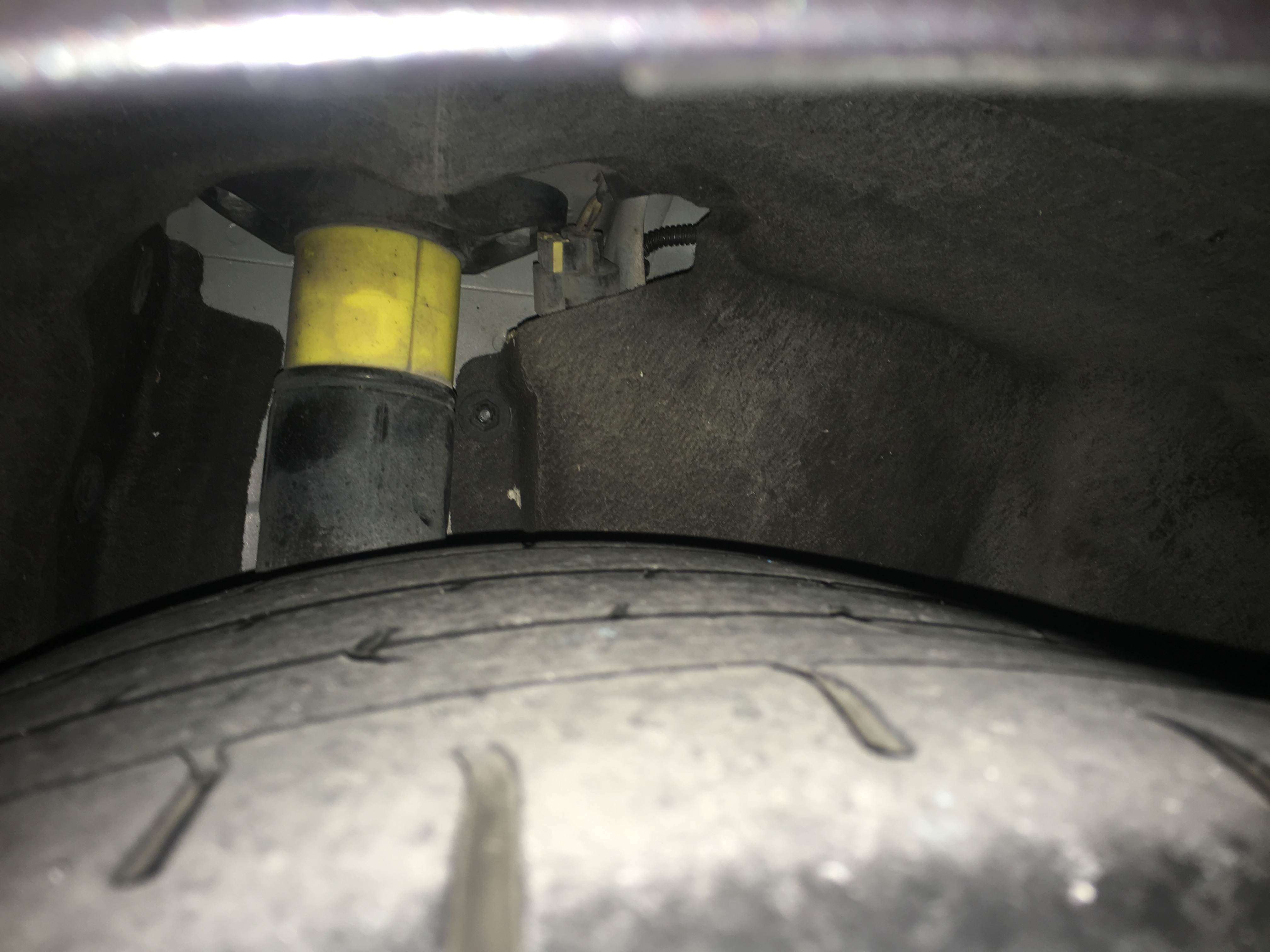

Altezza da terra Giulia Quadrifoglio - Tamponi trasporto
    454.8 KB · Visualizzazioni: 624
Reazioni: esodar1981

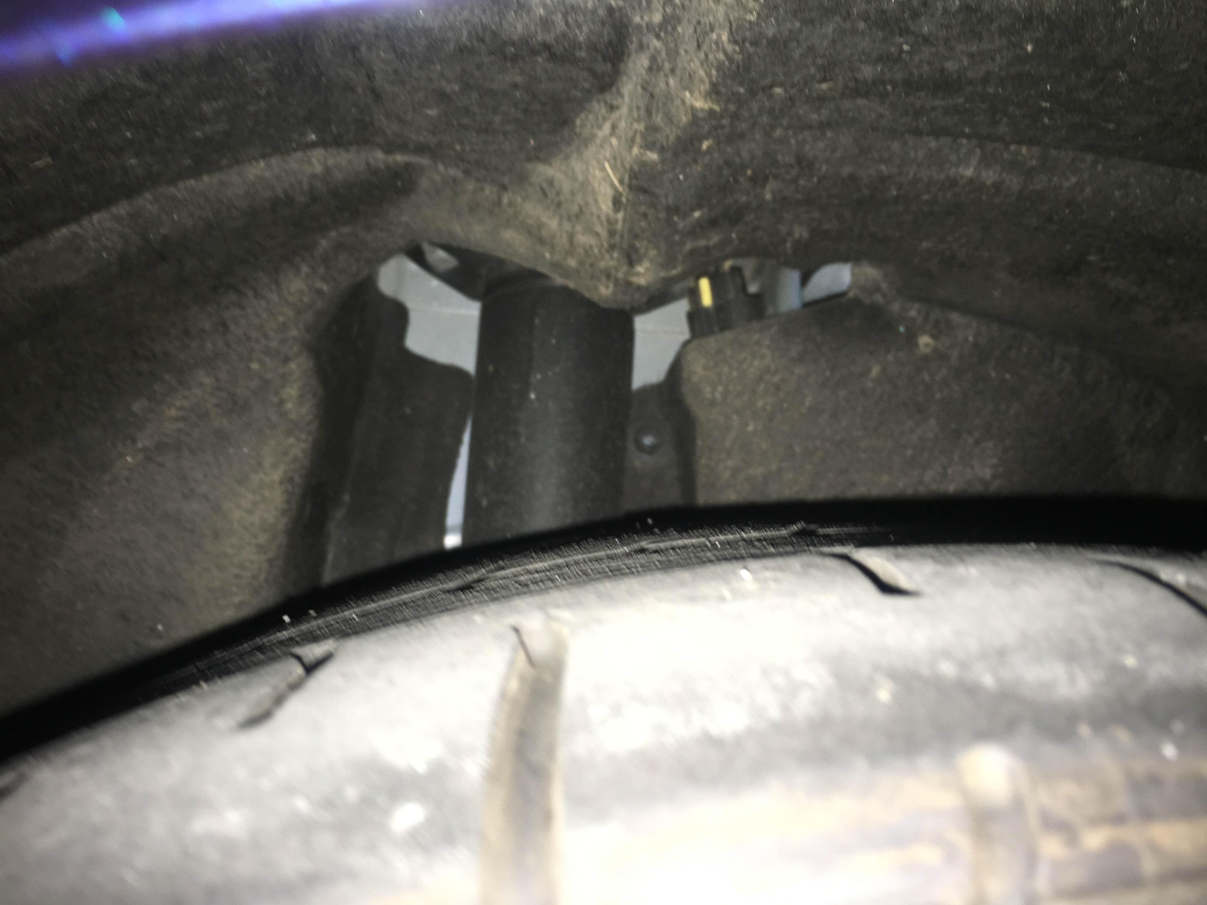

Qui secondo me senza invece.
    457.5 KB · Visualizzazioni: 496
IMHO è il tampone di trasporto.
Appena posso fotografo la mia.

In riguardo ai tamponi per il trasporto confermo che li avevano dimenticati .
Per quel che riguarda la guida quando c’erano i tamponi era molto più rigida ,adesso molto piu guidabile ,d’altronde non avendo mai provata si pensa sia l’assetto della vettura così. Ciao a tutti
Mi sono perso un attimo per impegni , scusate.
Più che rigida era un kart,no?
Si. Solo che ti accorgi solo dopo averli tolti che c’era qualcosa che non andava prima , al momento pensi che siano tutte delle fisse e che sia normale una rigidità così ma poi leggendo qua e là mi sono posto delle domande ed ecco svelato il segreto.
