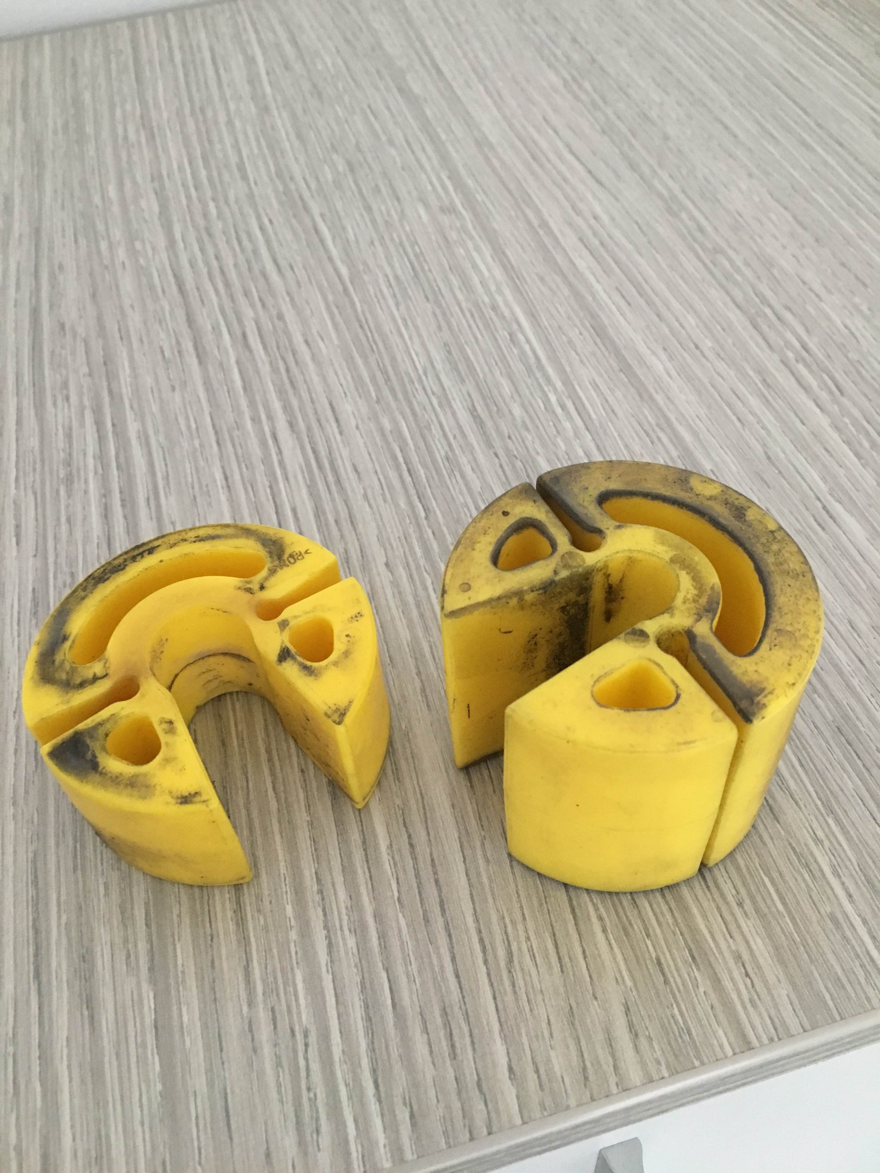

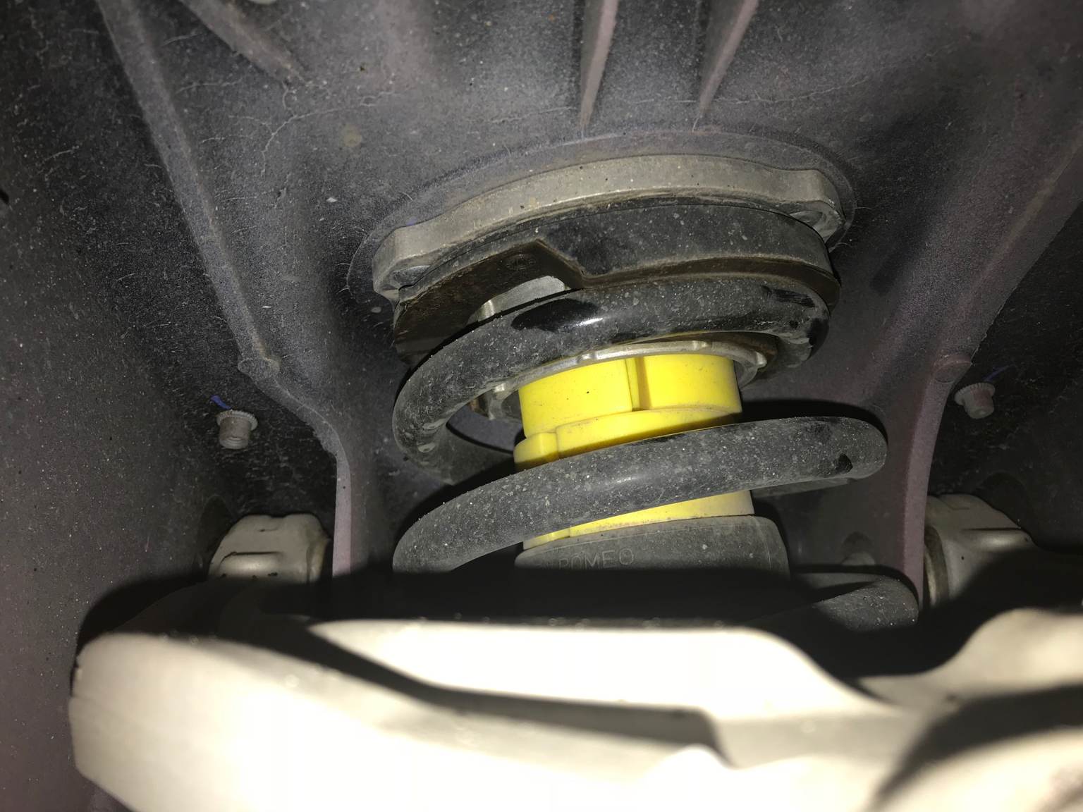

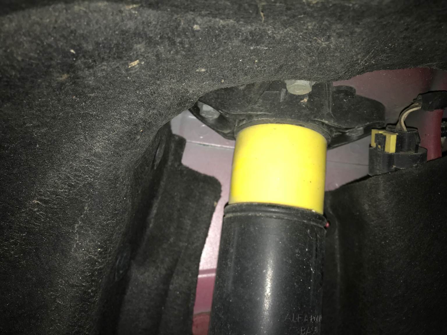

Si. Solo che ti accorgi solo dopo averli tolti che c’era qualcosa che non andava prima , al momento pensi che siano tutte delle fisse e che sia normale una rigidità così ma poi leggendo qua e là mi sono posto delle domande ed ecco svelato il segreto.
Ciao bene che hai risolto alla fine...incredibile comunque. Quanti tamponi avevi su ciascun ammortizzatore anteriore ? 1-2-3? Alcune WV ed Audi ne hanno 3...solo che non si vedono bene perché nascosti dalla cuffia di gomma.
#52
2 per ammortizzatore anteriore
1 per ammortizzare posteriore
#54
Hai ragione. Provvederò [emoji106]
