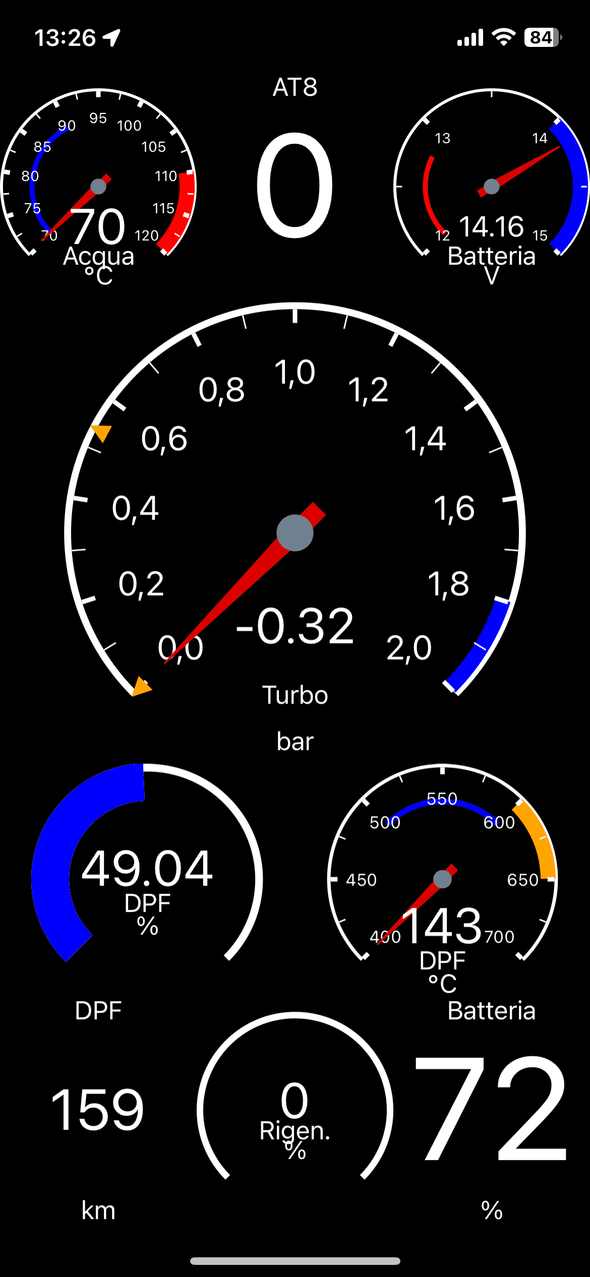

Quasi apposto.. si incastra sui parametri standard su cui devo segnalare la cosa allo sviluppatore, ma il grosso c’è
Visualizza allegato 258668
Ciao prima di tutto grazie per aver condiviso il file. Grazie a te sono riuscito a scaricare e configurare tutto. L'unica cosa che non riesco a configurare è la percentuale di intasamento del dpf e la distanza dall'ultima rigenerazione, potresti dirmi quali sono i sensori da abilitare ? Grazie ancora
La % intasamento è pronta all'uso, devi guardare parametro percentuale fuliggine

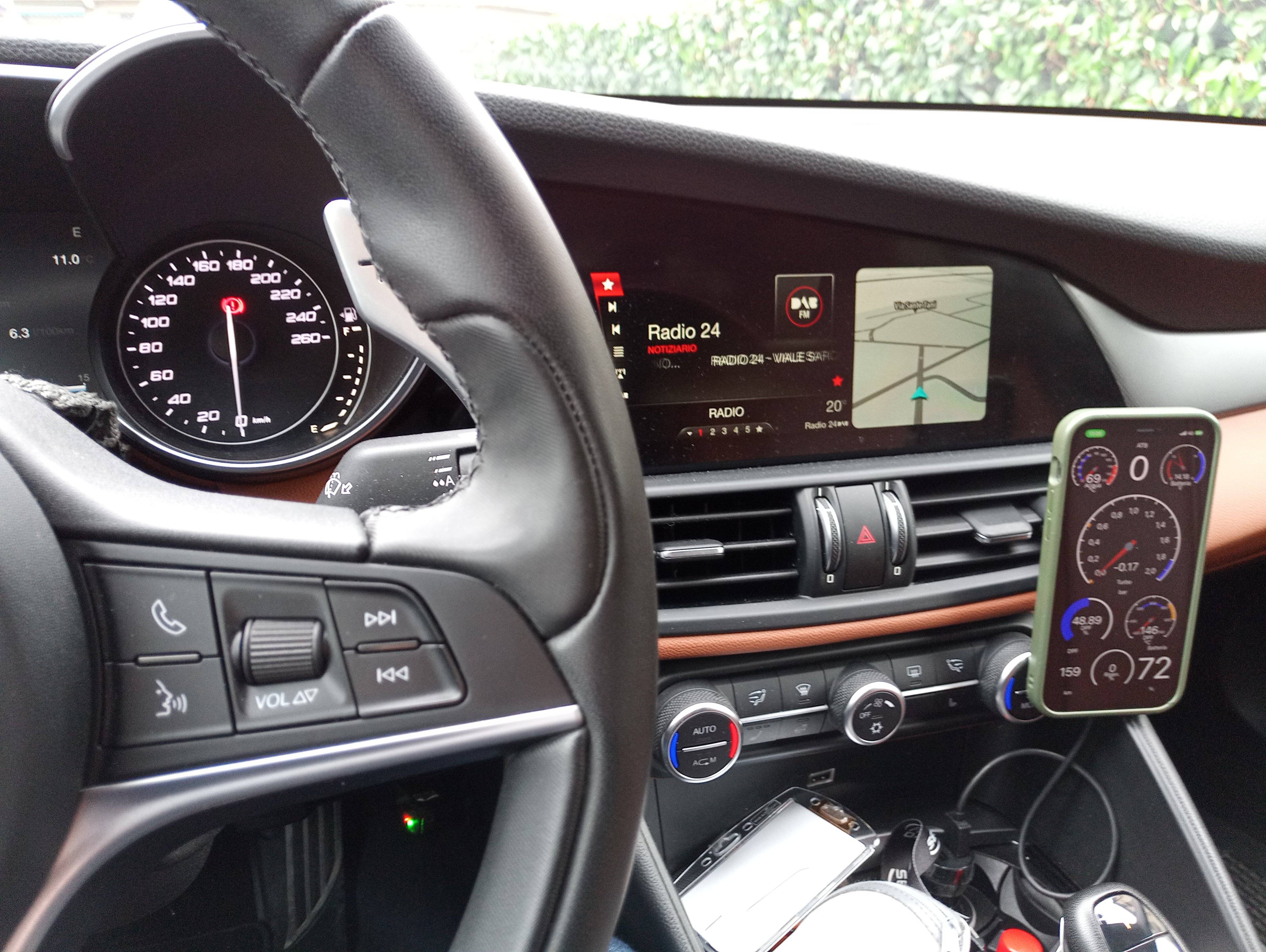

Grazie mille, una curiosità come mai una volta messi i sensori nel cruscotto vanno per un po’ poi non si aggiornano o addirittura non leggono? Devo impostare qualcosa ?
Grazie, penso di aver capito, ho modificato la priorità dei sensori che mi interessano, domani provo in auto 👍
Credo sia più l’aver mescolato sensori che non possono stare nella stessa schermata
