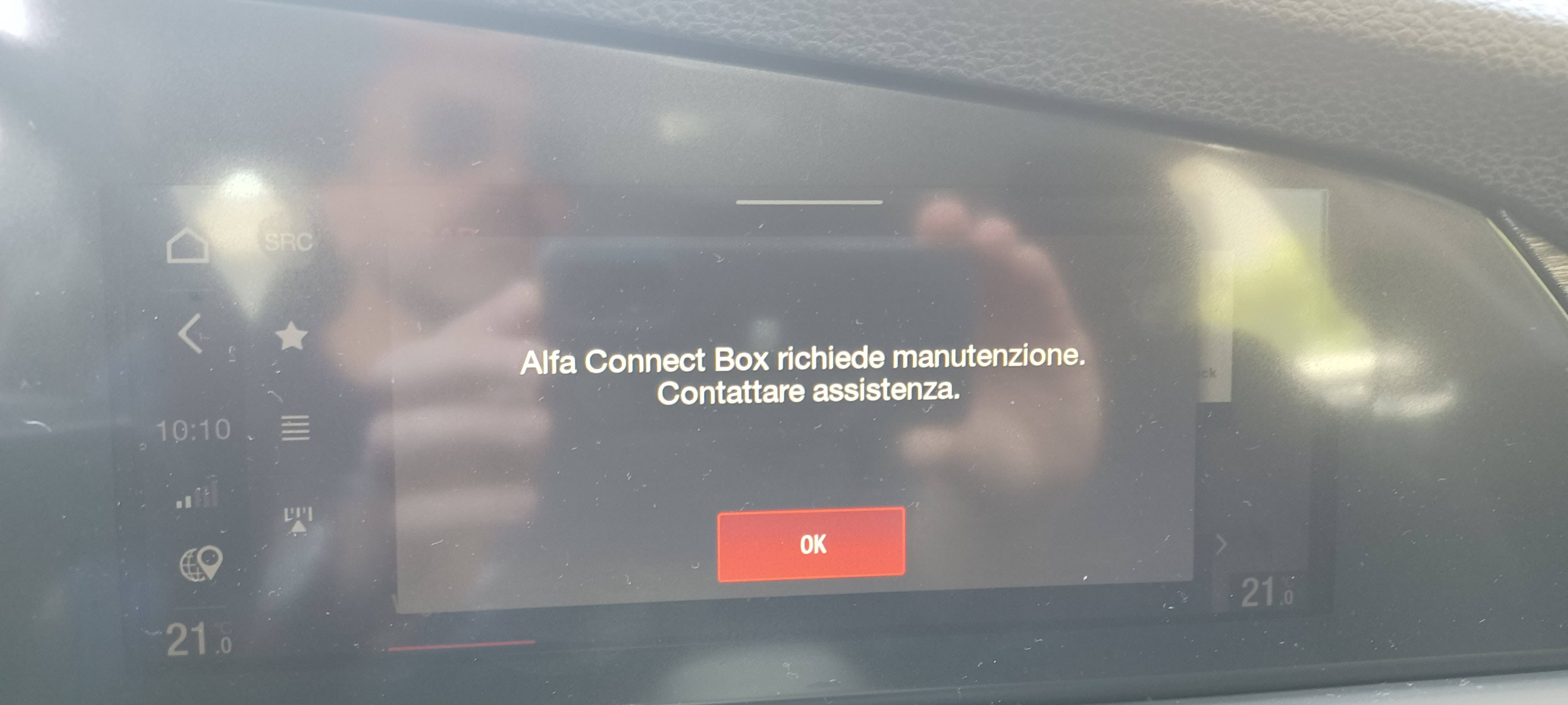

Applicazione My Alfa connect
scrivo qui, sperando sia il posto giusto
ogni tanto mi appare questa scritta, cosa vuole dire?
io premo ok

Portato l'auto in officina per la campagna di servizio (aggiornamento infotainment alla versione 132), e nell'occasione ho fatto dare un occhio all'avviso 20220509_101047.jpg

Portato l'auto in officina per la campagna di servizio (aggiornamento infotainment alla versione 132), e nell'occasione ho fatto dare un occhio all'avviso Visualizza allegato 239857
