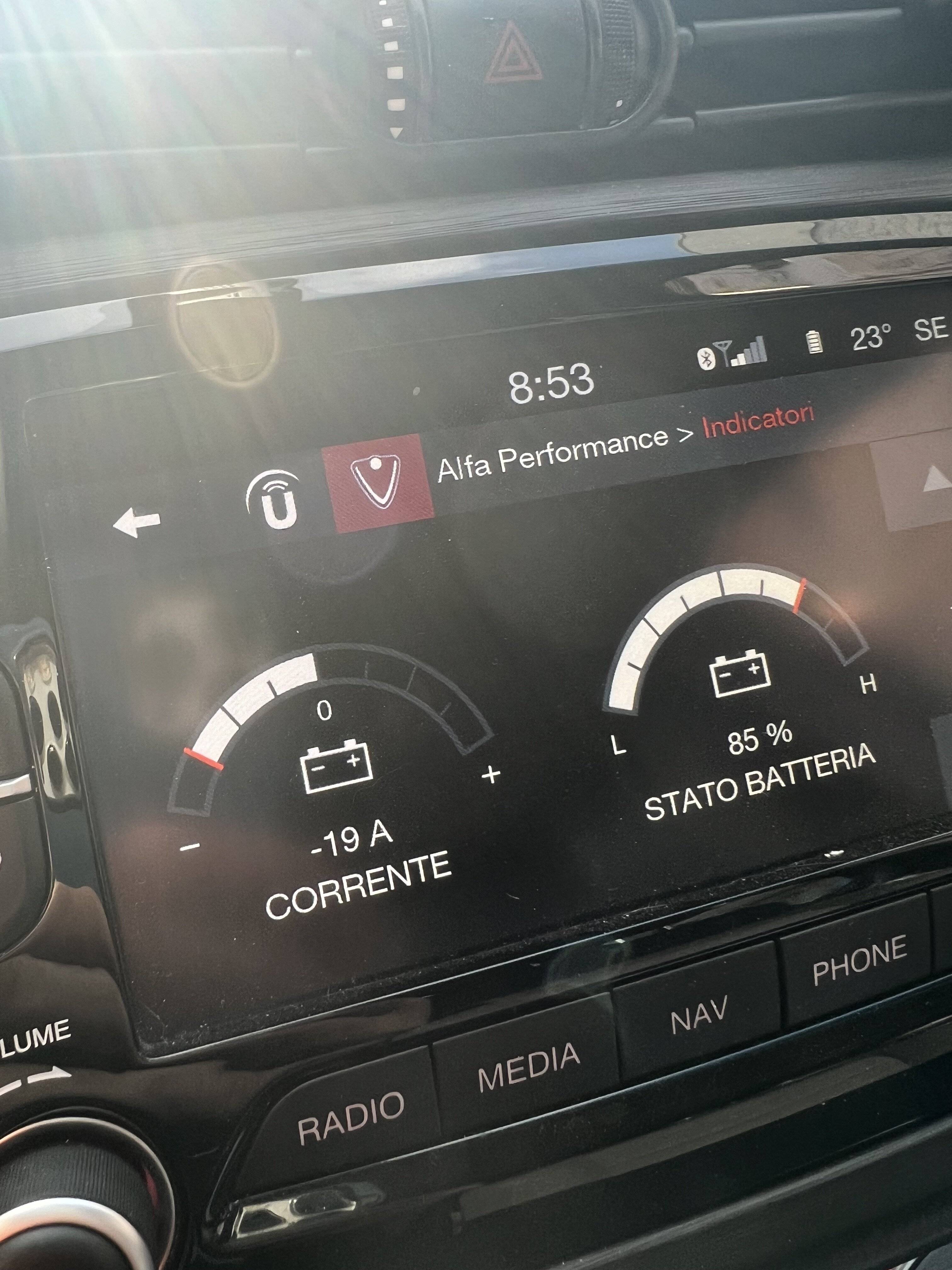

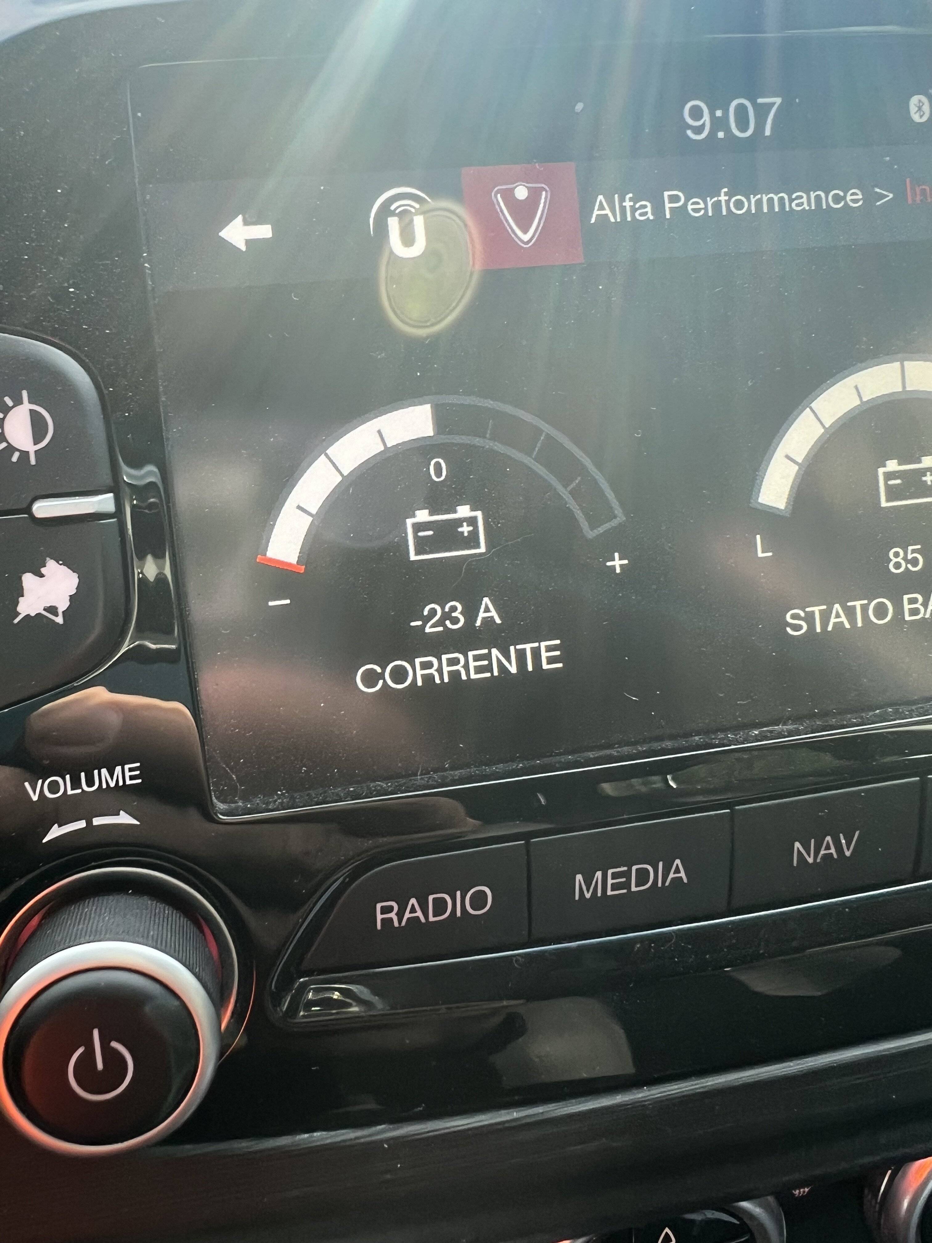

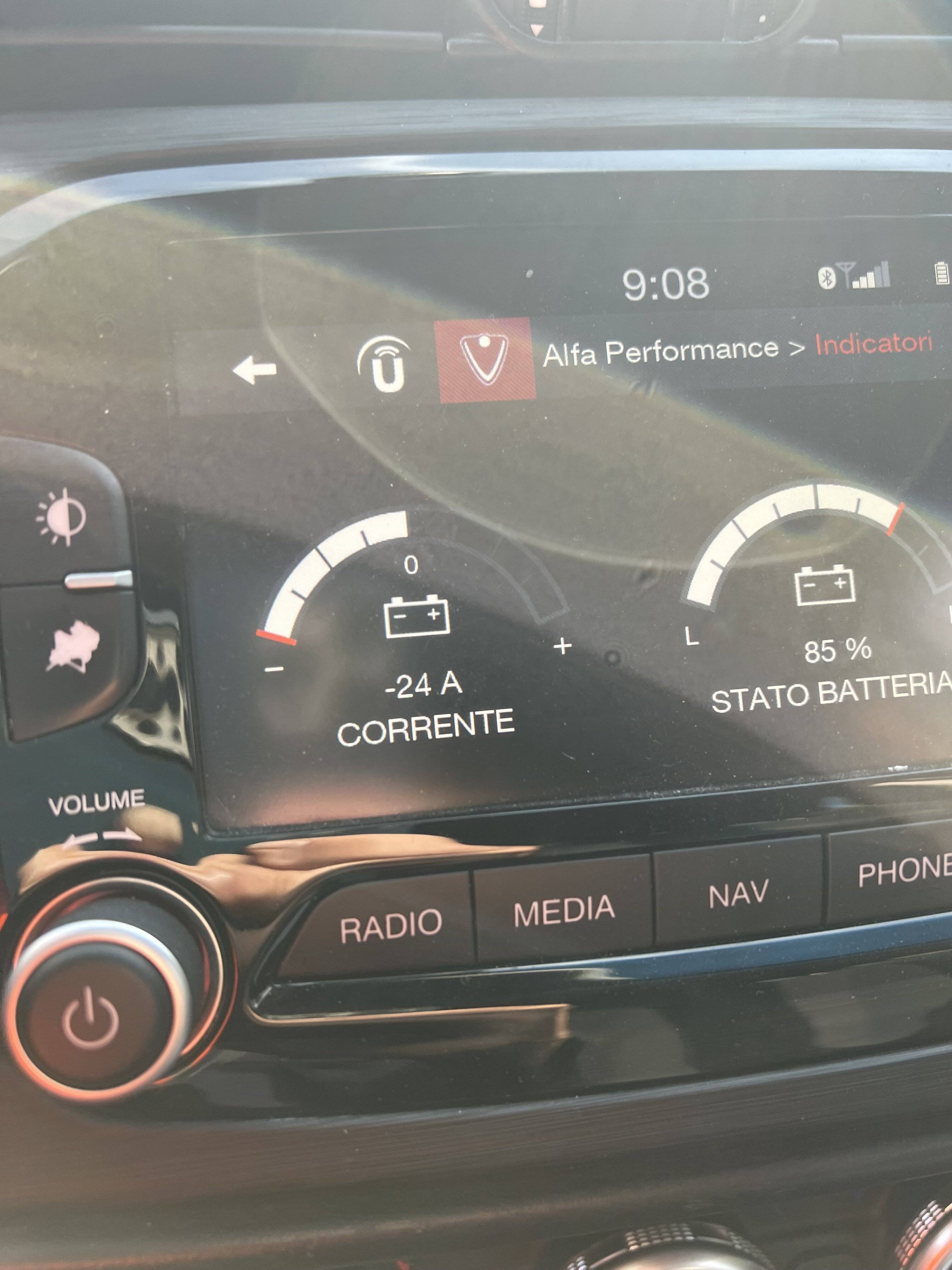

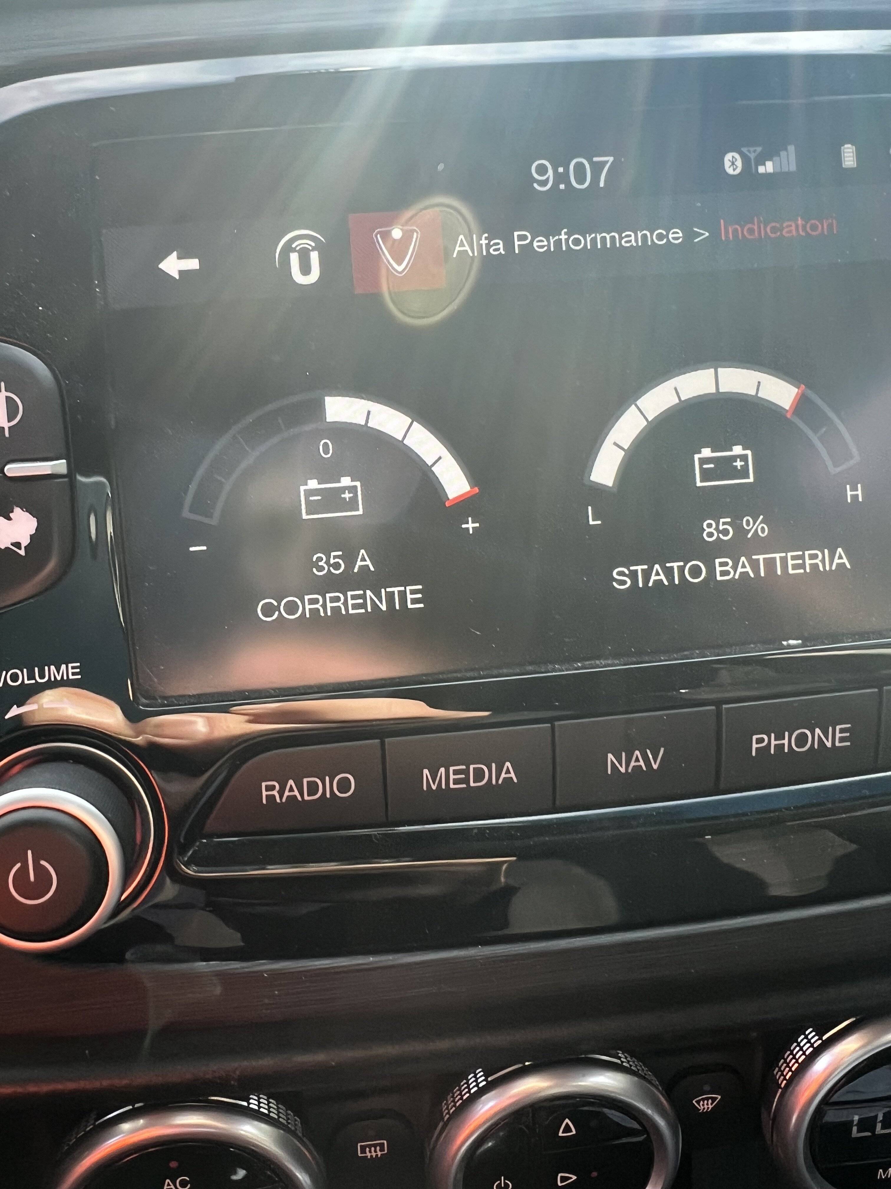

Buon pomeriggio, nei giorni scorsi, con due interventi distinti eseguiti in officina autorizzata, ho sostituito prima la batteria e, successivamente l'alternatore della mia Giulietta 1.6 120 CV.
Nonostante gli interventi l'applicazione di Alfa Performance che monitora il funzionamento dell'alternatore e la carica della batteria continua ad evidenziare, sia pure a tratti, valori negativi della carica dell'alternatore.
In officina mi hanno spiegato che trattandosi di un alternatore intelligente è "normale" che accada ma questa versione non convince e alimenta, invece, mille dubbi e perplessità.
E' capitato a qualcuno di voi?

Se questi valori si manifestano durante le accelerazioni o quando chiedi potenza al motore, allora è normale proprio perché è intelligente e cerca di ottimizzare I consumi di carburante. Se avviene anche durante le decelerazioni e nei momenti di inerzia, allora non è normale
Reactions: Cristian. S
Stacca sensore ibs e vedi se carica sempre…
