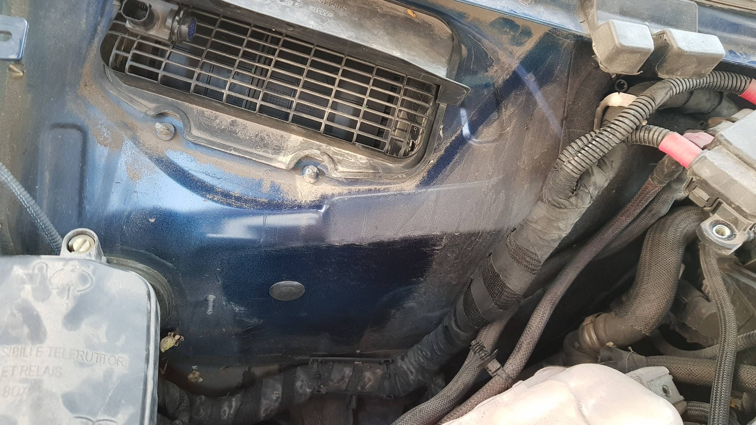

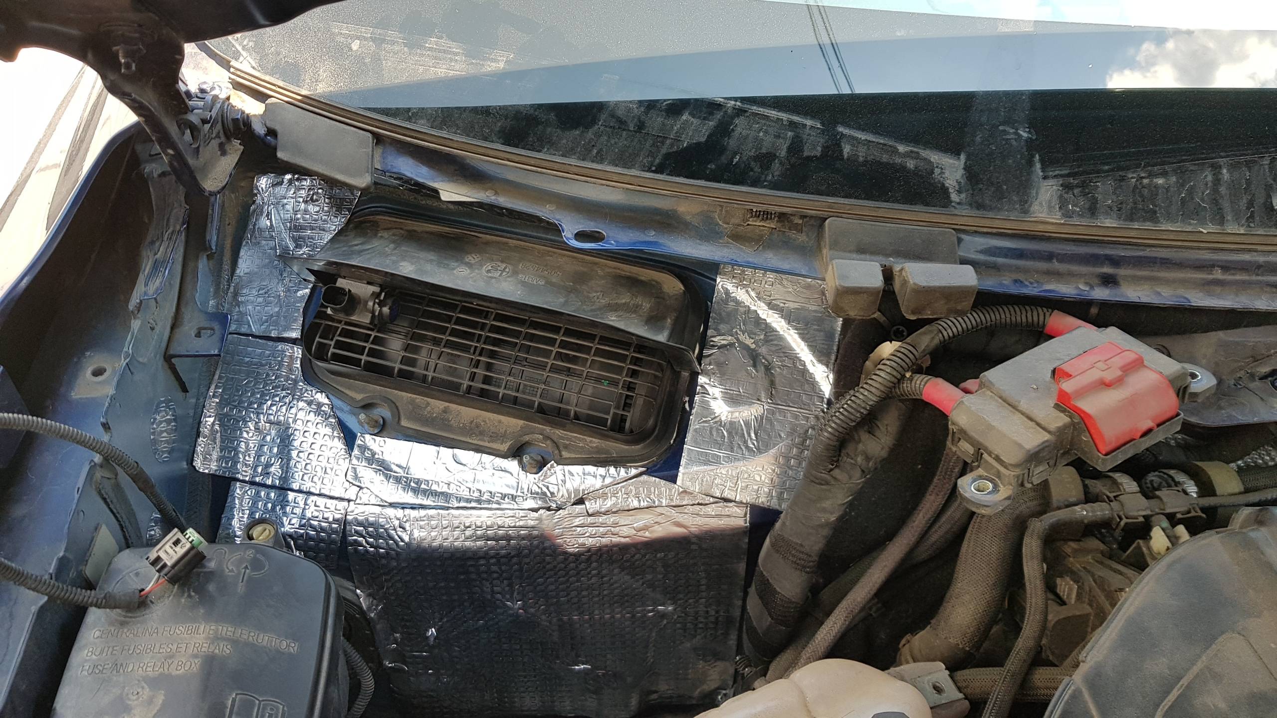

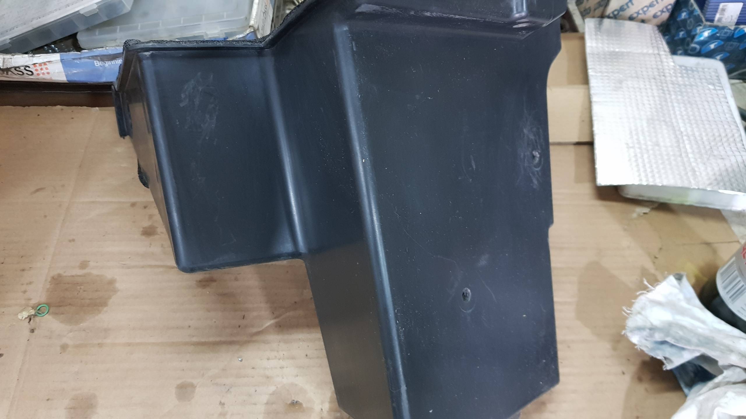

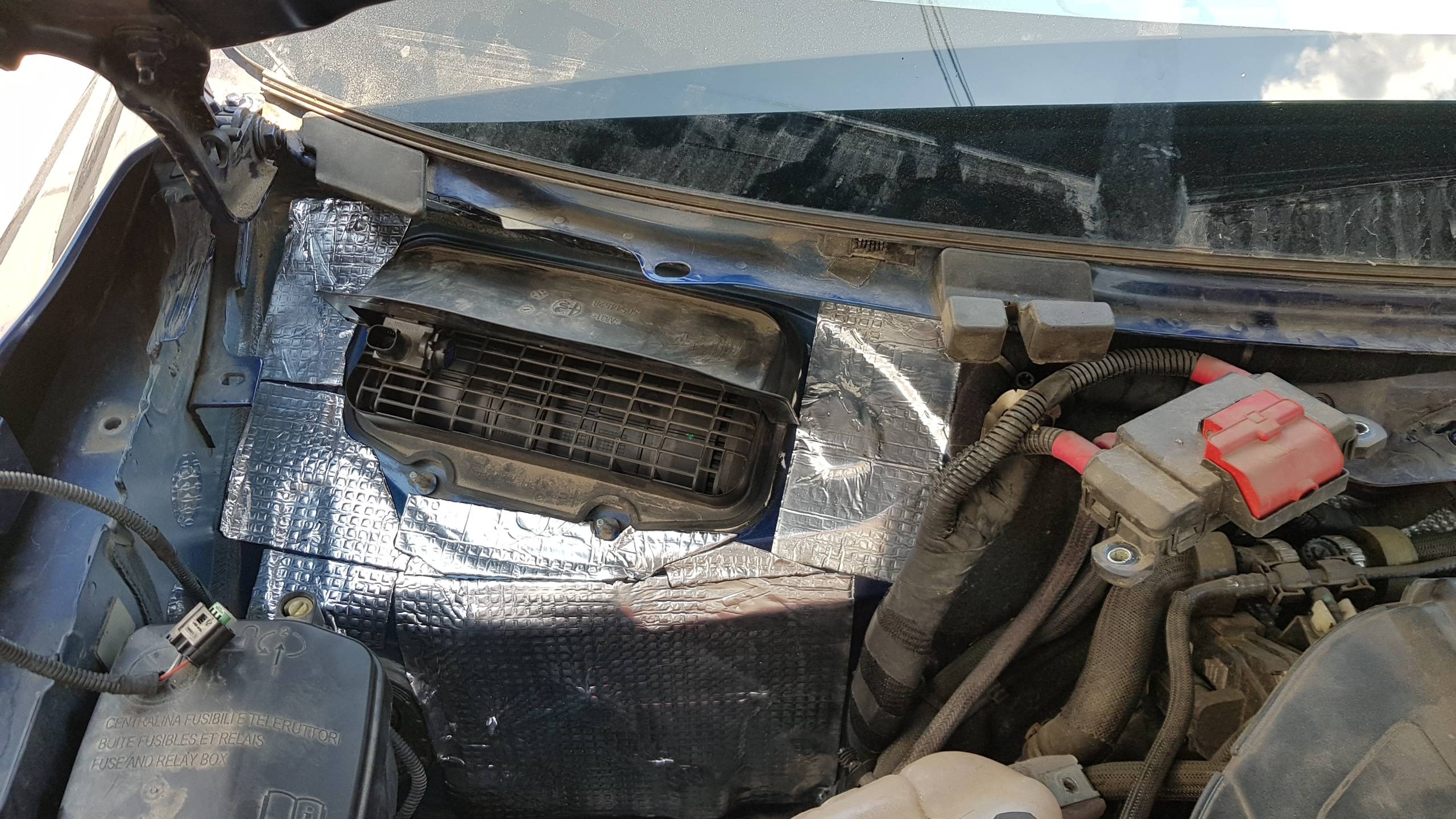

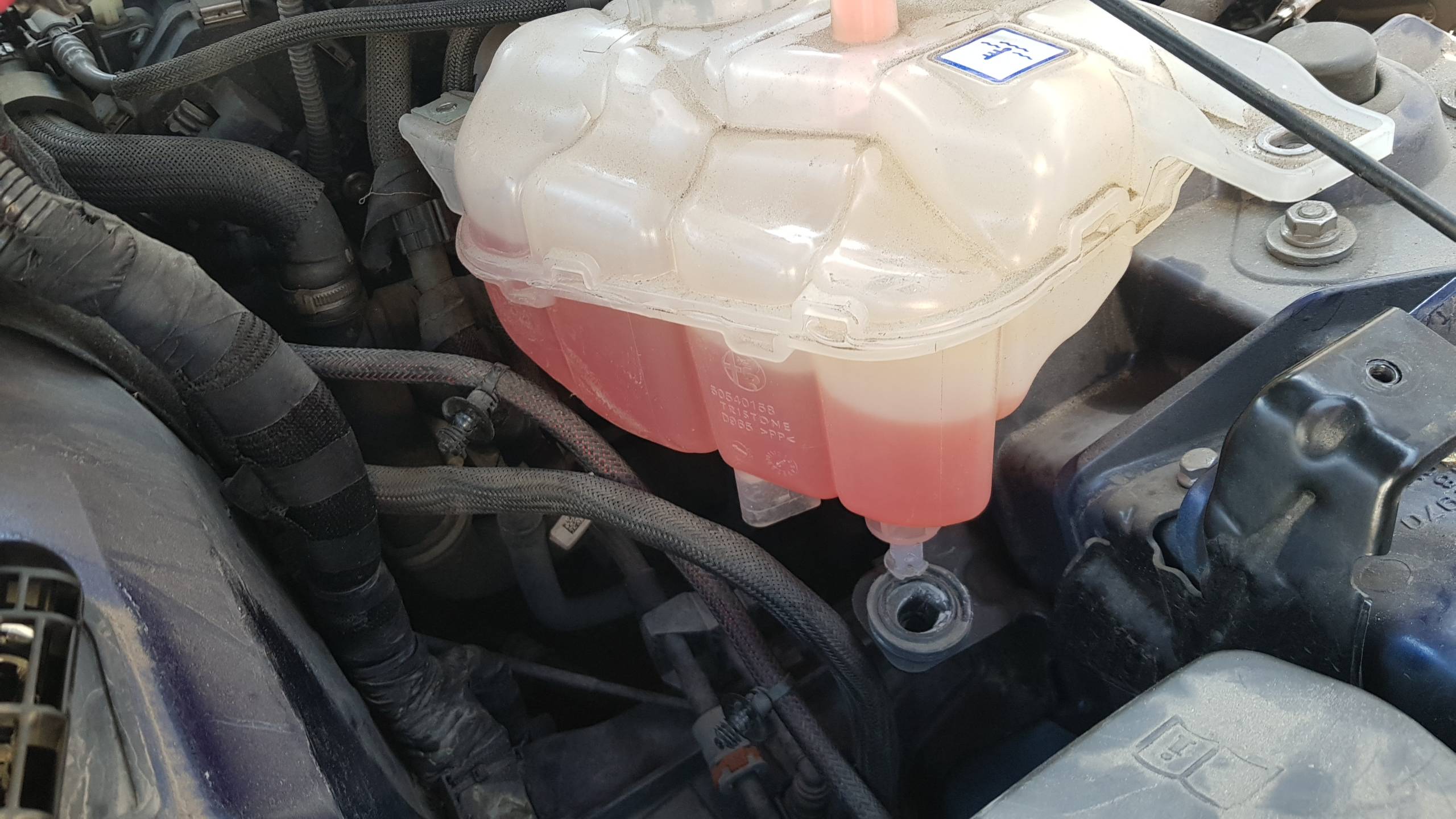

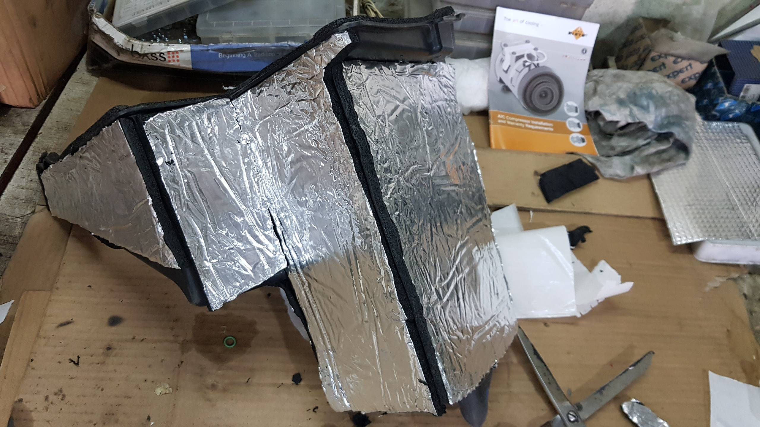

Здравствуйте дорогие Альфисты!! Как и обещал делюсь своими наработками! Стал замечать что даже когда на улице всего 20*С в салон поступает горячий воздух! Но на других моих автомобилях такого нет. Стало очевидно что это тепло излучаемое двигателем который расположен слишком близко к кабине......возможно с этим можно смириться но на машине моего товарища ( F 31) такого нет ...начал смотреть какой путь проделывает воздух прежде чем попасть в салон....и обнаружил что он фактически проходит раскаленный тунель в виде пластикового стакана (см фото) который ничем не термоизолирован да и еще в непосредственной близости возле этого стакана находится расширительный бачок системы охлаждения который тоже излучает тепло!! Дальше по фото думаю будет все понятно..Visualizza allegato 222958 для операции необходимо опять разобрать все что возле лобового стекла ( в этот раз щетки стеклоочистителя снялись легко)Visualizza allegato 222959так выглядит пластиковый стакан через который проходит воздух прежде чем попасть в салон..Visualizza allegato 222960 ничем не прикрытый расширительный бачок возле пластикового стакана..Visualizza allegato 222961 для оклейки я взял мягкий материал на клеевой основе толщиной около 10мм с термо-отражающей фольгой и оклеил его по периметру предварительно обезжирив.. также наклеил и на внутреннюю часть пластика который закрывает механизм стеклоочистителей ( фото не делал)Visualizza allegato 222962 метал возле входа оклеил виброизоляцией 2мм с алюминиевой фольгой ( думаю будет чуть тише в салоне) Всю эту работу имеет смысл совместить с установкой водоотводящей крышки на герметик как писалось раньше. Так же заклеил небольшим куском битума отверстие в капоте которое находится как раз в месте засасывания воздуха ..позже сделаю фото.. Езжу второй день на улице 30*С стало значительнее прохладнее в салоне ( кондиционер не включаю) Надеюсь эта информация для кого то будет полезна..
Ciao, grazie per la guida. Ottimo lavoro! Posso chiederti dov'è il buco che hai chiuso con il catrame?
#24
La primissima foto mostra una rete di plastica e una piccola visiera dall'alto, è semplicemente inserita nel foro e fissata con fermi di plastica (non strettamente), l'acqua penetra tra questa parte in plastica e il metallo
#25
Ok, hai sigillato la presa d'aria abitacolo per tutto il suo perimetro. Pensavo avevi trovato qualche altro foro da cui l'acqua poteva entrare :)
