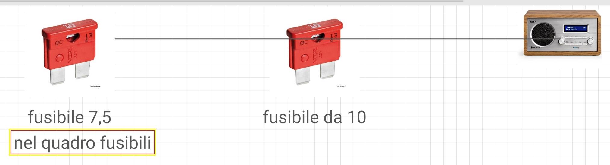

Salve a tutti, ho preso un autoradio a doppio din e come tutti ho il problema che a quadro chiuso non si spegne ora: volevo chiedervi se potevate aiutarli su questa cosa:
Ci sono poco fusibili che fanno corrente 0 macchina spenta, stavo pensando che su un fusibile da 7,5 o 5'5 ci saldo un filo... Successivamente su questo filo ci saldo un fusibile da 10 e poi alimento l'autoradio?? Date uno sguardo allo schema sotto per favore....
Grazie

il problema è diverso...qui si tratta di tensioni, e cablaggi... magari sarebbe interessante avere una risposta relativa al problema e non la solita risposta.

Hai provato invertire il giallo col rosso-giallo?
Uno è il 15 (giro di chiave), l'altro è il 30(sempre corrente), se l' autoradio riceve i due segnali invertiti può dare problemi.
Per capirlo usa una lampadina e porti a massa nel accendi sigaretta
Il rosso è collegato all'accendisigari, quindi sottochiave, il giallo diretto Lla batteria per la memoria.. ho compreso che il nero invece, collegandolo all'autoradio da quel problema, se lo monto La telaio no... Vorrei sapere solo il perché
