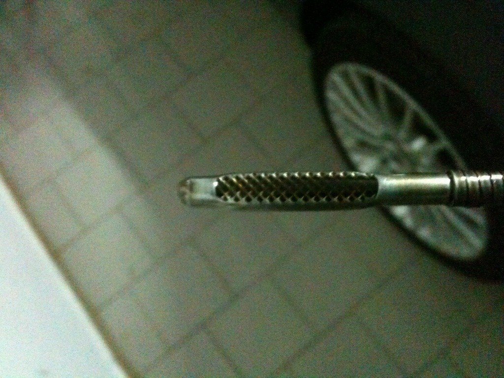

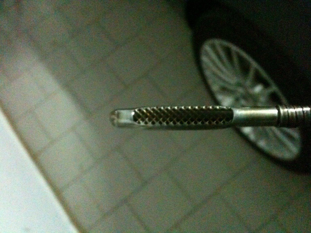

Io recentemente ho effettuato il cambio dolio, ho messo nel motore un litro di nafta senza mettere in moto con filtro e tappo di scolo tolti,fatto scolare il tutto x una notte e poi il mattino seguente ho rimesso filtro olio e tappo e messo l'olio nuovo... Dopo 3000 km l'olio è ancora chiaro... ImageUploadedByTapatalk1354523294.099992.jpg
sinceramente a questo punto mi fido piu degli additivi :p nella mia ignoranza in materia mi sembra che la tua è stata un operazione un po azzardata...mi viene da pensare come tu il litro di nafta possa aver raggiunto tutti i capillari del sistema di lubrificazione a motore spento e come possa aver pulito senza scorrere, boh......guardando la foto che hai messo sinceramente non mi sembra poi cosi chiaro quel olio!
Ma infatti io non volevo raggiungere tutti i punti del motore, ma solo eliminare le morchie nella coppa olio se c'erano e il nero della fuligine... Io invece non mi fido x niente degli addittivi...
