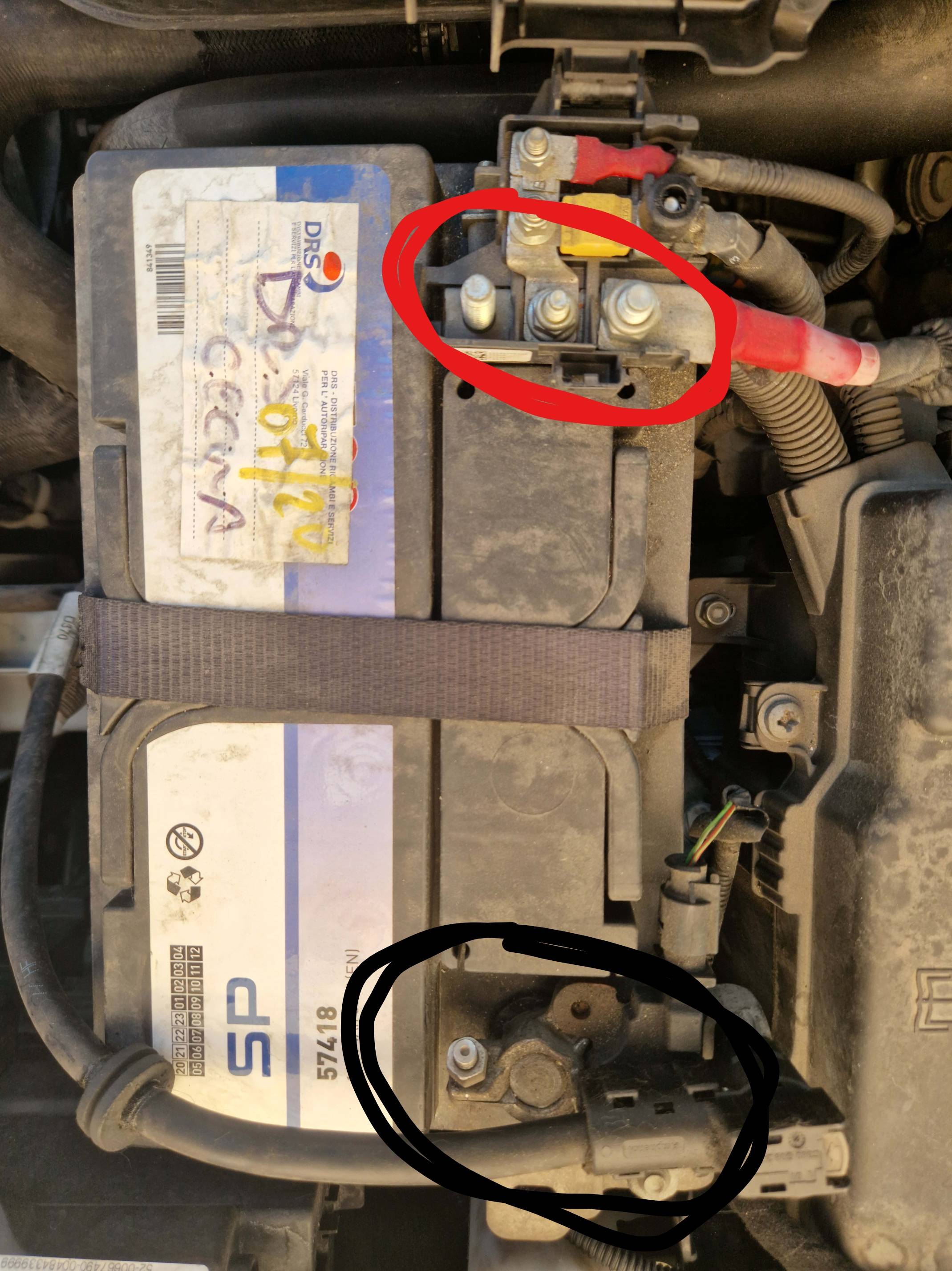

Ciao a tutti, ho una Giulietta e ho comprato uno starter per evitare di rimanere bloccata in caso di batteria scarica.
Il mio dubbio però e dove attaccare i cavi dello starter. Come vedere dalla foto uno dei due poli è coperto da alcuni spinotti, dove dovrei attaccare il cavo in questo caso?
Scusatemi per la domanda probabilmente stupida ma come potete notare non sono molto pratica di motori...grazie!

Il polo positivo alla batteria positivo + (rosso) e il polo negativo alla carrozzeria (nero) ma puoi anche direttamente sui poli non succede niente..
I morsetti vanno messi nei punti indicati, occhio a non unire i contatti, o il positivo contro la carrozzeria..
Dimenticavo connetti sempre prima il positivo e poi il negativo, e quando disconnetti viceversa..
Questo non per chi sa quale ragione è solo per evitare di connettere il negativo e magari il positivo penzolante urta contro il telaio accidentalmente..
Ti hanno già dato le risposte giustissime. Aggiungo solo che il polo positivo (+) deve essere sempre coperto con l’apposito coperchio. Se lo hai perso vai in concessionaria. Il positivo scoperto se entra in contatto con il cofano motore può generare delle scintille e innescare un incendio
