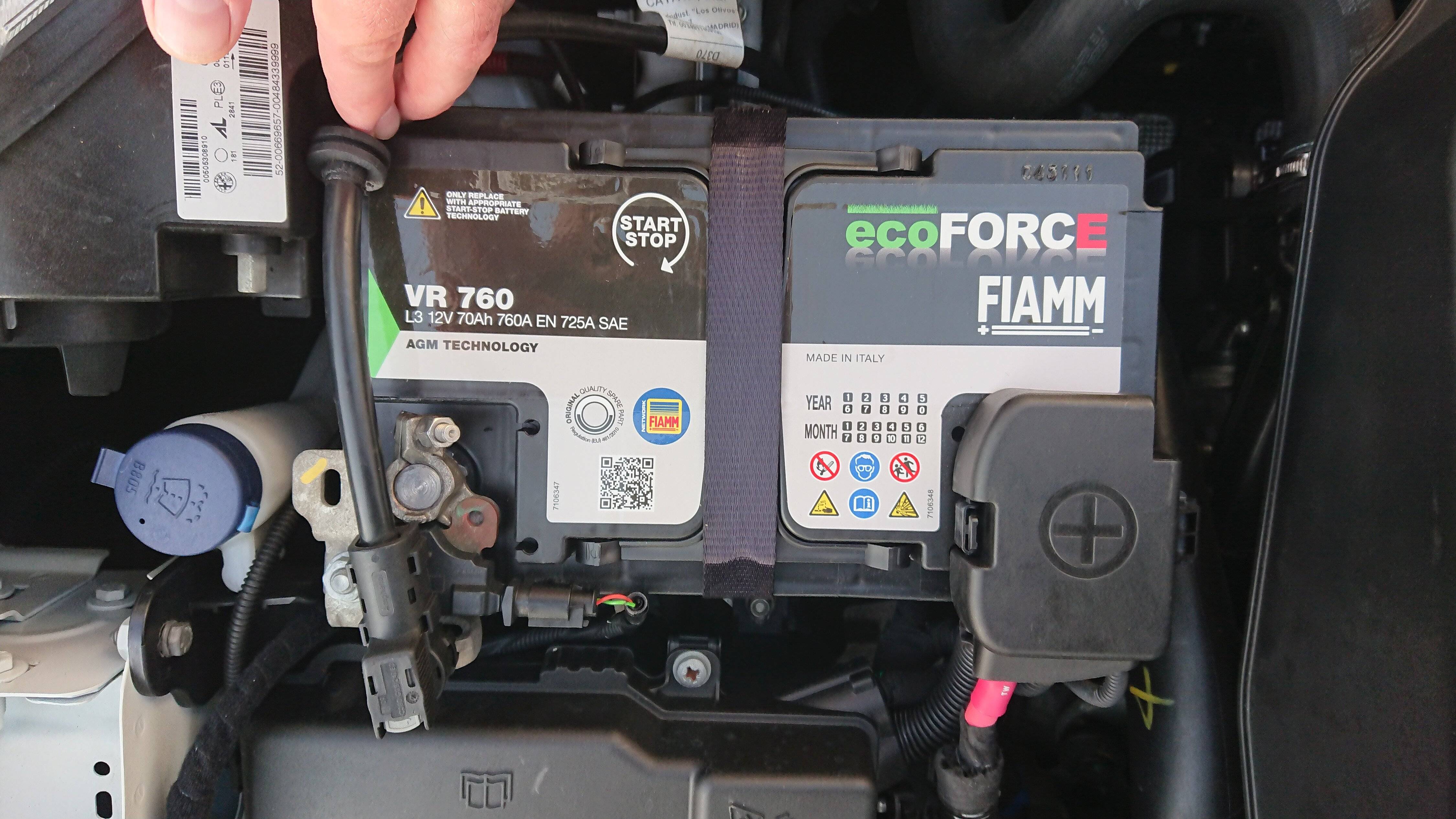

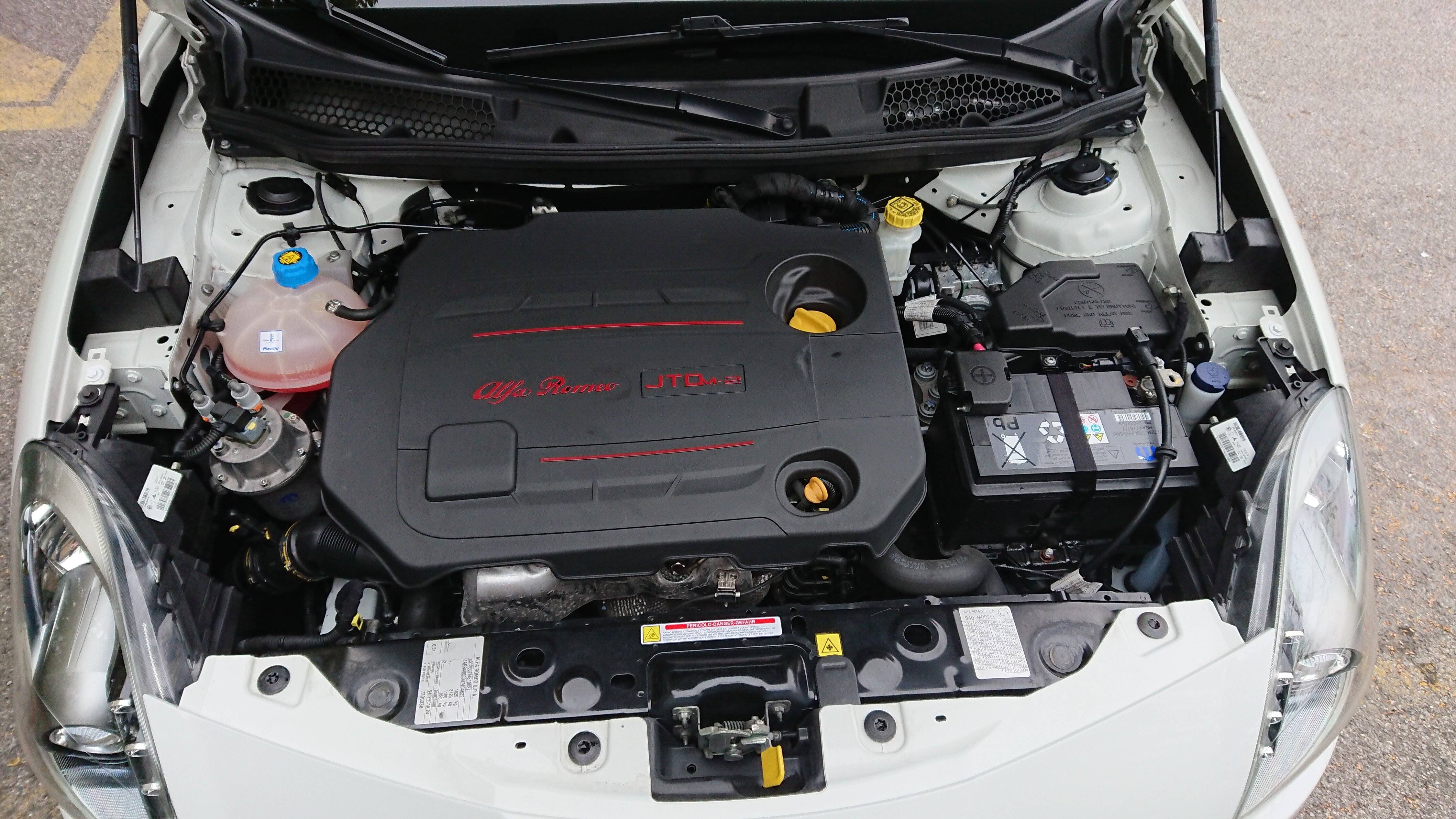

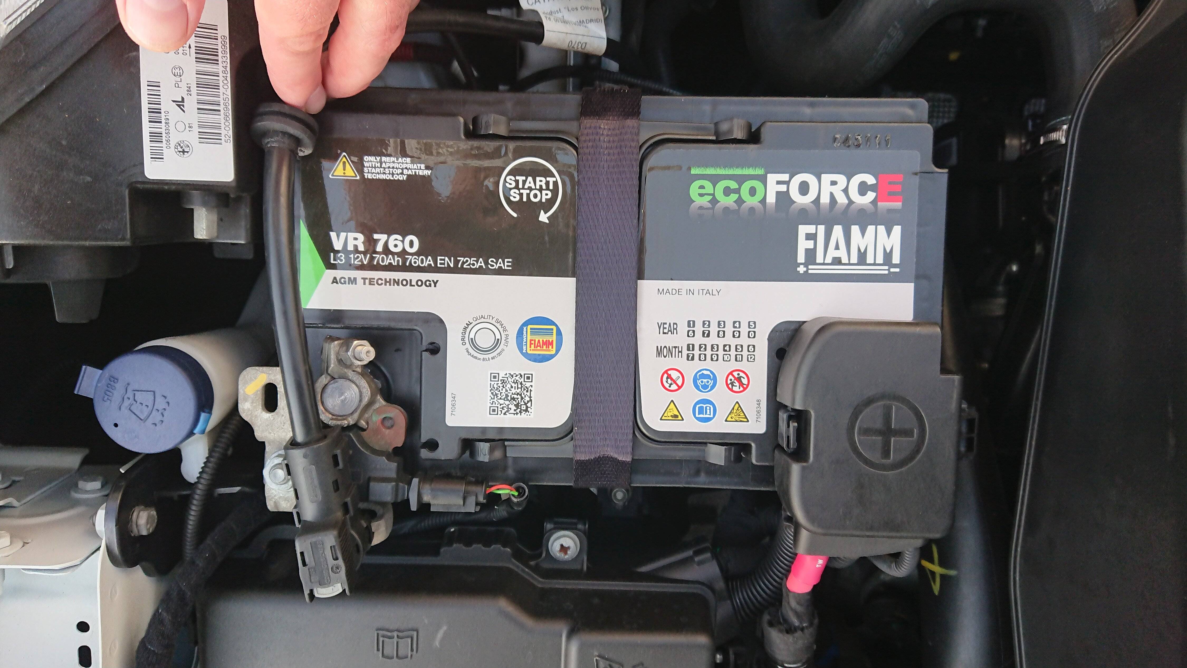

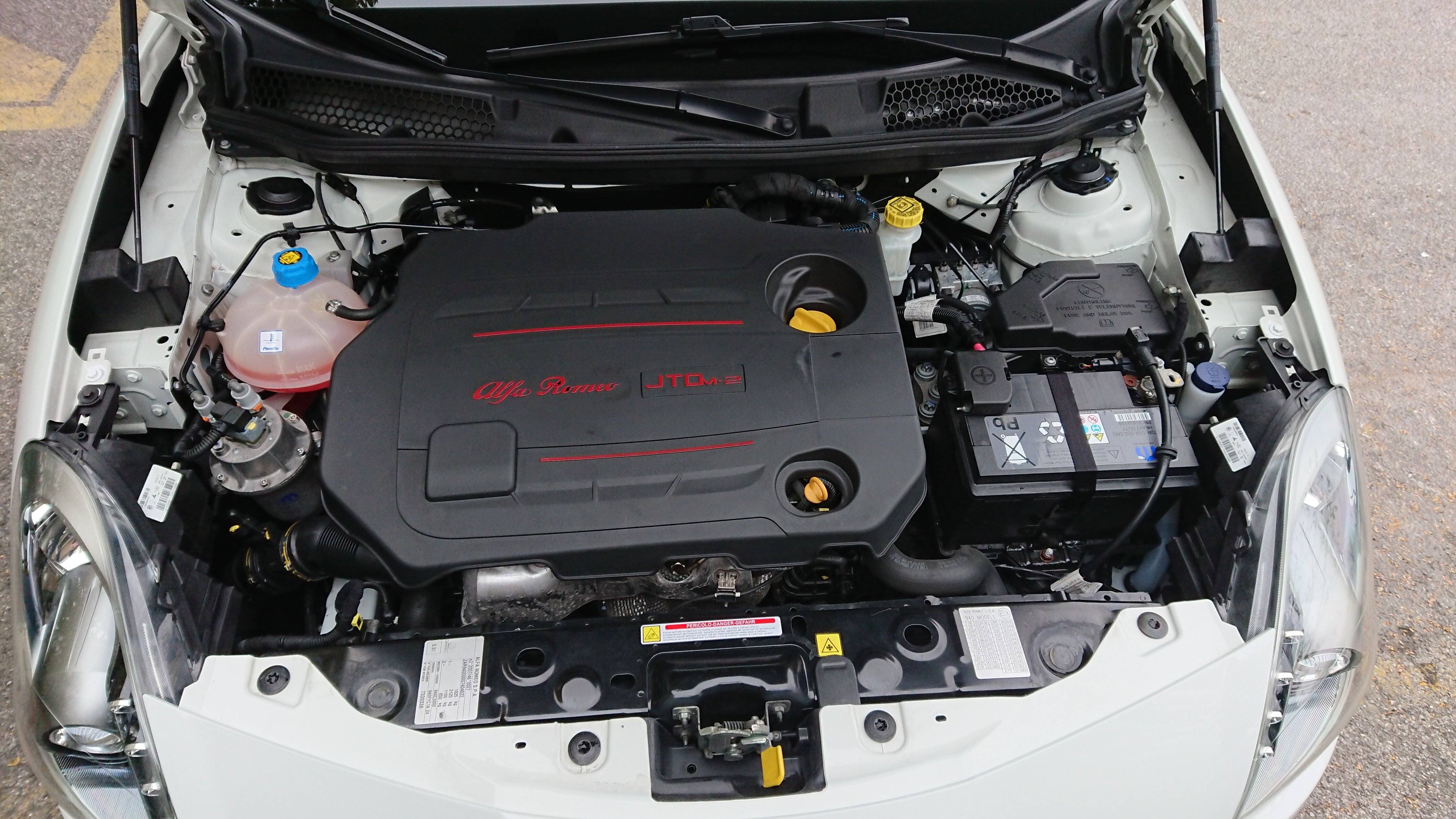

Io ho comprato questa batteria, quando ho comprato la macchina era ancora con la sua batteria originale, il primo sintomo era, S&S non funzionava. E allora lo cambiato subito c'è l'ho dal 2021, mai avuto problemi. Visualizza allegato 256293Visualizza allegato 256294
Capisco.... ma non è la batteria di qualità che la fà funzionare bene è la pulizia del vano motore che ne esalta la durata. Complimenti! 🤣
Tutto insieme contribuisce sul aspettato visivo, e anche sul risparmio del carburante, perché pesa di meno il motore 😁😂🤣. Ho deciso di prendere la Fiamm a posto di Bosch, e sono più che soddisfatto.
