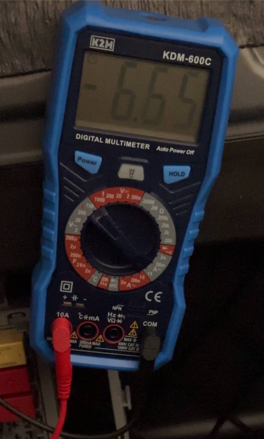

Non mi sono districato ancora nel provare a togliere i cavi del nottolino. Oggi ho avuto un po’ di tempo (finalmente) e ho provato a verificare l’assorbimento ad auto spenta (senza follower, luci interne, etc..). Ho ingannato la centralina “bloccando” il gancio del baule come se fosse chiuso, così potevo lavorare senza lucine varie accese.
Ho misurato 6A e mezzo .
Mi sembrano un po’ troppi per un auto spenta e chiusa a chiave.
Ho verificato la scatola di fusibili nel baule e levando quello identificato come f14, si dimezza l’assorbimento che resta comunque alto (3A).
Credo sia relativo al polo positivo della batteria (ma non so né cosa voglia dire né cosa serva).
Sto pensando di portarla da un elettrauto bravo, prima ancora che in officina
    79.9 KB · Visualizzazioni: 109
Hai atteso 10’ dalla chiusura dell’auto e tenuto la chiave lontana fuori portata?
Sui tempi ci siamo, almeno 10/15min sicuramente.. sulla chiave direi di no visto che era a 2 metri da me. Ma non dovrebbe rimanere in “ascolto” sempre (e quindi assorbire un minimo) a prescindere dalla distanza della chiave?
