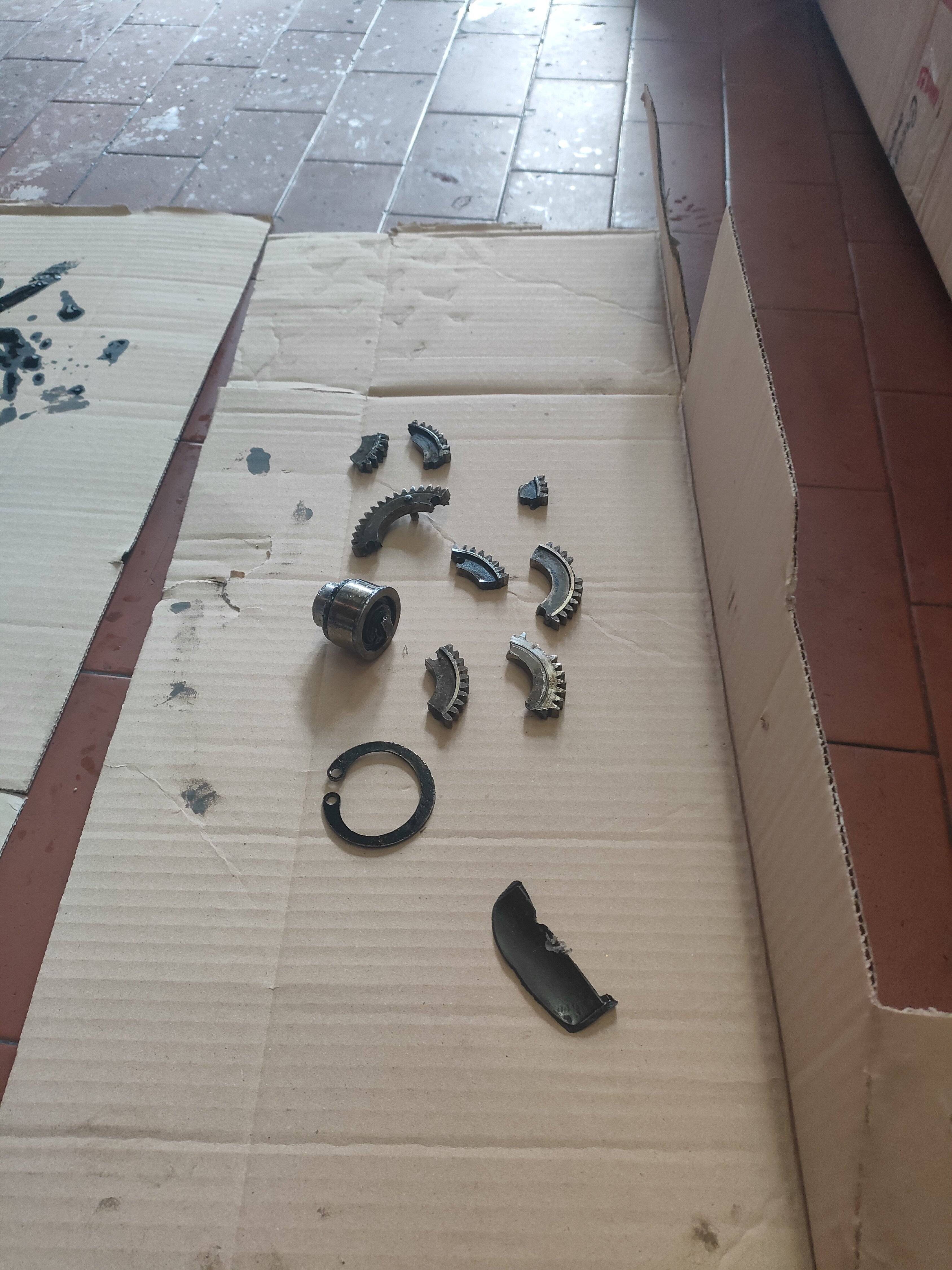

Buonasera a tutti,tutte le volte che leggo,battiti a freddo,accensione spia olio motore,oppure errore per mancata pressione olio mi sale langoscia, purtroppo cose che ho già passato e aimé mi hanno presentato un conto amaro,e soprattutto un dolore al cuore che ancora oggi non passa...
Scusate la poesia ma e proprio così.
Nonostante tutte le premure e aggiornamenti della casa inerenti al mio motore ,fatti dal mio meccanico a 130000 km mi sono ritrovato le pulegge dei contralberi nella coppa del olio,quindi motore da buttare, dico tutto ciò non per denigrare ,ma per sensibilizzare chi si accorge prima di questi problemi .Questo e un capitolo molto serio che penso sia da associare sempre a quella maledetta guarnizione sulla pompa nella coppa del olio.

La pressione olio e fondamentale per un motore termico perché praticamente tt la meccanica del motore si basa su quella per funzionare.. la pressione tiene distaccati i pezzi tra loro e fa si che non vadano a toccarsi e creare attriti con le relative complicanze… quindi che si abbiamo 100 km o 300 mila.. km se non c’è la pressione o cala crea problemi molto gravi!!
Eccoli li...
    1.3 MB · Visualizzazioni: 128
Menomale che doveva essere l'auto della rinascita. Il marchio premium
