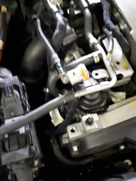

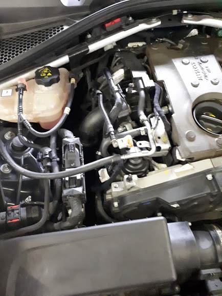

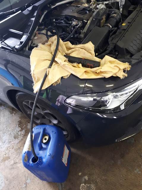

Ringrazio tutti per la collaborazione e partecipazione,siete favolosi,avete ragione di invitarmi a non preoccuparmi piu' di tanto,pero' per essere tranquillo completamente,stamattina sono andato da un meccanico vicino casa mia, ho spiegato la cosa,hanno capito il problema e il meccanico che mi ha preso in carico,ha staccato un tubo,che mi ha spiegato era quello del ricircolo,collegato tubo e mi ha fatto mettere in moto al minimo,magicamente il gasolio si e' riversato in 2 taniche da circa 25 litri.
Una mezz'oretta cosi' e quando sono arrivato all'accensione della tacca della riserva,mi ha fatto spegnere il motore,ricollegato tubo,pulito qualche residuo di gasolio,chiuso il cofano e via a fare un bel pieno di Gasolio puro.
Ho fatto il pieno,incamerando 44,3 Litri di Gasolio,7,7 litri sono rimasti nel serbatoio,attualmente ho solo circa 0,38 litri di benzina,gia' miscelata con il gasolio,per una percentuale di circa 0,7 % sul totale di gasolio.
Appena arrivo a meta' serbatoio,facendo il pieno,scendero' allo 0,35 %,fino ad avere una percentuale insignificante di benzina diluita nel gasolio.
Costo: 20 euro del meccanico,67 euro di gasolio estratto dal serbatoio e lasciato al meccanico,qualche giorno di panico e una notte insonne.
Grazie a tutti dei preziosi consigli che mi avete propinato......
Allego qualche foto,per i piu' tecnici del Forum,cosi' potete vedere il punto preciso dove e' stato collegato il tubo di uscita Gasolio.............
