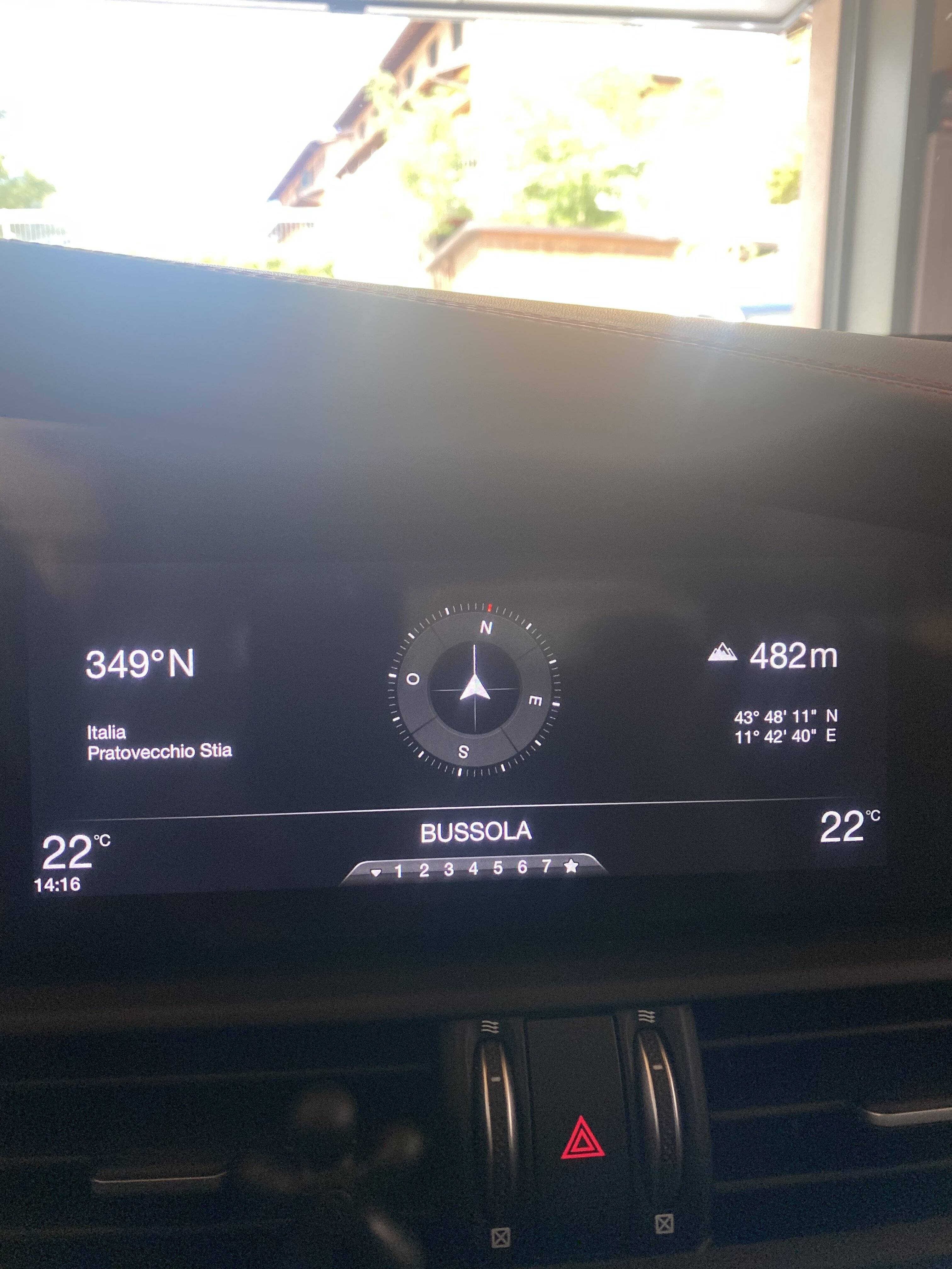

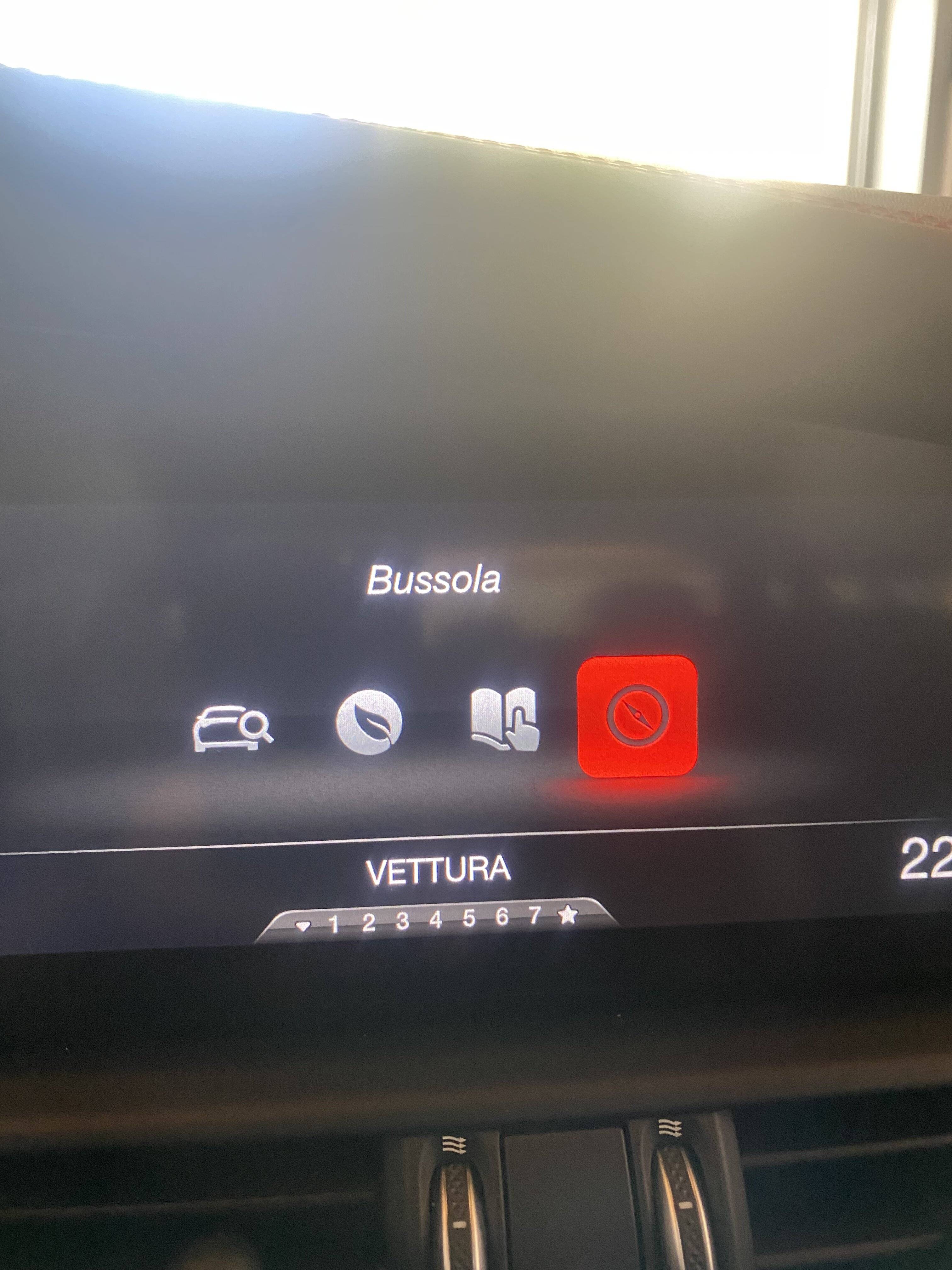

Per chi cercava il byte della bussola con multiecuScan
Byte 121
Da CA
A CB
