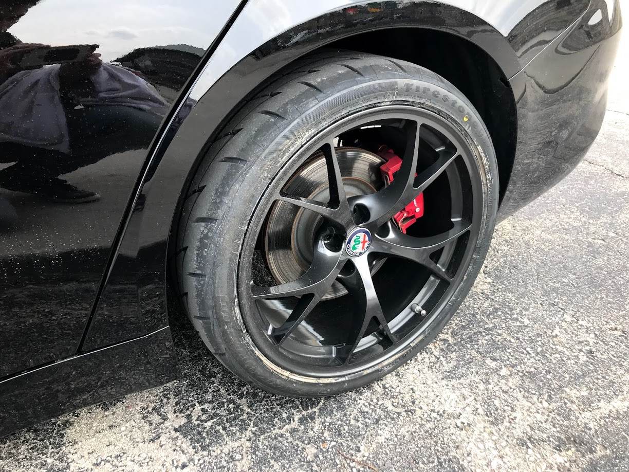

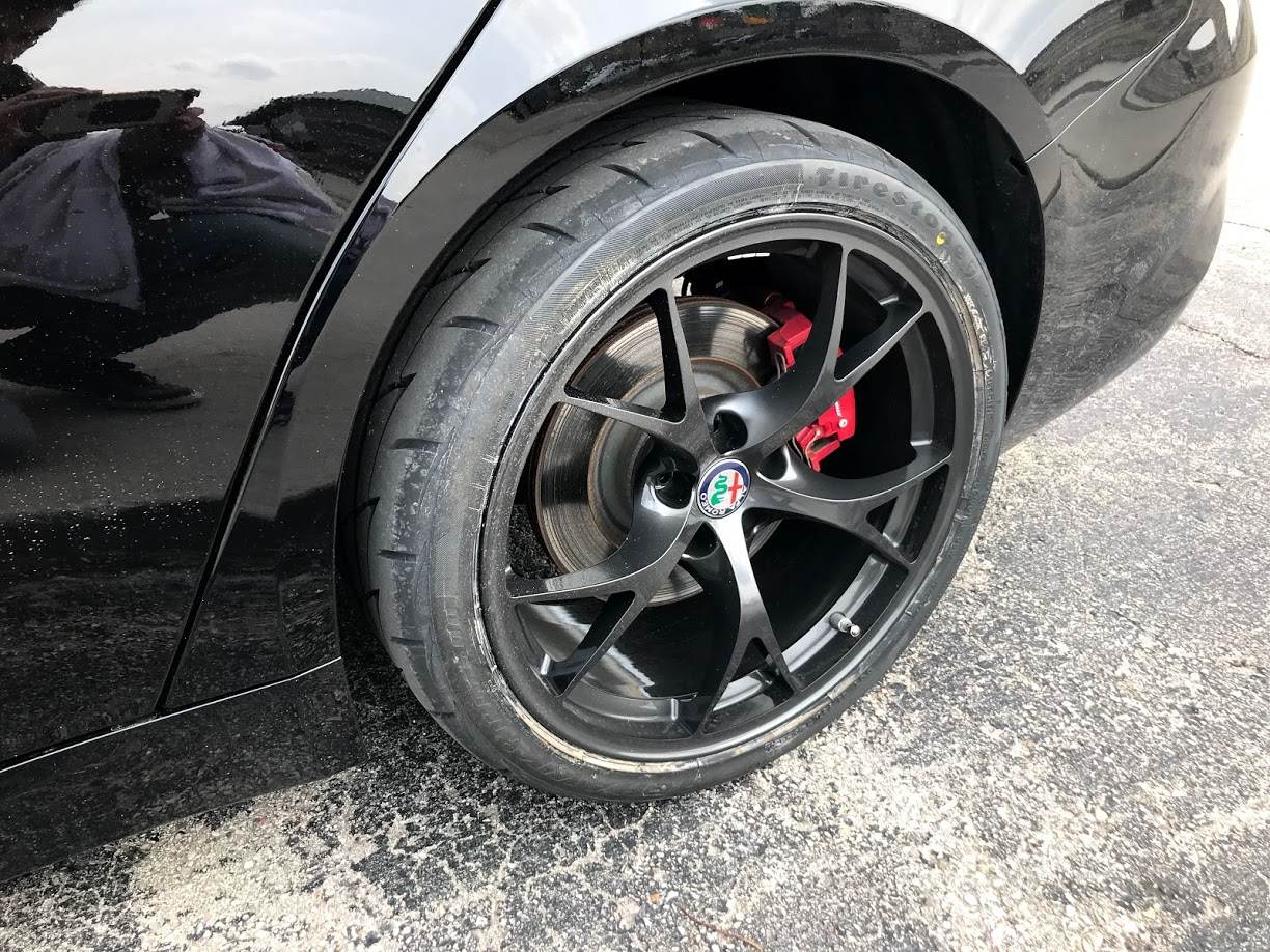

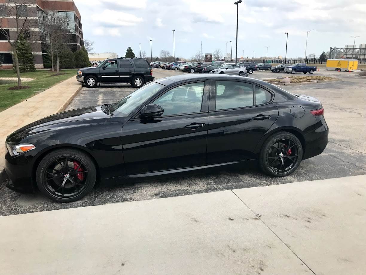

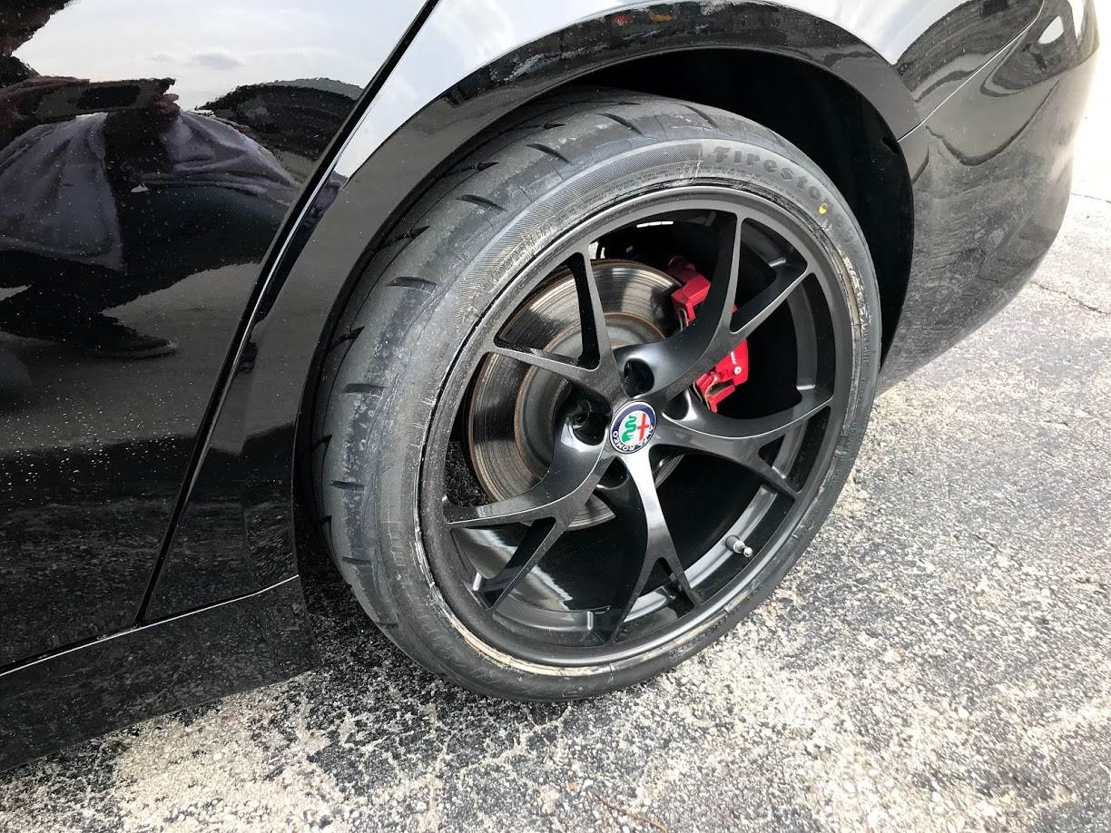

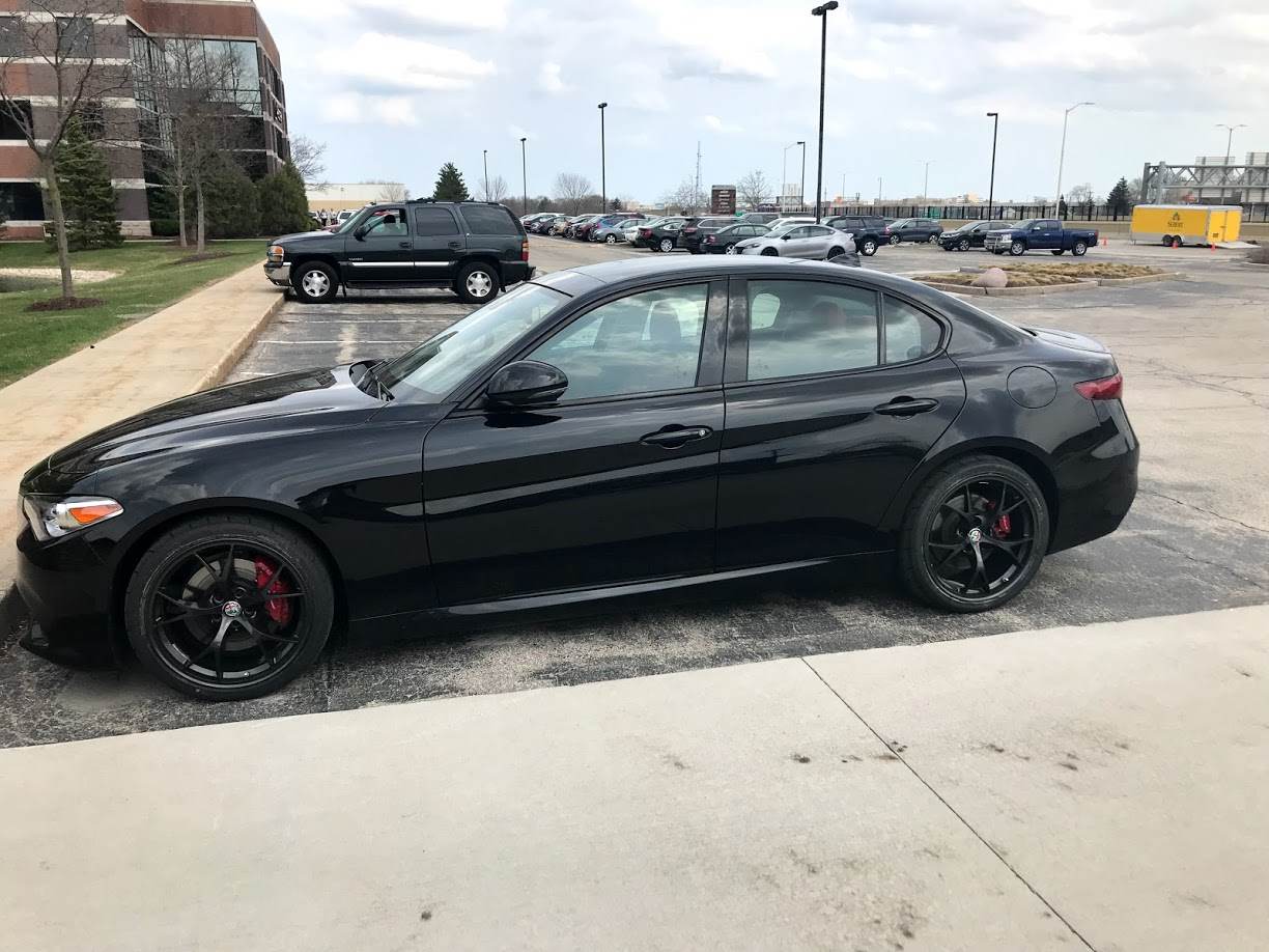

Ho montato i cerchi della Quadrifoglio... tanta roba
245 davanti, 285 dietro
Gomme firestone Indy 500
