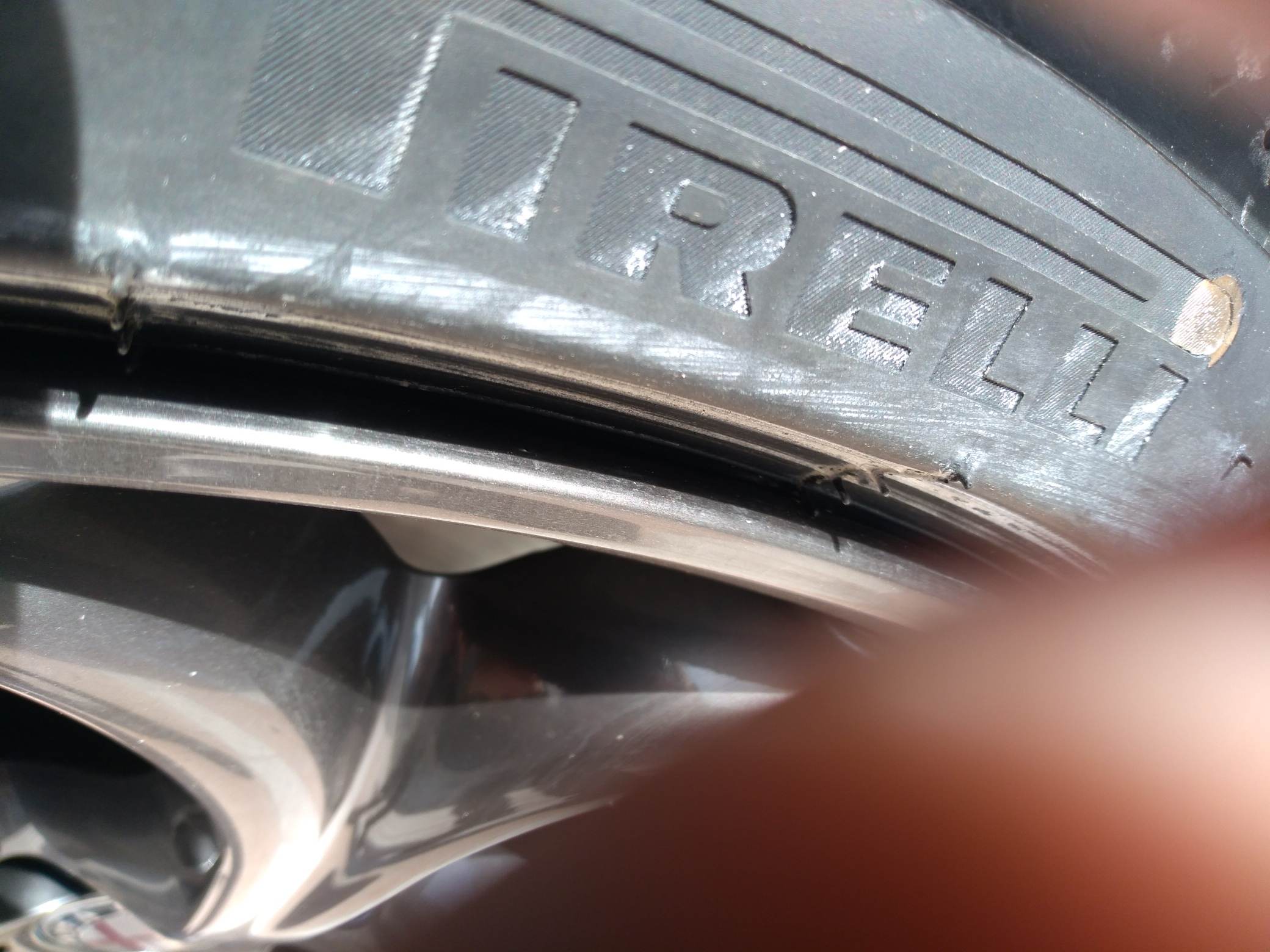

    294.7 KB · Visualizzazioni: 1,054

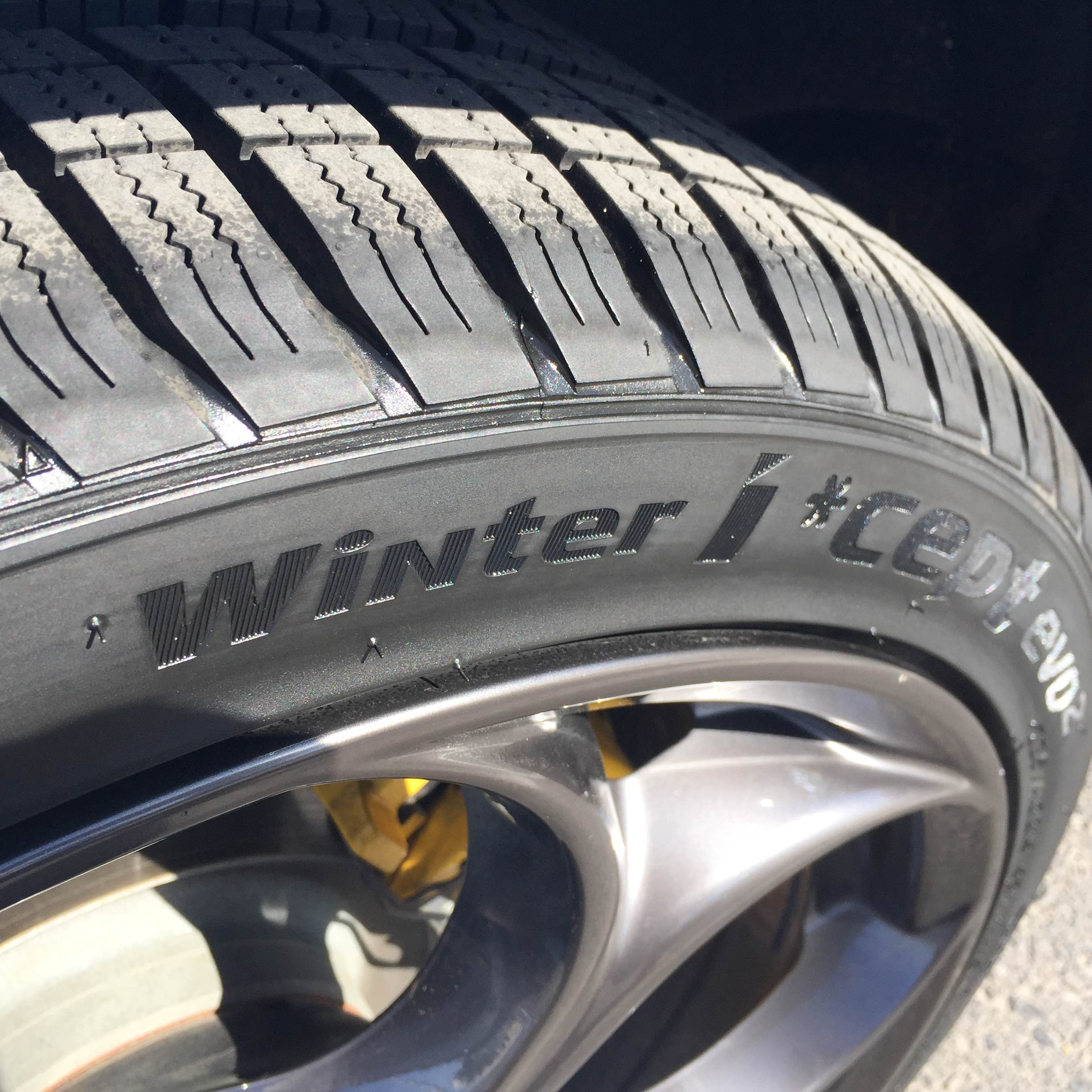

    239.3 KB · Visualizzazioni: 1,921

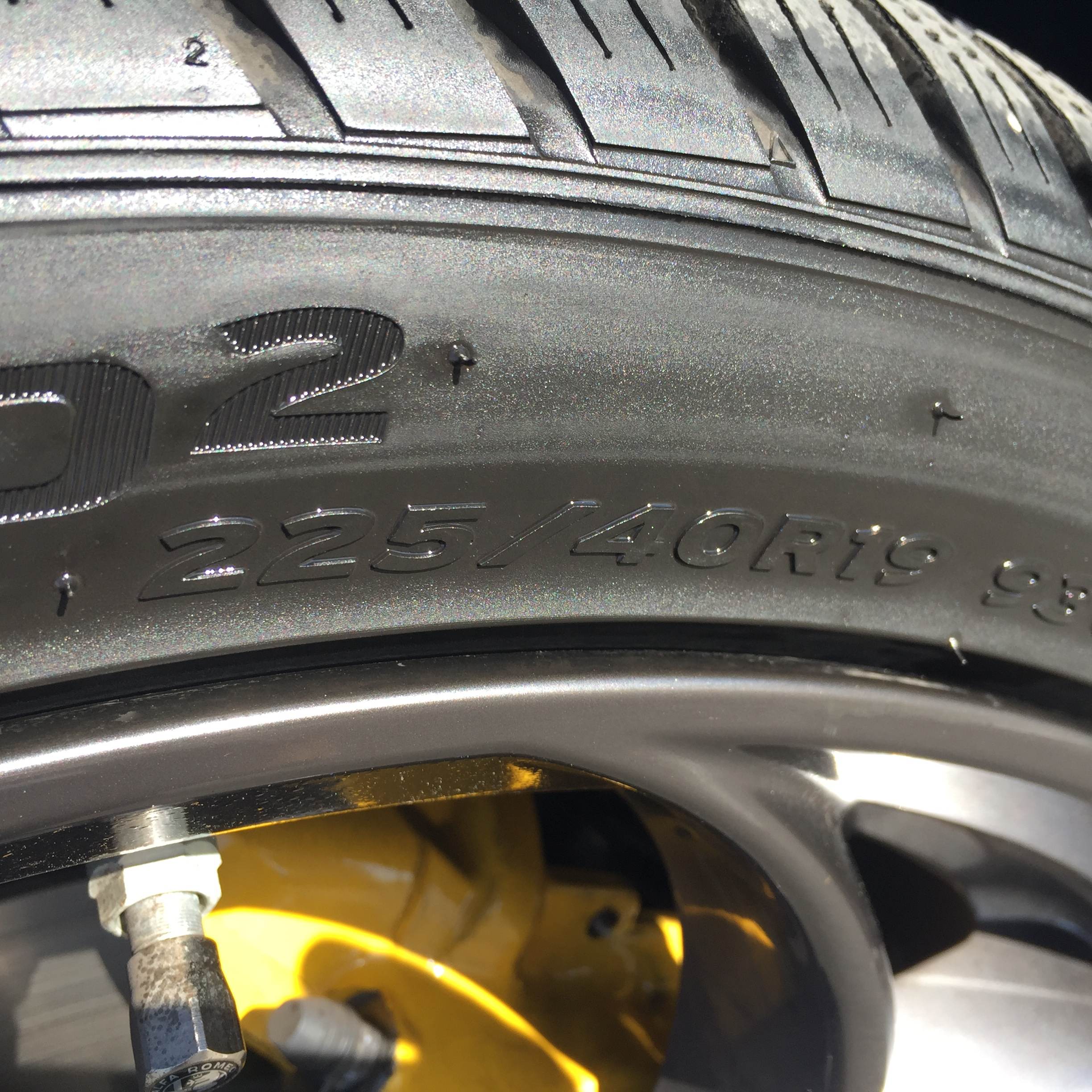

    235.2 KB · Visualizzazioni: 557
Nel mio caso mi pare che lo spazio sia inferiore.
Sia con le Bridgestone Potenza Run Flat di serie, sia con le Hankook invernali che ho montato, la spazio è il medesimo.
Vedo che hai delle Pirelli. Sono 225/40 R19?
Io domani devo portare l'auto dal gommista per il cambio gomme, con l'occasione chiederò di verificare la dimensione del canale dei cerchi.

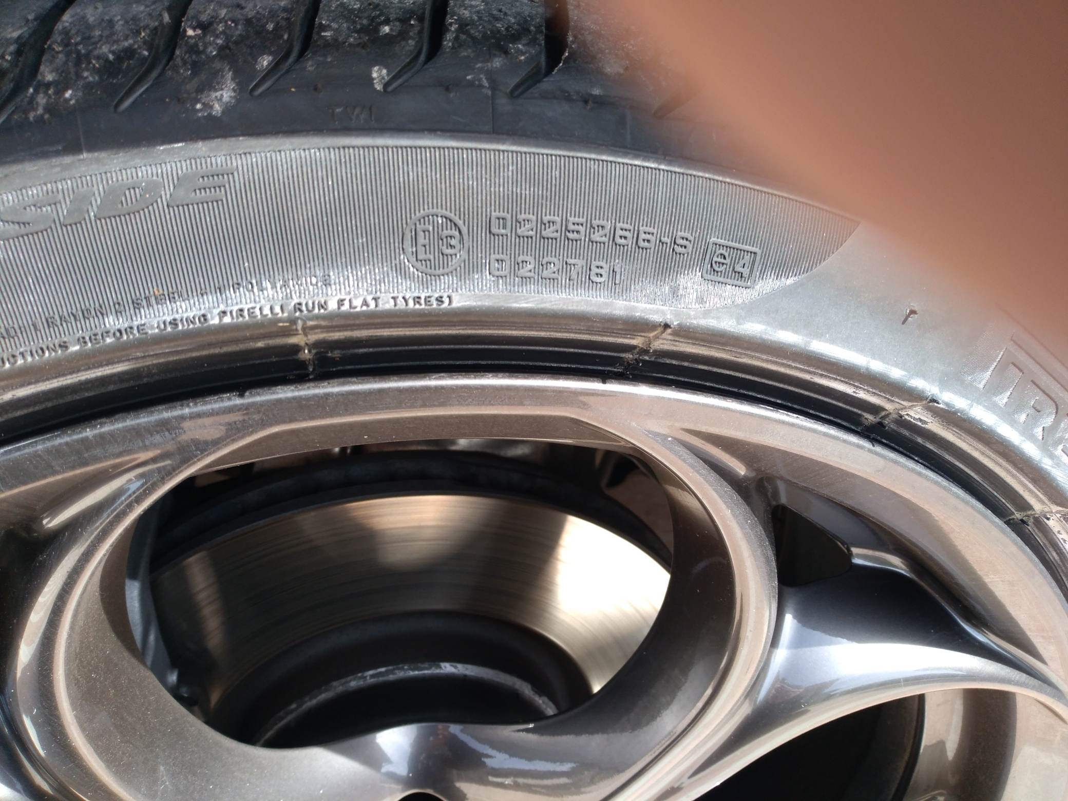

    538 KB · Visualizzazioni: 908

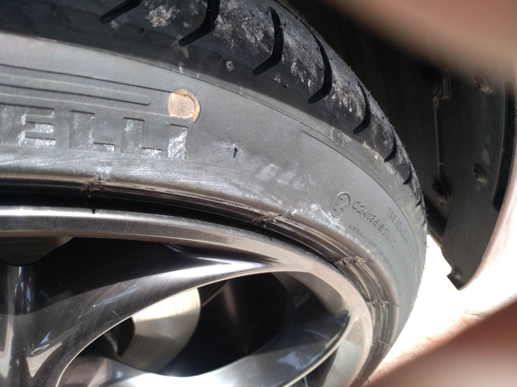

    642.3 KB · Visualizzazioni: 1,206
mi sembra che hai fatto quello che ti si era sconsigliato di fare
primo dosso/buca/marciapiede fai fuori i cerchi perchè non c'è gomma a coprire il bordo del canale
