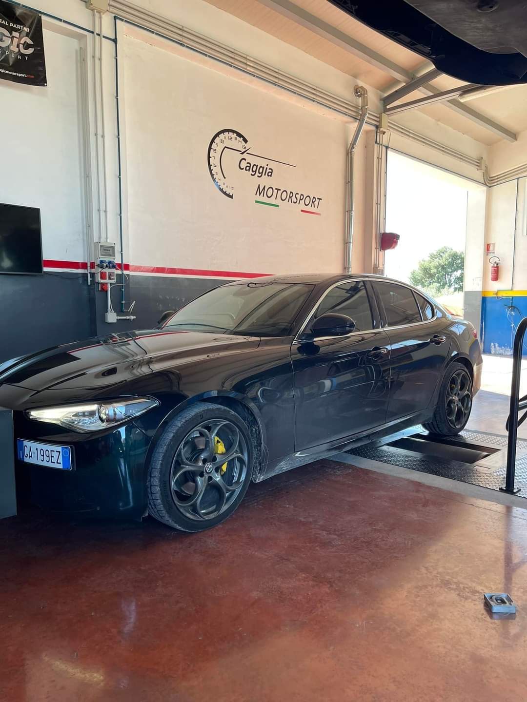

Nuovissima Giulia 2.2 con adblue con soli 20.000 km.
✅alfa Giulia 2.2 versione adblue

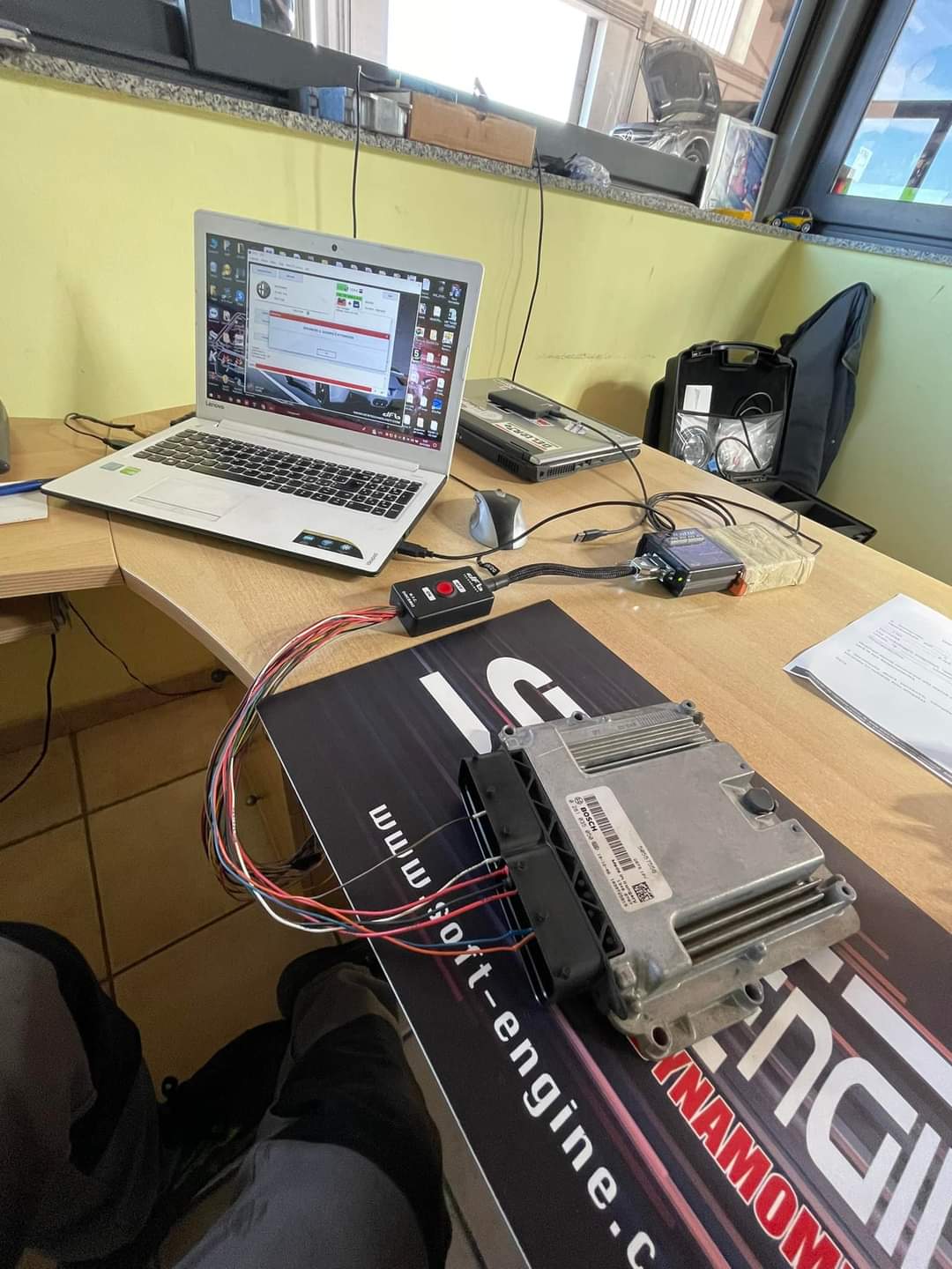

🧠edc17c69

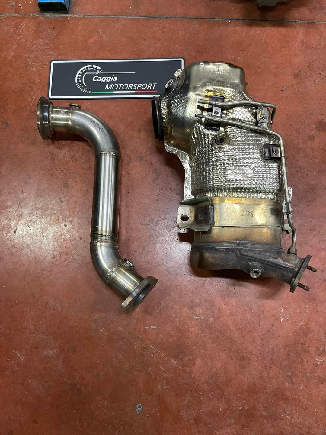

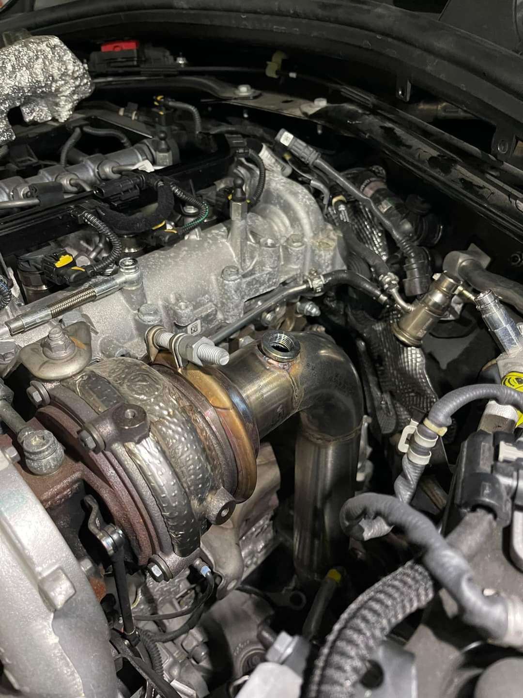

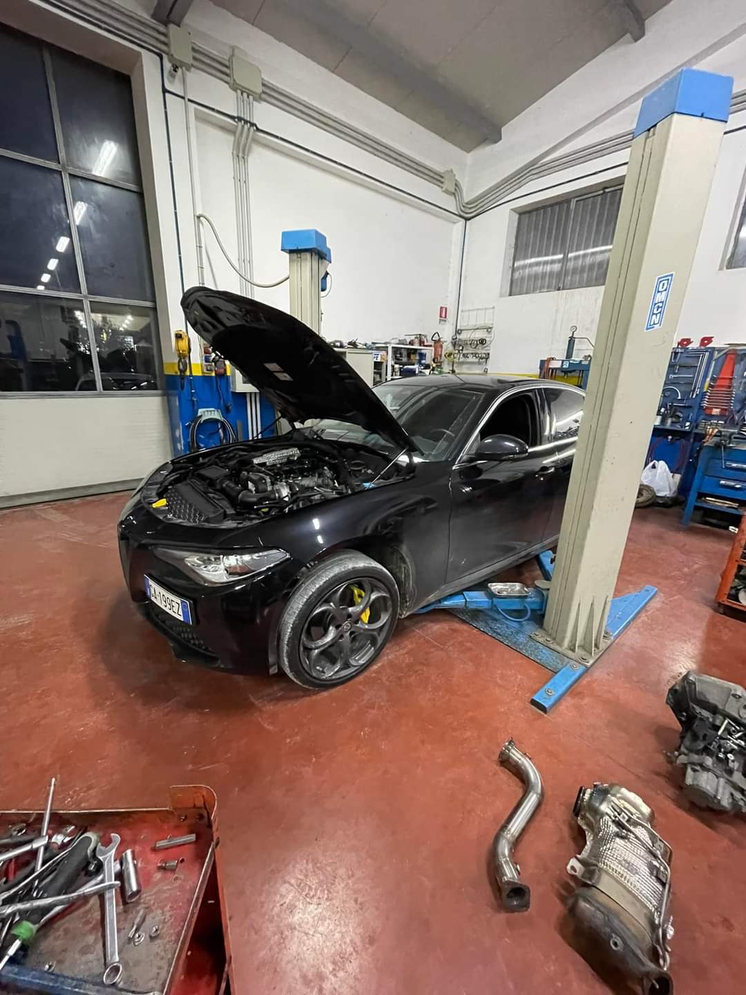

⚙️costruzione e installazione Downpipe Skat
♻️soluzione adblue
♻️soluzione dpf e egr

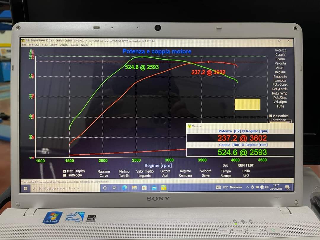

📊sviluppo nuova mappa Ecu motore senza fumosità con aumento di coppia e potenza veramente notevole
Si Ottengono 237 cv e 524 nm (in totale affidabilità e con zero fumosità allo scarico)

Puoi dirmi se il suono è cambiato? e perché non hanno lasciato una normale marmitta, perché era possibile estrarre solo il filtro, lasciando il catalizzatore, questo darebbe uno scarico meno maleodorante e aprendo visivamente il cofano senza attrezzatura speciale sarebbe impossibile stabilire che ci sono i cambiamenti A giudicare dalla foto, o il chilometraggio dell'auto non è di 20 tonnellate, oppure per qualche motivo la boccola sulla turbina è molto usurata, poiché la fuliggine è visibile anche sull'asta di comando, secondo la logica si sente l'odore dello scarico in cabina.. FB_IMG_1678616061188 (2)_LI.jpg
