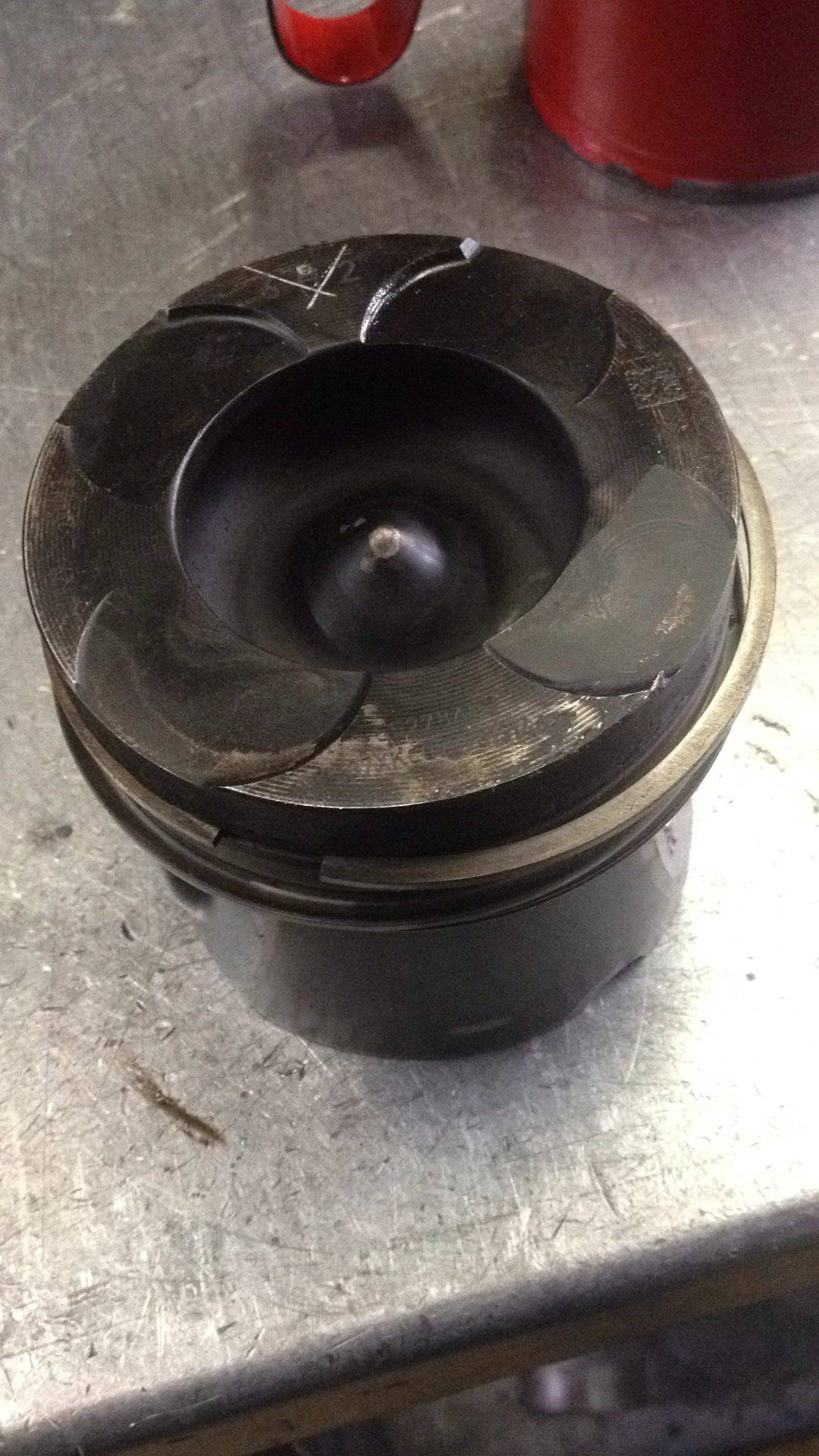

#34
Per ora sappiamo che la biella si è storta w che c’era acqua nel motore il che rimane un mistero. Ne verremo a capo comunque. Io rifarò il mio motore di certo
#35
Se si è piegata una biella conviene che prima di fare qualsiasi altro intervento andiate a verificare che l'albero sia dritto, in tolleranza e tutti gli altri cilindri e bielle siano a posto. Non saresti il primo che cambia solo la biella per poi scoprire di avere l'albero storto e tutto il basamento/monoblocco da verificare.

Certo. Già preso appuntamento per far controllare l’intero monoblocco.

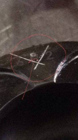

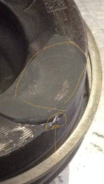

Analizzando il caso sopra, si notano alcuni particolari che lasciano presupporre ad una possibile interferenza con le valvole di scarico:
Particolare 1 è molto curioso. È un cratere.
Particolare 2 sembra interferenza valvole
