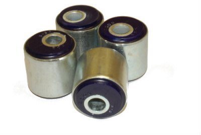

fisicamente non mi ci sono buttato sotto la macchina per vedere com'è la situazione, almeno non mi ci sono buttato per vedere questa cosa in particolare, ma al posteriore il camber può essere regolato tramite, presumo, boccole eccentriche e/o silentblock sempre con foro eccentrico posti su quella che il disegno chiama "asta camber", tipo queste qua sotto, che permettono la variazione dell'angolo del fusello rispetto alla strada.
All'anteriore devo sincerarmi ancora sulla possibilità di regolazione del camber, ma molti me lo danno come regolabile, anche se apparentemente sembra non ci sia niente su cui agire. Forse anche all'anteriore hanno adottato il sistema degli eccentrici, ma bisogna capire dove li hanno posizionati, o forse è possibile regolarlo (ipotesi più accreditata secondo me) tramite il supporto superiore dell'ammortizzatore ruotandolo di qualche grado sotto la base di appoggio della carrozzeria, tra l'altro questi supporti cambiano in base all'assetto sportivo o normale.
