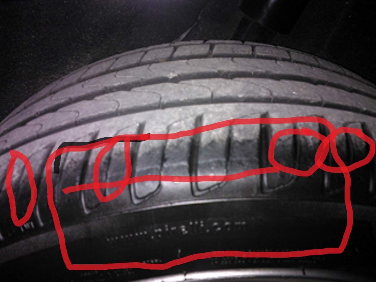

dipende adesso i miei pneumatici mangiano all'interno ma almeno le spalle esterne durano di più senza formare un gradino fastidioso e rumoroso....
se l'avessi lasciata così com'era si sarebbe creata un fastidioso gradino sulla spalla esterna del pneumatico che mi avrebbe creato più rumorosità e avrebbe potuto creare vibrazioni fastidiose...oltre a una durata inferiore del pnuematico....per via della pressione esercitata sulla spalla esterna....

ti ricarico una foto che ho già caricata però l'ho scarabocchiata per farti capire quello che intendo non ne sempre semplice descriverle queste cose..WP_000442.jpg
nella parte rettangolare con quella striscia interna io la chiamo spalla prendila per buona il disegno....
mentre quei cerchi sono i gradini che si formano sul battistrada...da quando ho chiuso il camber consumo all'interno ma non ho più la formazione di quel gradino il pneumatico lavora meglio...
Come immaginavo! Però perdonami, ma non condivido la tua configurazione, inoltre quel gradino di cui tu parli dipende dalla convergenza.
non penso perchè quella gomma stà al posteriore e si è fatta 7.00o km all'anteriore come me l'hanno consegnata....poi ho fatto l'inversione e gli ho fatto chiudere la campanatura....e il problema non si stà più verificando....quindi penso proprio che sia data dalla campanatura troppo aperta per il mio stile di guida...
