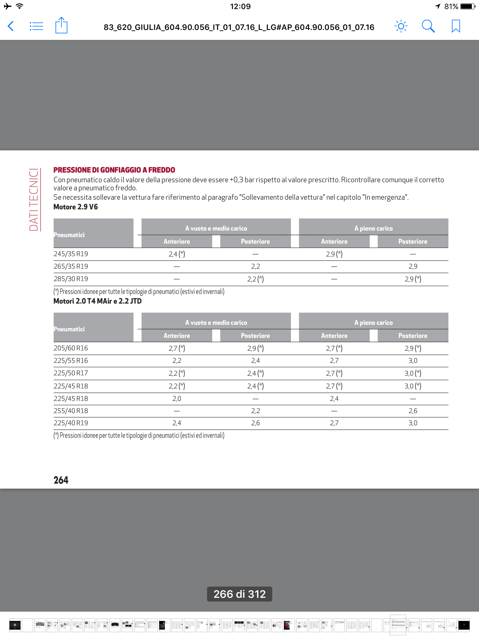

Se hai le gomme differenziate, a me sembra di capire che, in realtà, i valori consigliati siano 2.0 davanti e 2.2 bar dietro
Visualizza allegato 185045
Si però viaggio spesso a medio carico, e l'officina alfa dove ho portato la macchina a fare alcune verifiche mi ha consigliato di usare valori mediamente +0,2 bar rispetto alla tabella....e così ho fatto.
Quando ho montato le estive il gommista mi fece la pressione al valore di tabella (2 + 2,2) e manovrando per uscire mi accorsi subito dell'effetto canguro, che fino a un'ora prima non avevo notato con le invernali. Credo che la pressione incida davvero poco.
Cmq non mi costa nulla ridurla, per vedere se quantomeno si attenua.
Anche il mio gommista le gonfia un po’ di più di quanto consigliato sul LUM, attualmente anche le mie sono gonfie 2.2 davanti e 2.4 dietro
