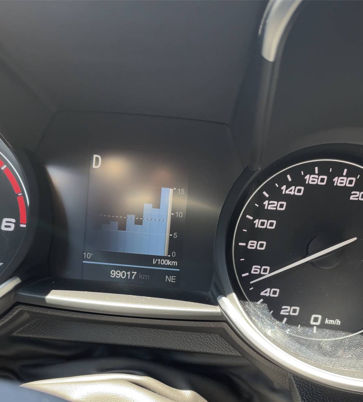

Ragazzi piccolo aggiornamento, oggi ci ho fatto caso al consumo istantaneo , e mi sono accorto che non c e una via di mezzo .. nel senso se accelero va a 15 fisso e non si sposta piu , se invece non accelero va a 0 fisso , se la macchina sta ferma accesa il consumo istantaneo e al massimo sul display cioè 15, non mi sembra normale dato che una via di mezzo non c e , anche andando a velocità costante ( 50 km/h) rimane sempre sul 15 …
A 50 km/h dovrebbe stare sui 5 o anche meno.
In accelerazione è piuttosto normale andare a battuta sui 15l/100km (per stare sotto si deve andare realmente a filo gas, impossibile)

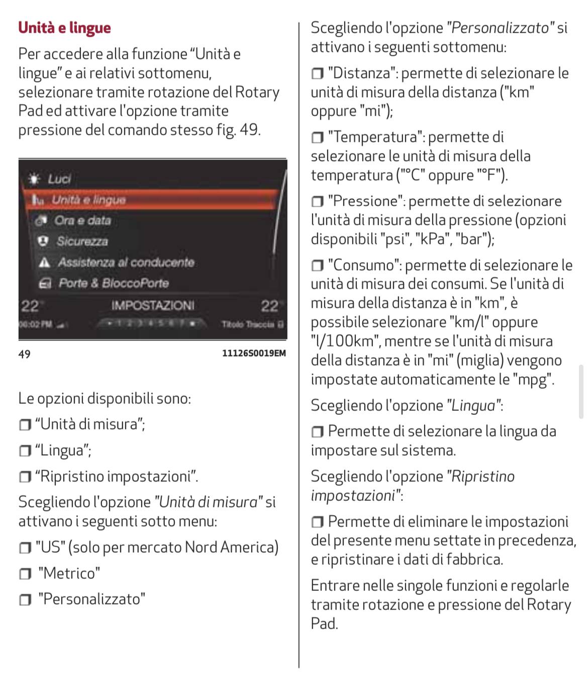

Modifica l'unità in km/l e l'indicatore istantaneo sarà più facilmente comprensibile.

Come si fa a modificare l’unita? Perche volevo farlo , ma non so come

comunque dovresti passare dalla visualizzazione "media degli ultimi 10 secondi" a media istantanea in tempo reale, quella con la barra di consumo singola orizzontale, così segna con più precisione al momento.

La macchina non ha minimamente nessun problema, le prestazioni sono davvero ottime , anche i tempi di ripresa ecc , domani la porto in alfa romeo e vediamo cosa mi dicono , oggi ho sentito un altro meccanico e dice che forse può essere che la macchina e stata mappata male e che gli serve un reset della centralina con i dati di fabbrica..
