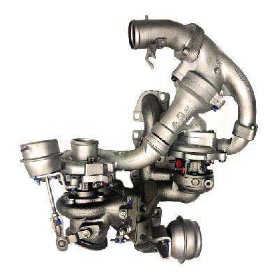

Vi allego un immagine del twin turbo opel in cui si vedono le due turbine di dimensioni differenti, a sinistra la più grande, a destra la più piccola da cercare tra i condotti di selezione della turbina; sotto al centro si intravede il collettore di scarico.

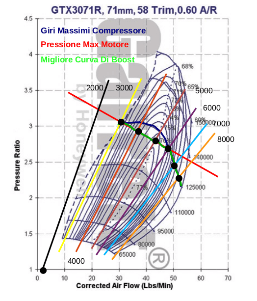

Ti allego una curva di erogazione di un turbocompressore. Qui la fisica la fà da padrone e i parametri sono migliaia, quindi per noi poveri mortali bisogna ricorrere a semplificazioni:

Penso che il grafico di erogazione meriti un minimo di spiegazione:
l'immagine si riferisce all'applicazione reale su un motore endotermico dell'effetto di un turbocompressore della garret
la linea blu di giri massimi del compressore sopra i 6000 giri è coperta dalla linea verde; proprio quella porzione della curva di erogazione oltre i 6000 è la più critica, quando il turbo ha già dato tutto ciò che poteva e la potenza crolla lasciando il conducente con l'amaro in bocca.
Altro punto interessante è la porzione a sinistra della linea gialla marcata con 3000, come potete vedere in quella regione la pressione sale improvvisamente, è quello il momento in cui i puristi si esaltano per la spinta del turbocompressore. Ammorbidire quella porzione a sinistra della linea gialla significa rendere la vettura guidabile nell'uso quotidiano.
Allego anche l'immagine della sola curva di erogazione dello stesso compressore in cui sono meglio comprensibili gli effetti dell'aumento dei giri del turbo fino al limite dei 140000 giri minuto. Bel compressore questo realizzato da quei pischelletti della garret, chi sà cosa riusciranno a fare quando saranno cresciuti e saranno andati a lezione dai tuner.

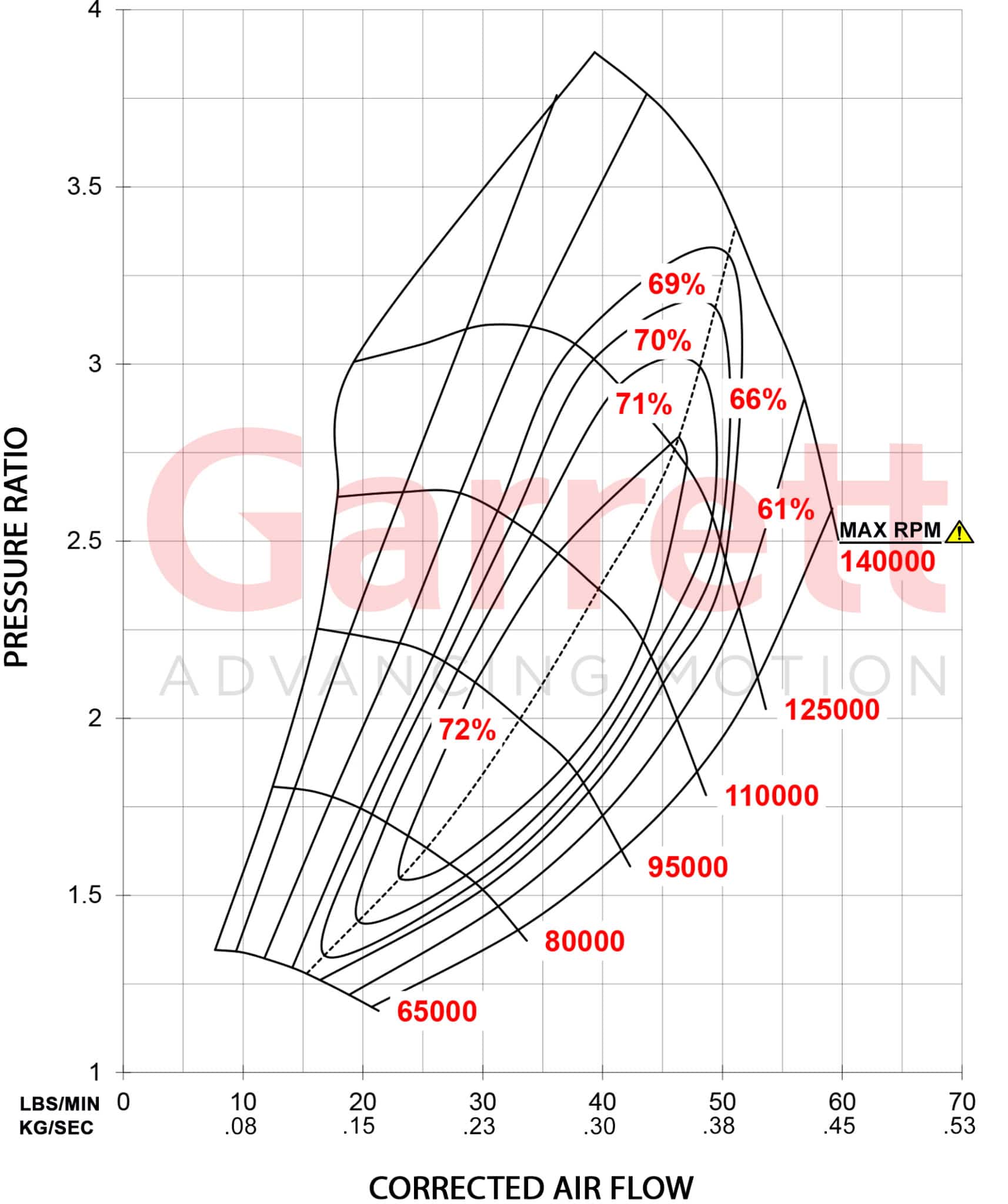

Visto che ci siamo copio ed incollo un consiglio dei pischelletti che dovrebbe far riflettere molti: WARNING: Maximum allowable turbocharger speed is 140krpm. The use of this product above max turbocharger speed is at the owner’s risk, and can result in damage and premature failure. To protect the turbocharger from overspeed when operating, a speed sensor can be installed into the compressor housing to monitor shaft speed. Sensors sold separately.
Forse il nostro amico potrebbe avere dei sospetti riguardo il prematuro decesso del suo turbocompressore, solo la 210cv monta il sensore di velocità e se si mette mano alla mappa, magari si spegne proprio quel sensore che taglia il gasolio quando si spinge troppo.
