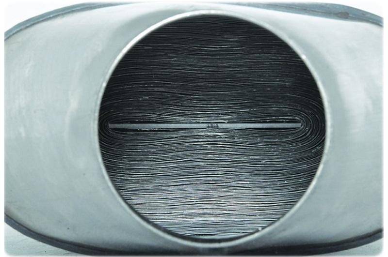

trovato il dpf metallico, ma le dimensioni mi paiono enormi ed adatte ad un furgone od un camion, probabilmente lo risagomano per infilarlo nel box della stelvio
Mi parlavano di una sorta di cartuccia che viene intercambiata a quella originale a maglie ceramiche. (Mi hanno anche riferito che al momento per carenze di materie prime sono abbastanza difficili da reperire).
