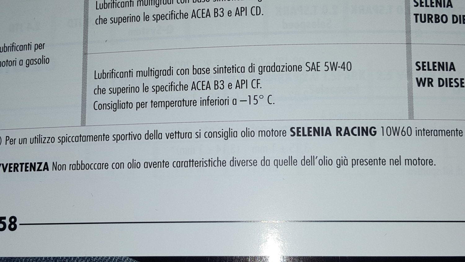

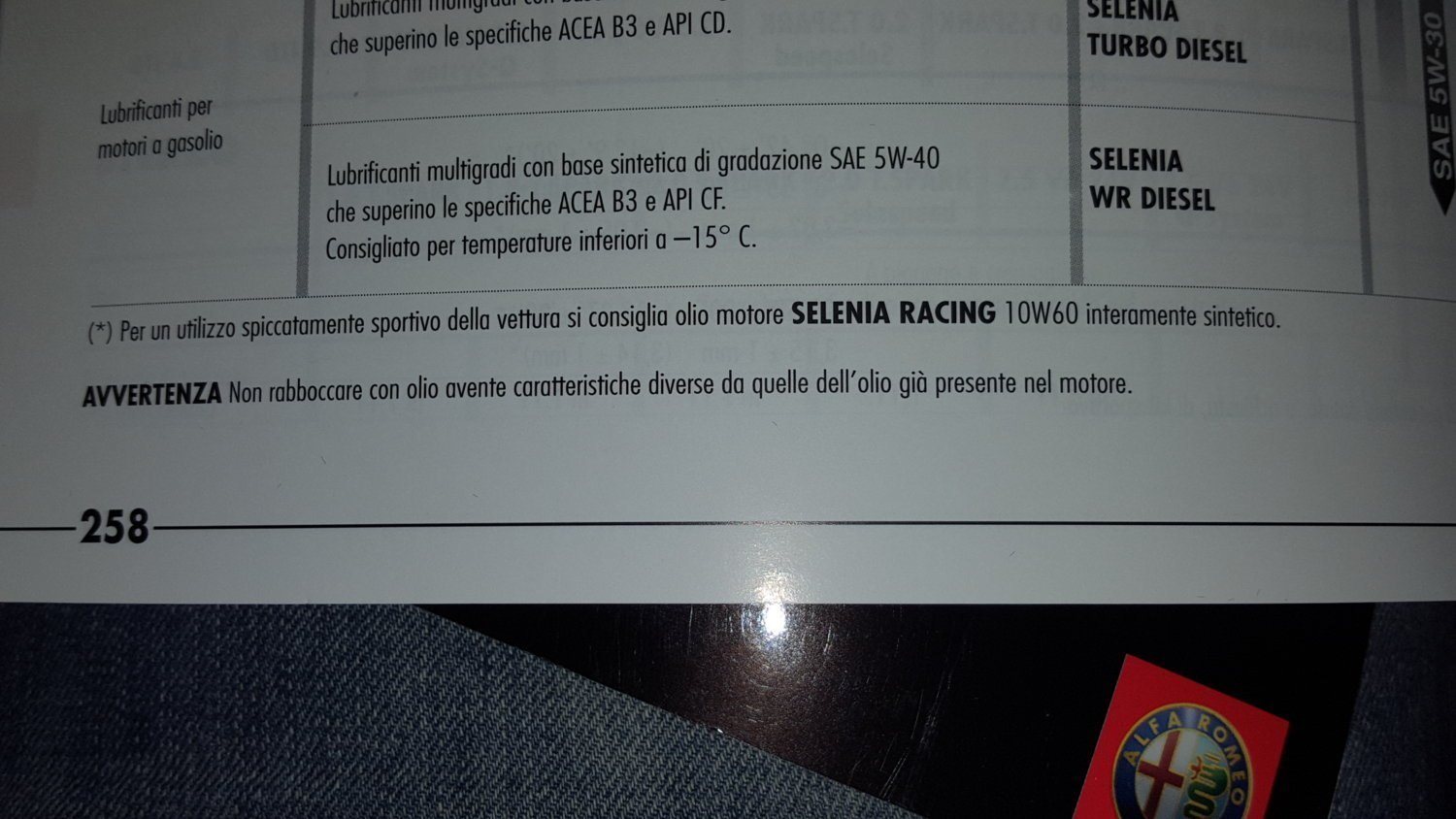

È la versione da 105cv senza variatore di fase?
Comunque sul libretto di manutenzione è riportata questa dicitura:
E c'è anche scritto che è normale un consumo d'olio di 1l ogni 1.000km.
Con il selenia racing va decisamente meglio, ne consuma 1l ogni 3500km

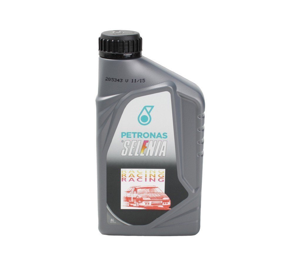

Ci vuole il selenia racing 10W-60.
Più 1l di additivo Sintoflon OIL SEAL
L"Olio è questo è si trova solamente on line spedito dalla germania da questo sito:
Alfisti.net
sezione Tuning-Shop
