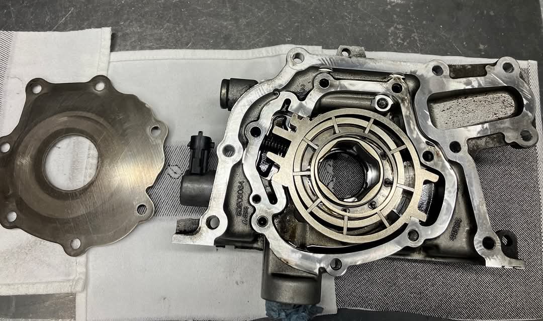

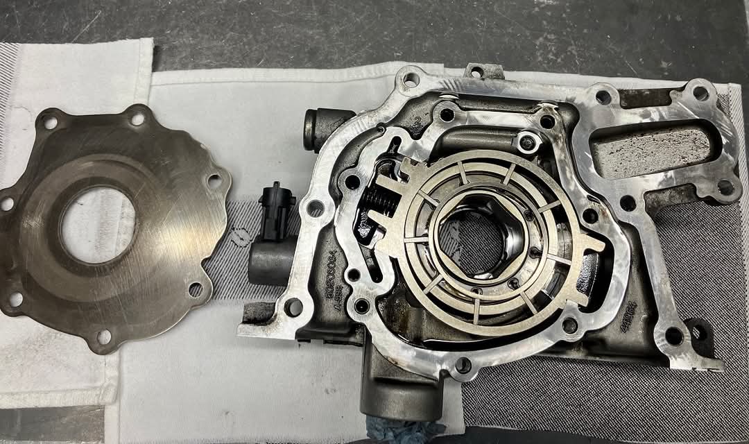

Pompa olio modificata
Dalla foto sembra una pompa non nuova ma con qualche modifica che non riesco a distinguere
A parte le viti che potrebbero allentarsi non sapevo ci fosse dell’altro
Ho 116k km , nessuna spia mai accesa , ma sono al chilometraggio che per la prima volta su mj Opel insignia sostituì il gommino per poi ripetere ogni 75 mila
Con quella ciò fatto 250k senza mai spia bassa pressione
Sto cominciando a pensare di farlo anche su Giulia ma con il raccordo pescante coppa/pompa in alluminio in modo da essere definitivo l’intervento , ai tempi dell’ Opel non c’era questo sistema e mettevo l’originale.
