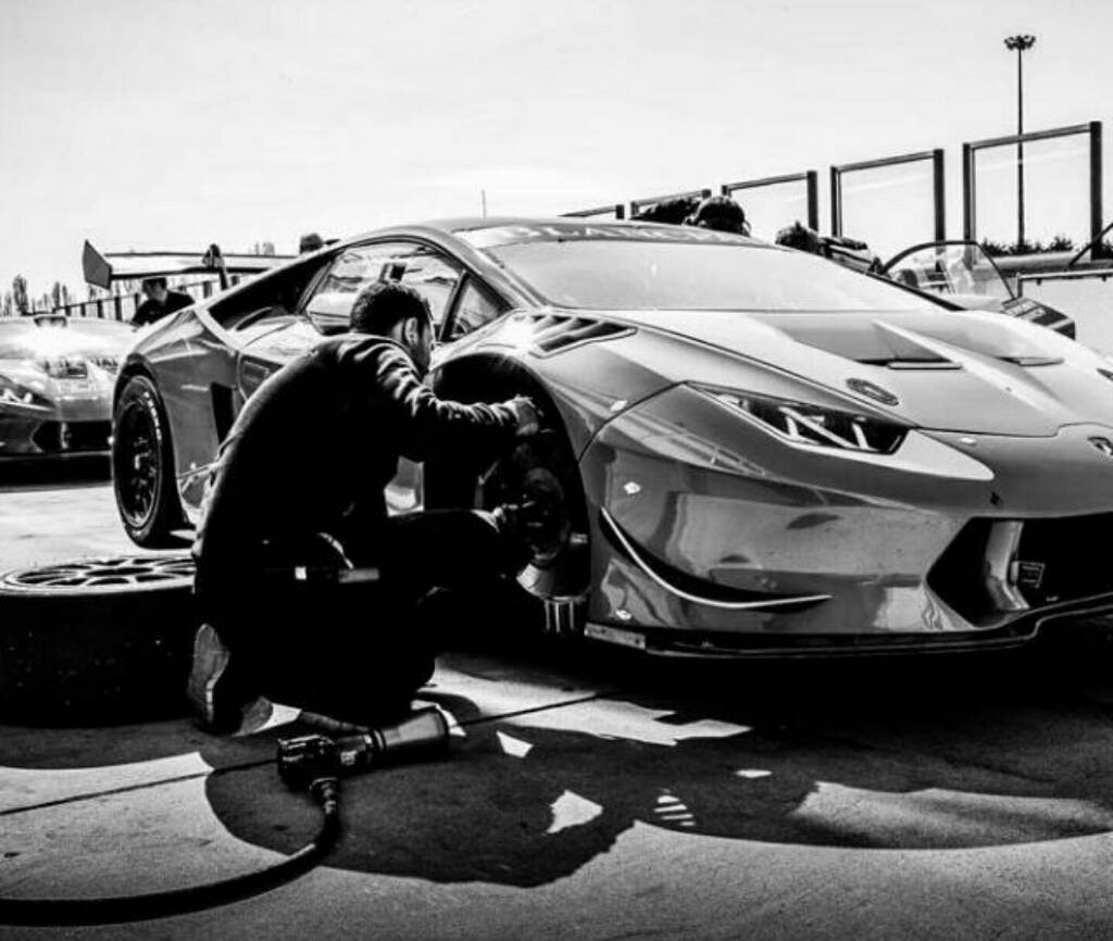

Premetto che essendo ignorante non so cosa si intenda esattamente con "tirando in piano" (anche se posso intuirlo), posso però dire che tutte le volte che ho fatto cambiare le gomme delle mie auto o dei miei familiari non ho mai visto (neppure una volta) un gommista usare la dinamometrica. Di solito usano l'avvitatore pneumatico che in quanto a precisione di copia di serraggio fa cag... emh.. non è molto preciso oppure i più precisi fanno l'ultimo tiro usando manualmente la chiave a croce.
Non capisco proprio come si possa deformare il piano del disco, seguendo quelle che sono le regole fondamentali (e semplici) per il serraggio di una gomma: si posiziona la gomma, si infilano i bulloni e si tirano progressivamente in più passaggi i bulloni in posizione opposta. Che poi tirare con la dinamometrica porti ad un serraggio perfetto non discuto, ma di sicuro non mi sentirei meno sicuro su gomme serrate da me a mano.
