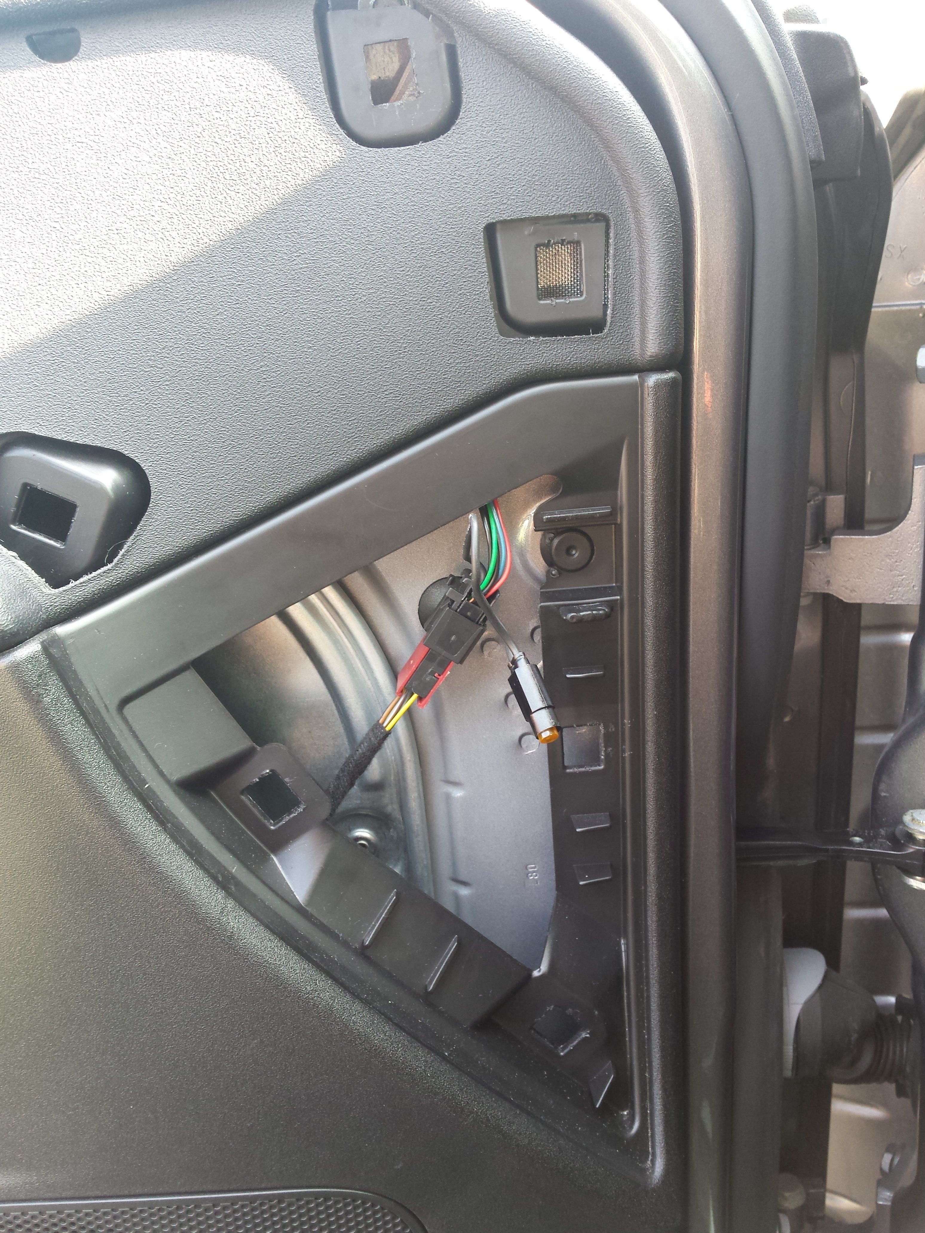

Ci siamo.Ho intercettato il segnale dello sbrinatire smontando il copri tweeter dal pannello porta,vi mostro una foto (sono i 2 fili neri).Ora,attendo la rigenerazione DPF,e una volta avuta conferma che il ked si illumina,allora mi divertirò a forare da qualche parte per posizionare il led.Prima di far qiesta prova,avevo tolto la calotta e lo specchio,ma non son riuscito a far passare un filo dentro la macchina...oer fortuna ho intercettato il filo da dentro.Una salvata.Ci aggiorniamo alla prima rigenerazione giovani!!
Perfetto direi!!!
Io continuo a non capire il senso di tutto questo, per fare un'altra analogia è come se ogni volta che ti lavi le mani al lavandino dovessi aprire anche il rubinetto della vasca da bagno ...
Comunque se funziona funziona, che dire?
In caso positivo ti sarei veramente grato se potessi indicarmi con precisione i fili da te utilizzati.
Allora,ancora non ho novità perchè il motore ancora non ha rigenerato.
Tranquillo,se la cosa a buon fine farò un accurata guida e indicherò per bene i fili da intercettare...frequento il forum dal 2009,e sino a un annetto fà non avevo la dicitura "alfista principiante",ma avevo ben altro...poi a seguito di questa rimodulazione amministrativa,appaio come uno sconosciuto.
