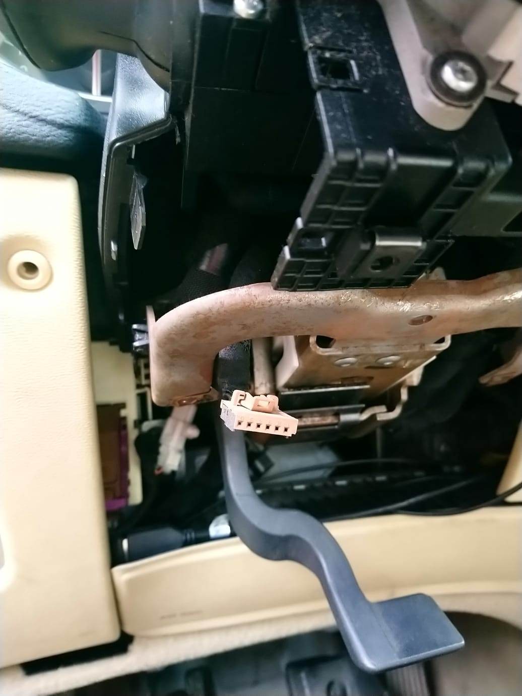

Cruise control su 159 progression....... si può fare?
Magari.. Se così fosse dovrei solo trovarmi il guscio e il devio luci completo con cruise control e monto?
Solo la leva mi pare...non tutto il devio.
Dovresti provare a smontarlo e vedere se ce o meno il connettore.
Guarda io sulla mia avevo il cruise di serie.
Ma ricordo che in tanti con la versione progression prendevano solo la leva e guscio.
Poi attivi con fes.
Poi attivi con fes.
Domani smonto e ti faccio sapere [emoji16]
sulla mia c'era lo spinotto ma era cablata solo fino allo spinotto che è sul fianchetto dx. da lì alla centralina ho dovuto passare i fili.
