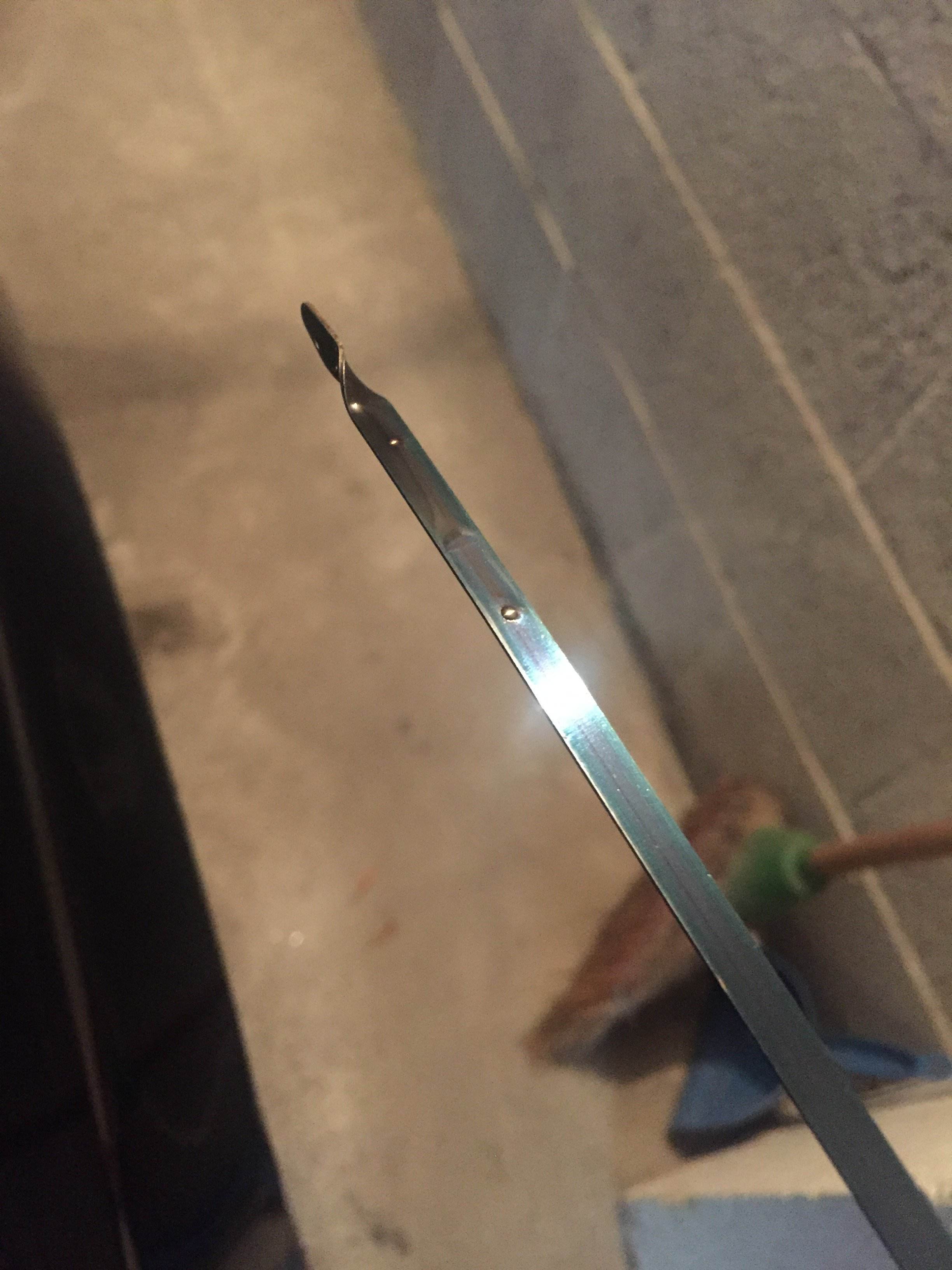

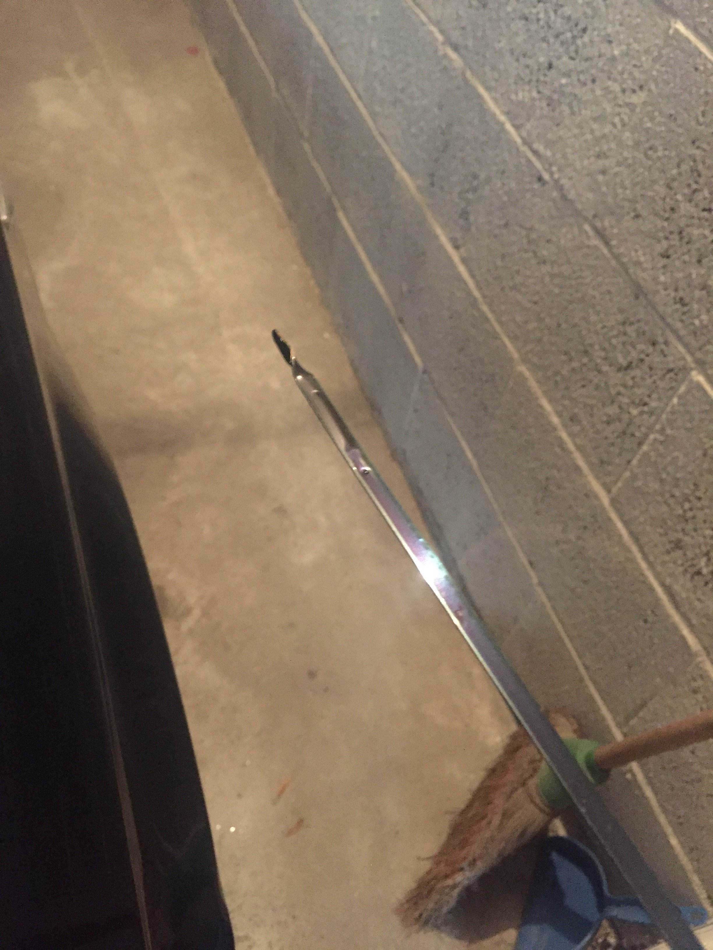

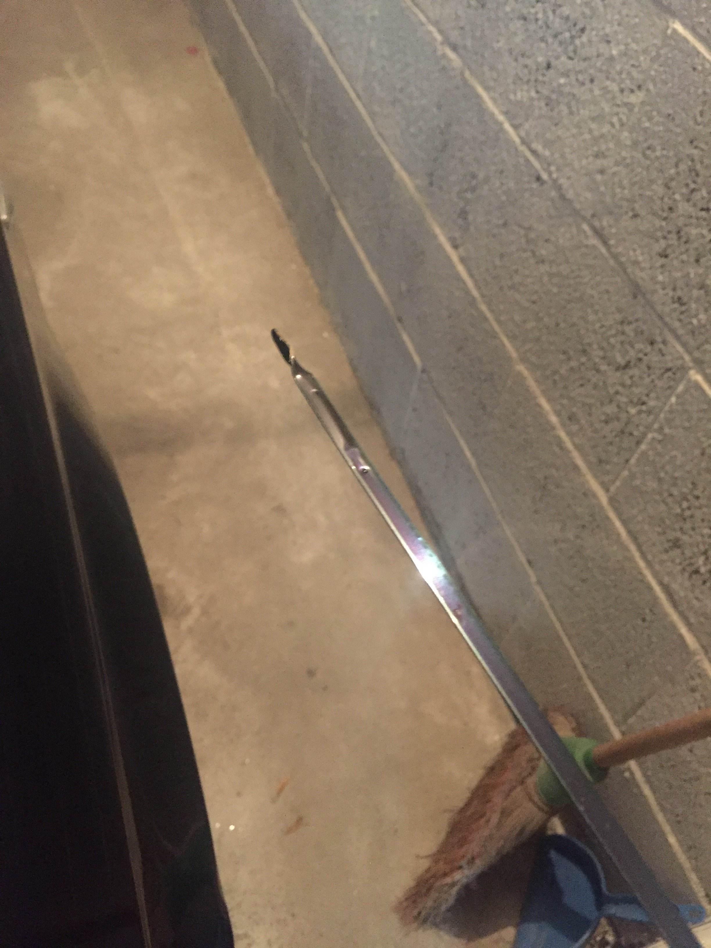

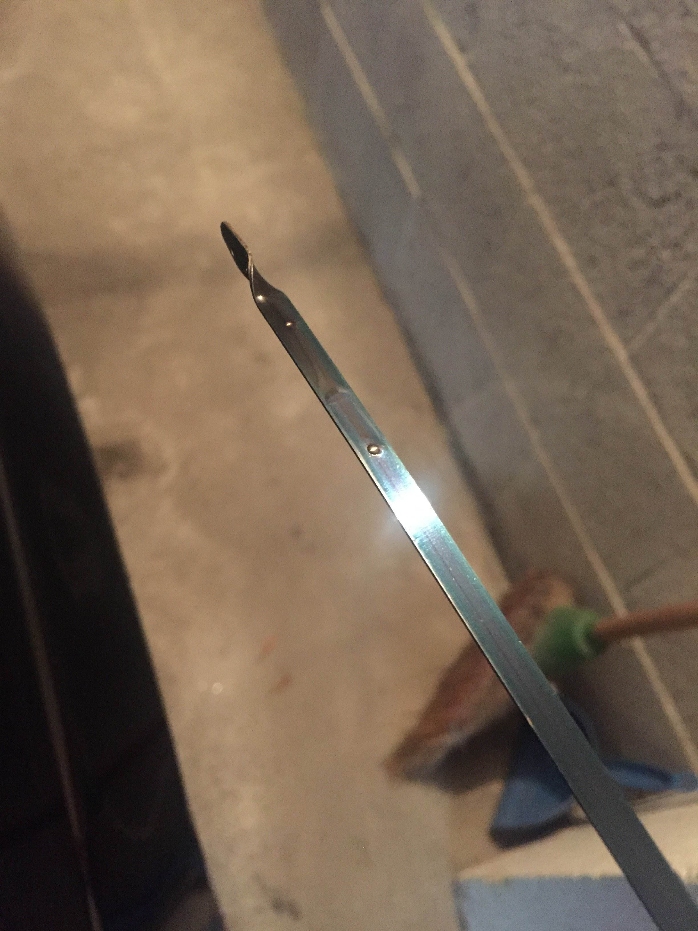

Ciao a tutti, sono possessore di una splendida 147 1.6 TS 120cv del 2009 con la quale ho percorso 164236 km e con la quale spesso al sabato mattina mi trovo a fare questo
Visualizza allegato 171144
Penso attività comune per ogni TS-ista il controllo dell’olio ormai lo facciamo in automatico come in automatico respiriamo :D
Dopo anni di silenzio e paura di sembrare un ******* oggi me ne vengo fuori con questo dubbio sempre recondito ma sempre presente
Ma L’astina dell’olio fa così anche a voi?
Visualizza allegato 171145
Lato 1
Visualizza allegato 171146
Lato 2
Sarà mezzo centimetro tra un lato e l’altro.
Da circa 10-15.000km la mia nasona ha cominciato a bere un po’ d’olio e a giudicare da questa differenza tra un lato e l’altro dell’astina, pensate ci sia qualcosa che non va?
Scusate il post un po’ strambo però vorrei preservare la mia nasona in salute ora che ha finito il rodaggio :D :D
tutte le stesse a partire dagli euro 3
L'astina dell'olio degli
euro 2 invece erano precisa da tutti e due i lati.
Reazioni: mcrs969

La misurazione non si fa facendo in questo modo. Devi mettere la macchina in piano, se è stata spenta a lungo devi tenere il motore acceso al minimo per 5 minuti, poi la spegni e dopo 3 minuti esegui il livello.
Se non sapete nemmeno come si apre il cofano motore astenetevi a dare consigli per il controllo dell'olio...
Il livello si controlla dopo avere spento il motore almeno per una ventina di minuti in modo che scenda tutto ( o quasi ) in coppa....
La differenza di livello tra un lato e l'altro non deve preoccuparti perché dato che il motore è leggermente inclinato è così...
Considera un valore medio e riempi sempre poco sotto al max...

Secondo me ognuno di voi ha un metodo valido perché alla fine quando si controlla l'olio bisogna:
- evitare di metterne troppo
- non farlo a motore appena spento
quindi secondo me dite la stessa cosa ma da due punti di vista differenti, pensate voi che su alcune Giulia non c'è neanche l'astina e l'attività è demandata ad un sensore, quindi penso che un minimo di errore % ci possa stare... :D
grazie, io onestamente so che l'olio a sua volta è soggetto ad una dilatazione di volume in relazione ad un aumento di temperatura.
Quindi lo controllo a freddo da spento da diverso tempo così so che è tutto in coppa, sapendo che dilaterà quando raggiungerà la sua temperatura di lavoro riempio al valor medio tra i due livelli dell'astina e ovviamente mi tengo poco sotto al massimo così da evitare che sia troppo.
Grazie del chiarimento! :D
