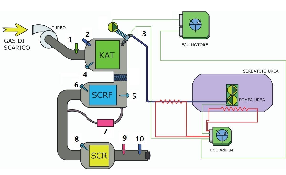

Sulla tua 170 il sensore t3 é presente. Tuttavia il valore che riporta l‘infotainment é il t5, uscita DOC (Diesel Oxidation Catalyst) quindi in rigenerazione vedi la temperatura aumentata dalla combustione delle post (prima del DOC la temperatura resta bassa in rigenerazione se non sei a tavoletta). Sullo scarico del Diesel moderno ci sono di solito t3 prima della turbina, t4 tra turbina e doc, t5 tra DOC e SCRoF (che sarebbe SCR e DPF 2in1) e t6 tra SCRoF e SCRuF (per i veicoli con due SCR). Inoltre c’è una lambda tra turbina e doc e due sensori NOx attorno allo SCRoF più un sensore PM a valle SCRoF/DPF che monitora che il DPF non sia bucato o rimosso ed un sensore differenziale di pressione che legge l‘intasamento del DPF. Ora capite la complessità. Il DPF se lo buchi o levi devi rimappare e spegnere le diagnosi, pena MIL on.
Davvero interessante, grazie! Per precisare però io vedo una t5 sopra i 600° C nel corso di rigenerazione a velocità costante. Perchè in uscita dal catalizzatore la temperatura sarebbe così elevata? Non c'è un altro sensore temperatura in DPF o all'uscita dello stesso? Infatti terminata la rigenerazione, l'abbassamento della temperatura dai 600° C è molto lento, penso a causa dell'inerzia termica della massa filtrante del DPF...O sbaglio?
A proposito: con app Alfa DPF il valore di t3 viene visualizzato. Nelle schermate U Connect no.
In questo schema t3 non è raffigurato e i sensori temperatura sono quelli a forma di chiodo (4/5/6/8). Quindi sul mio 170 t6 dovrebbe esserci, giusto? Perchè t5 legge la t in uscita da CAT e prima di entrare in SCRF (stesso valore ovviamente, il sensore è uno solo.
