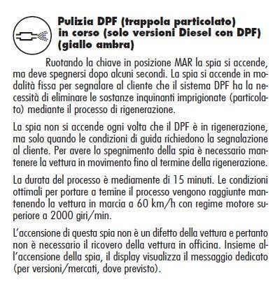

a me non si è mai accesa da quando ho la macchina (fatti quasi 10.000km), quindi vuol dire che rigenera bene senza dovermi segnalare che "serve rigenerare".
A quello serve la spia..dopotutto è gialla, quindi indica un processo extra-normalità (ma nessuna avaria come riporta lo stralcio del manuale che ho allegato.)
: good . :
"è necessario tenerla in marcia 15 minuti a 60 all ora a più di 2mila giri" ?!?!?!
quindi devo stare un quarto d ora a 60 all ora in seconda?!?!?!?!?
oppure prosegui la marcia secondo le condizioni del traffico e vedrai che il processo terminerà felicemente....
