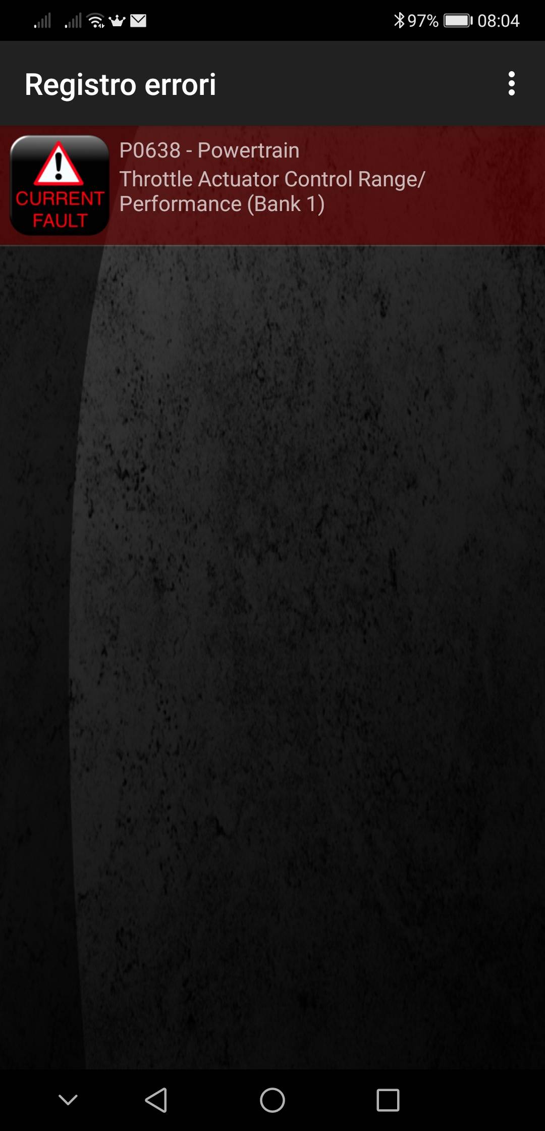

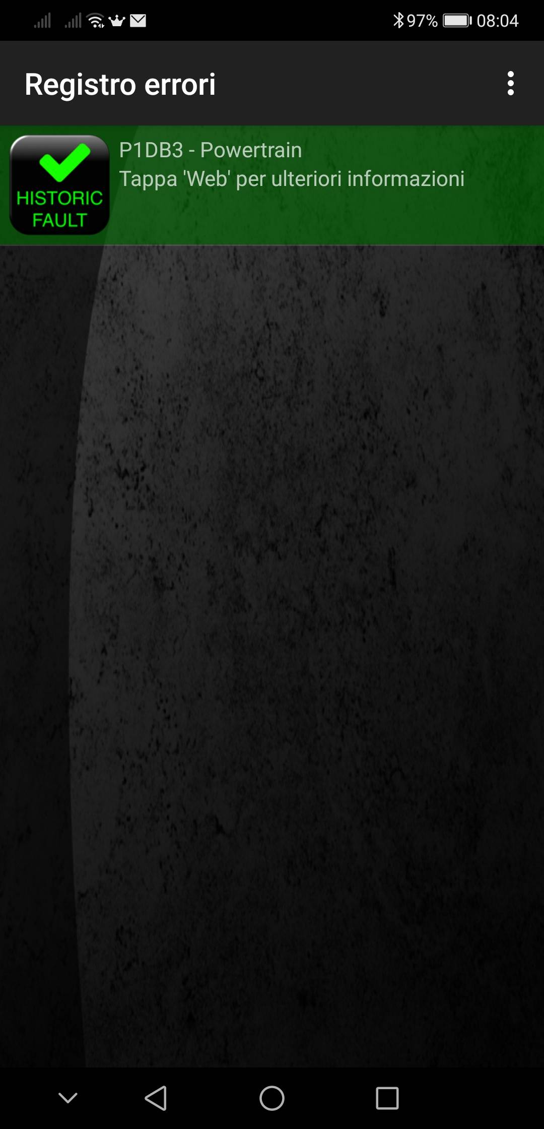

Resettano la centralina del cambio secondo te? Potrebbe essere una buona soluzione.
Il Reset dell'autoapprendimento lo puoi fare anche da multiecuscan. A questo proposito, hai guardato che errori hai registrato nella centralina?
Metto gli screen shoots
Beh, hai un errore (presente) sulla valvola a farfalla (che hanno anche i diesel), e una segnalazione di reset del cambio... Quella della farfalla va diagnosticata di sicuro. Quella del cambio è probabilmente il reset che ti ha fatto quando ha fatto il difetto che hai lamentato, metto qui sotto il documento relativo e quello di test della trasmissione.
