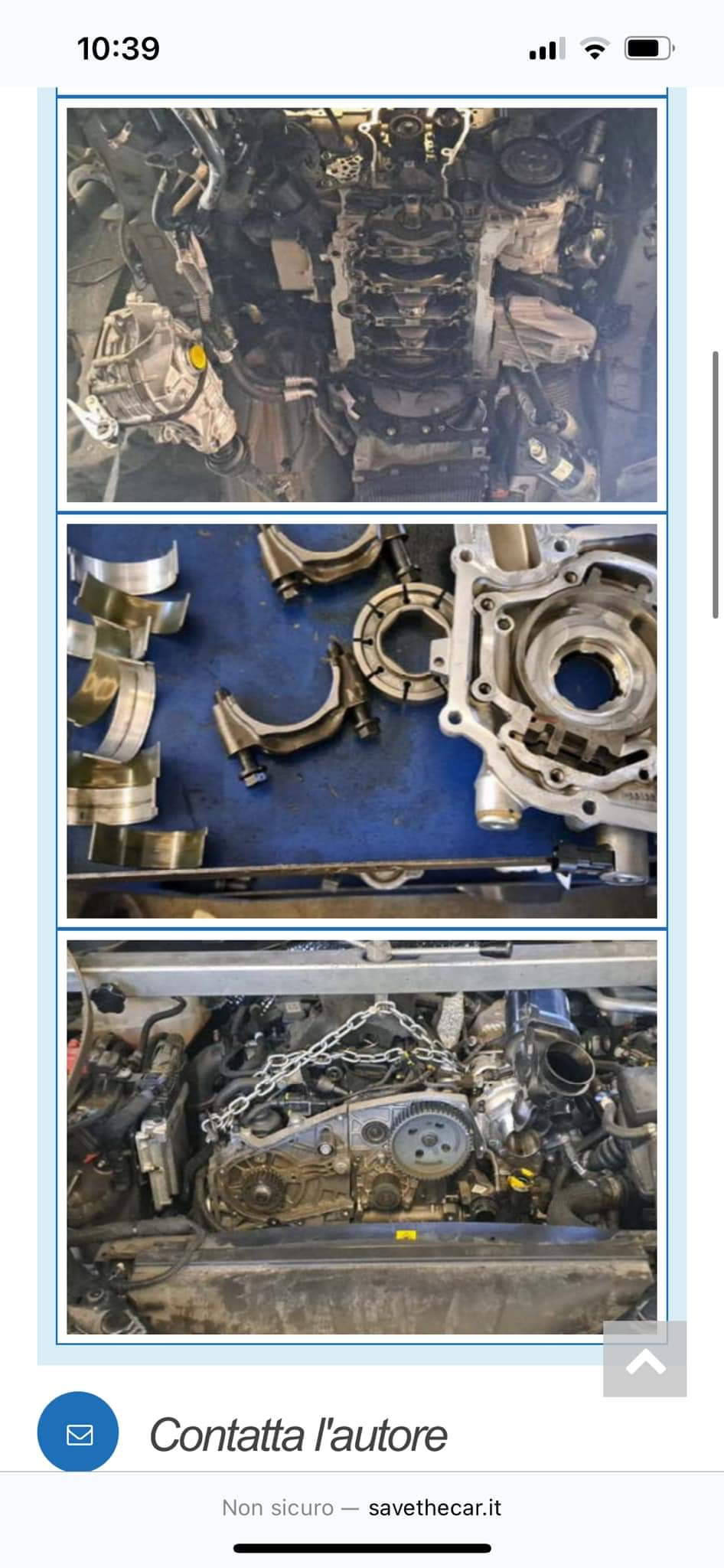

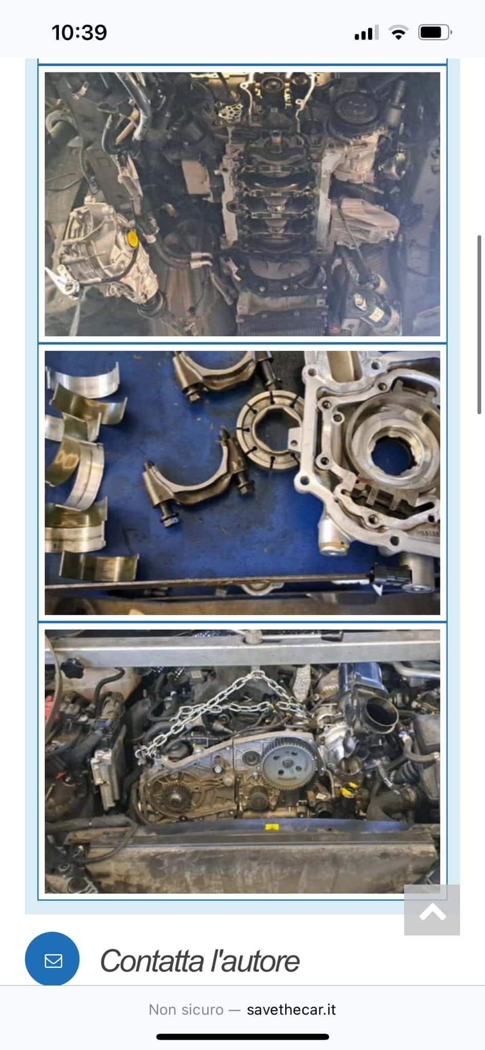

Errore Insufficiente pressione olio motore sui motori 2.2 MJTD
Un meccanico controlla tutto, il problema è che i meccanici sono ormai rari e la maggior parte sostituisce solo pezzi a caso… il vero problema è che se gli dici di controllare le bronzine non hai la certezza che sappiano farlo. Il vero problema delle auto moderne è che con la scusa dell’elettronica il ragionamento è accantonato, quello che “dice” il computer è sacro!!
forse la poco voglia si capire, approfondire (per incompetenza o superficialità), ma soprattutto risolvere, più delle volte si nasconde dietro la parola "Centralina & Computer"
Le bronzine vanno controllate e se serve sostituite!! Va espressamente detto a chi fa il lavoro perché non e affatto detto che controllano le bronzine. Cambiano pompa e stop poi se dopo le bronzine danno problemi e tardi!!
Questo è esattamente ciò che sto cercando di trasmettere: nessuno vuole risolvere il problema in modo completo... cioè hanno sostituito la pompa dell'olio, hanno preso i soldi, tutto il lavoro è stato fatto... ma la spia errore pressione potrebbe non accendersi a breve, dato che olio nuovo + pompa olio nuova daranno sempre una pressione leggermente superiore MA! non durerà a lungo!! Se le camicie presentano già una lieve usura, la riapertura del motore è dietro l'angolo, quindi perché non farlo subito.....

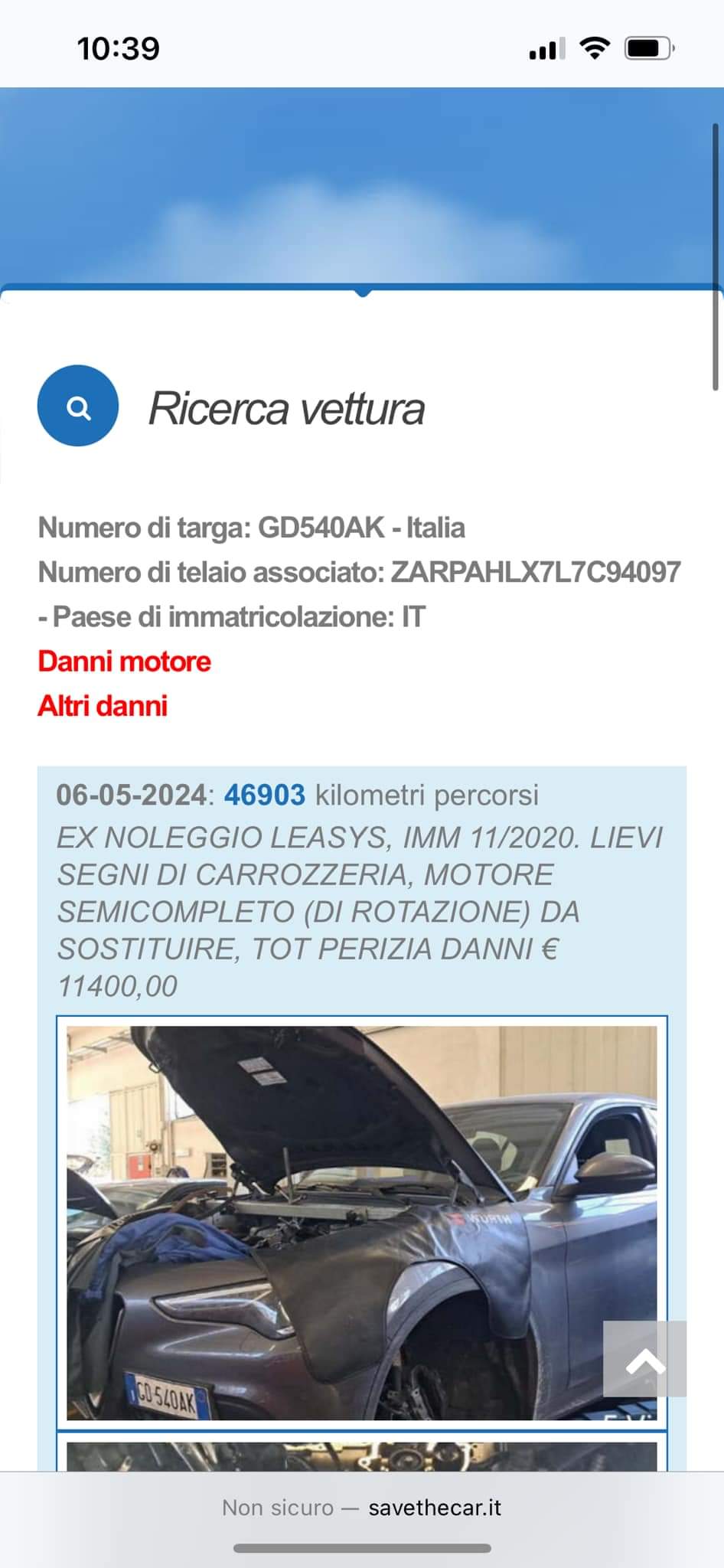

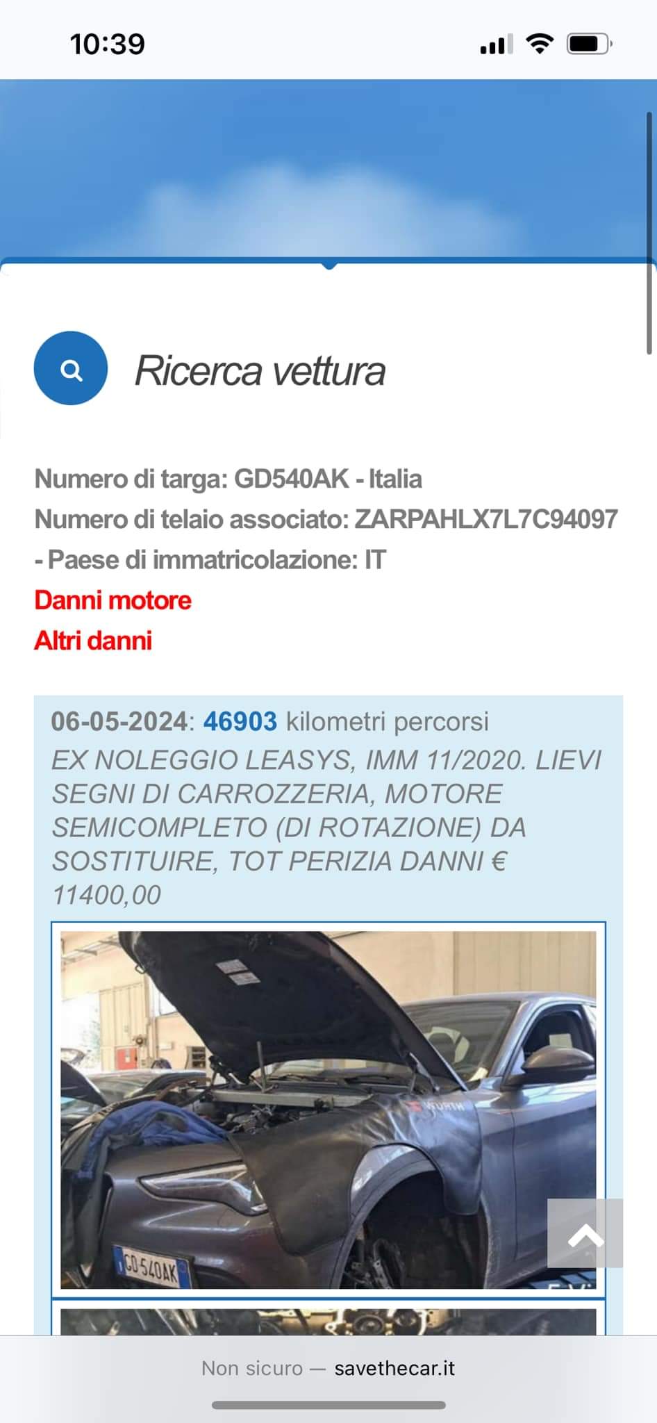

Dalla descrizione sembrerebbe che il motore (di rotazione) sia già stato sostituito una volta.
Rotto di nuovo dopo 46 k km (?fuori garanzia?)
Ed a che questo è un elemento strano. Le società di noleggio non cambiano i motori, una volta che l’auto si rompe viene dismessa e venduta ai commercianti, non hanno né interesse ne convenienza a ripararle, hanno già recuperato abbondantemente con il noleggio.
