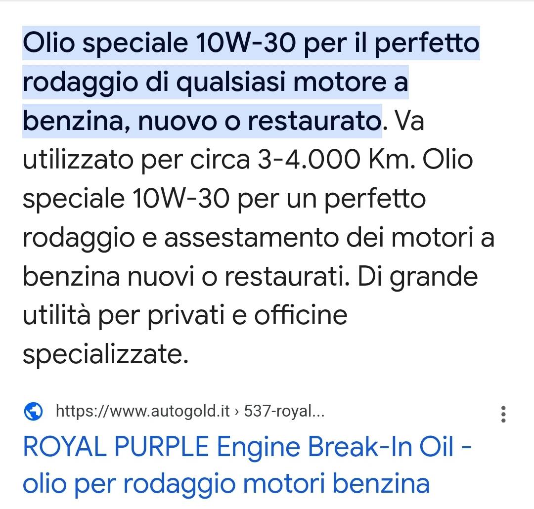

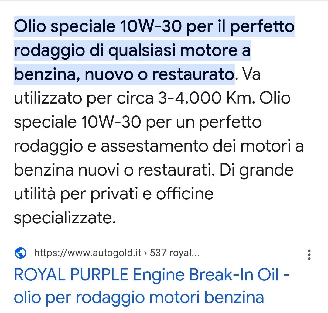

ROYAL PURPLE Engine Break-In Oil - olio motore per rodaggio
Olio motore specifico per il perfetto rodaggio dei motori benzina nuovi o restauratiwww.autogold.it
