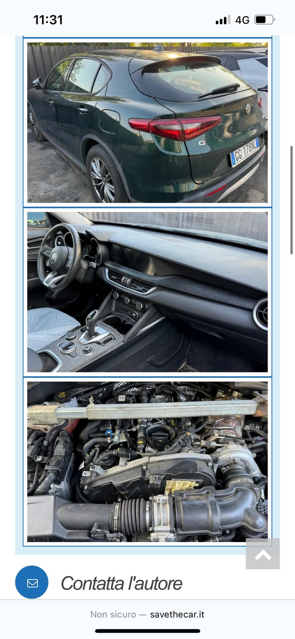

Sulla foto indubbiamente è rimasta con un angolo un po’ sbagliato… però le differenze ci sono.. d’altronde Giulia è nata per far divertire, Stelvio per far divertire comodamente!
