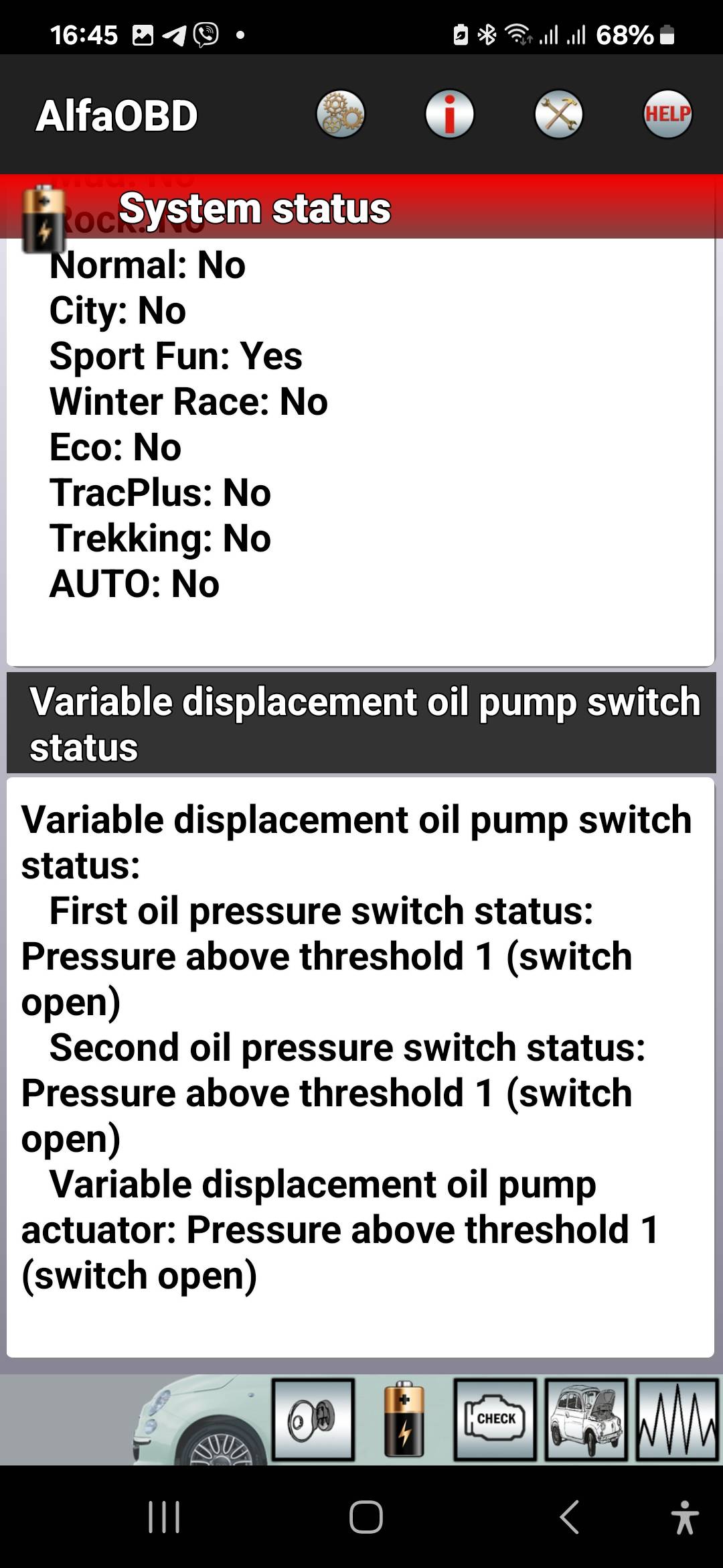

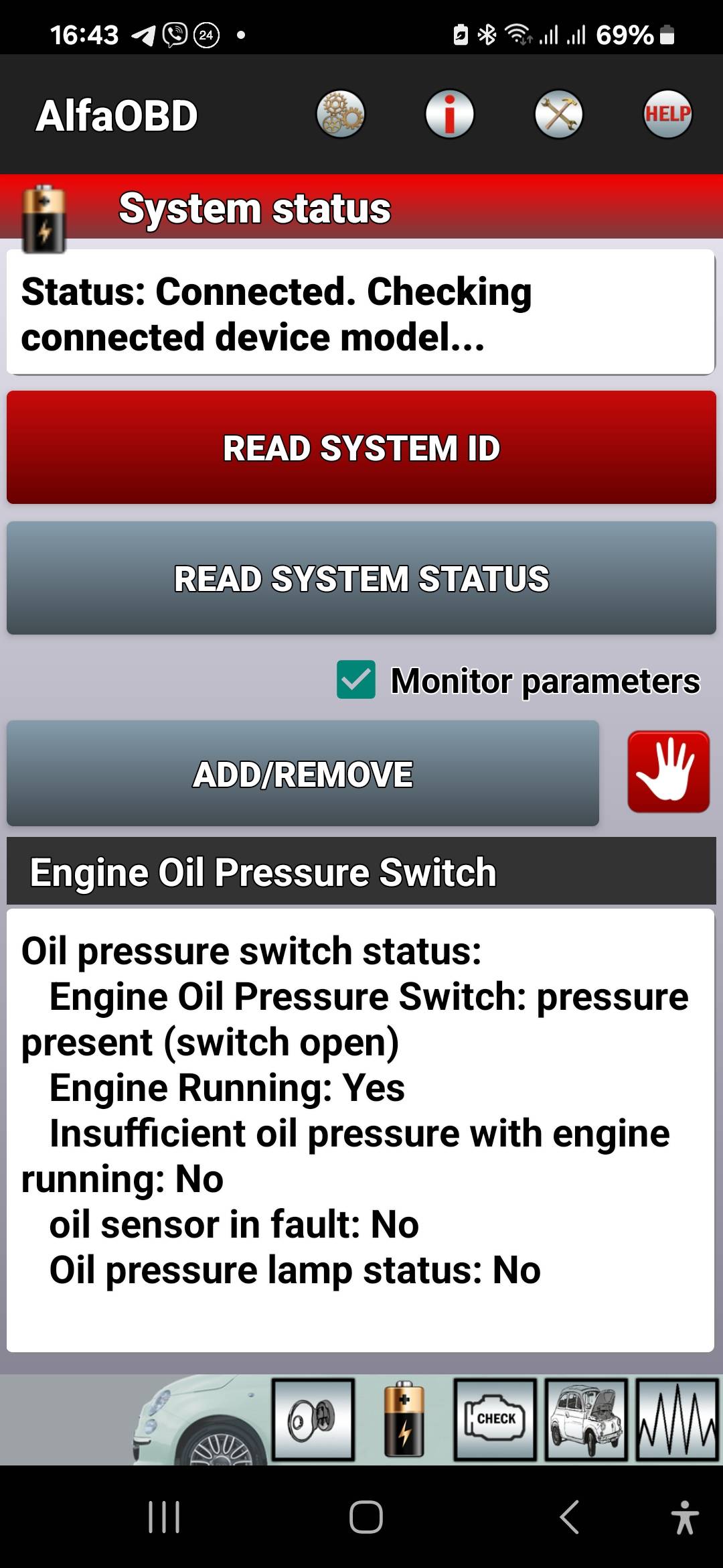

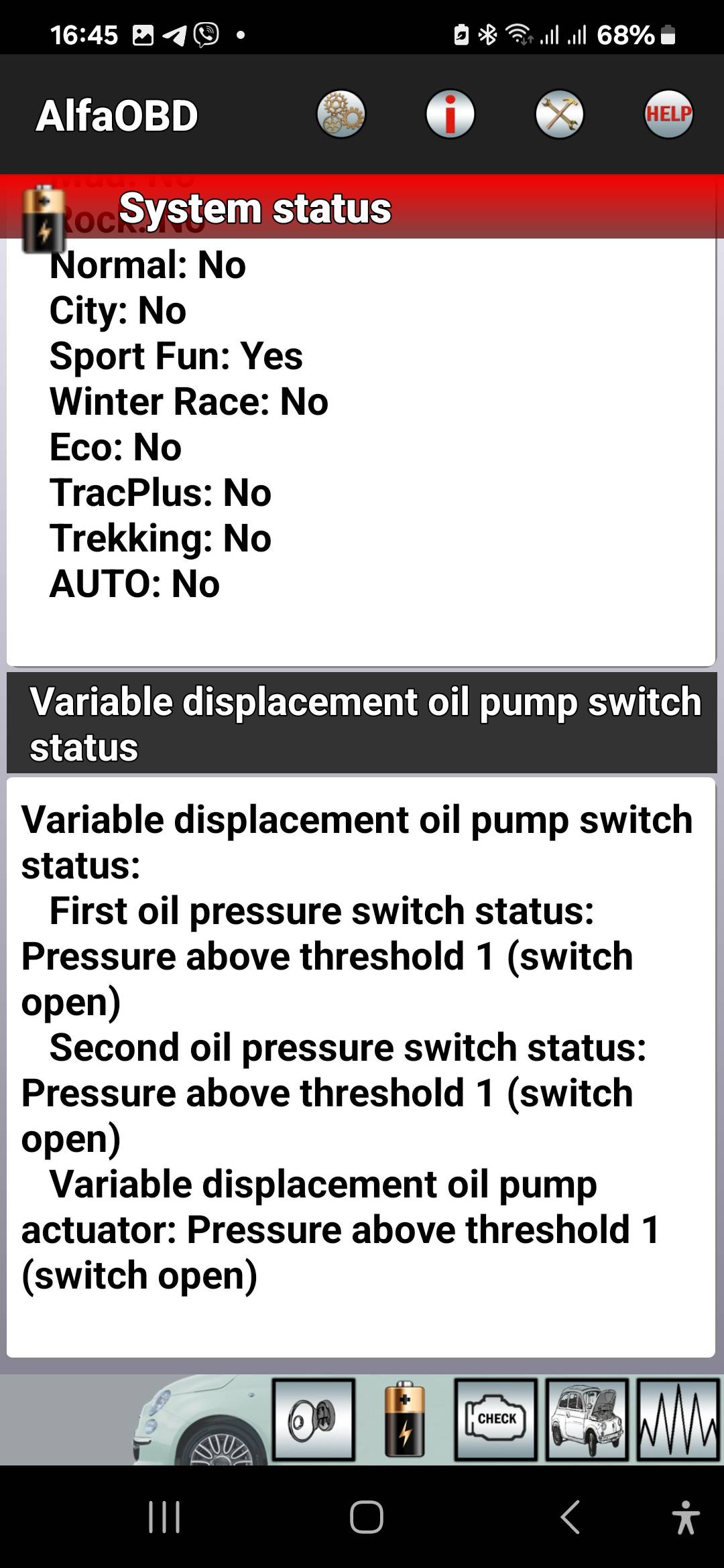

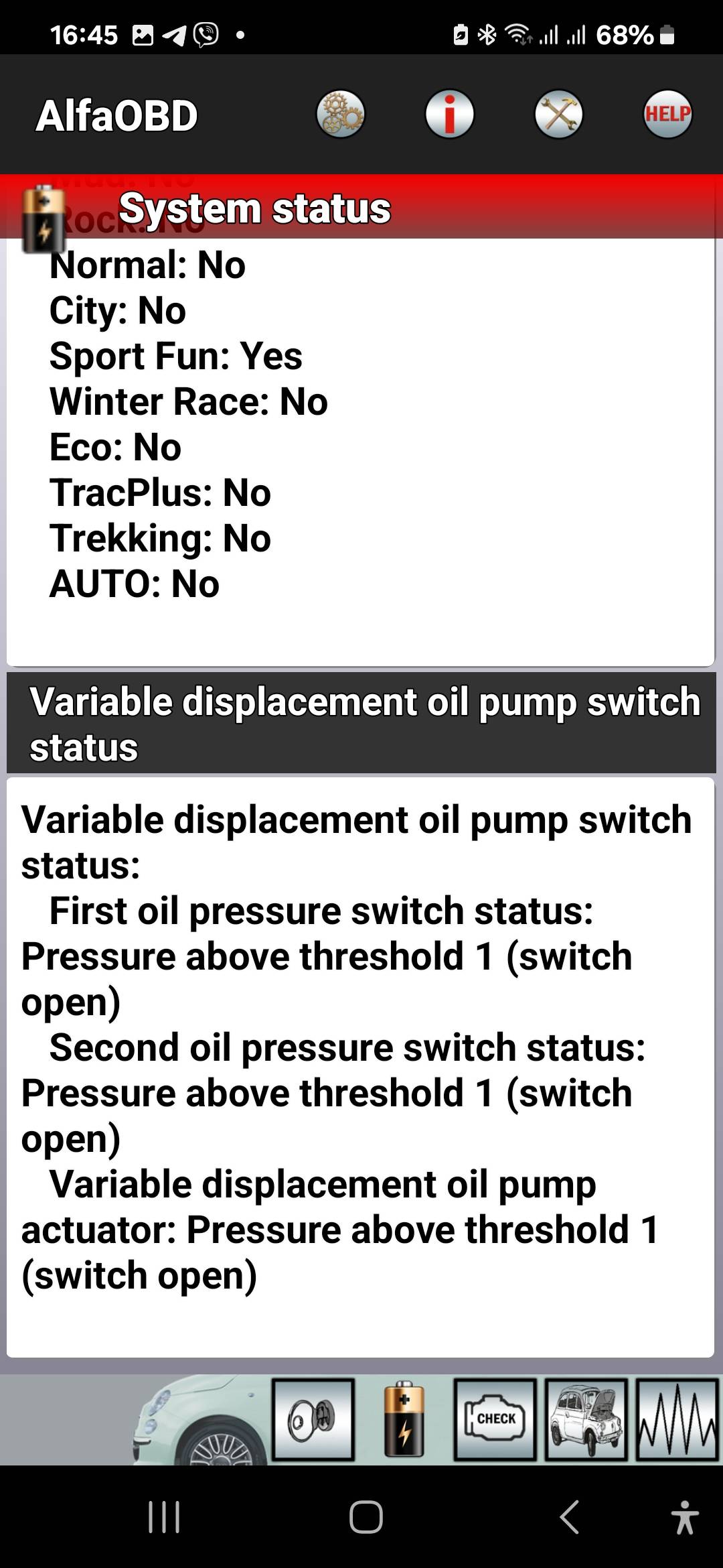

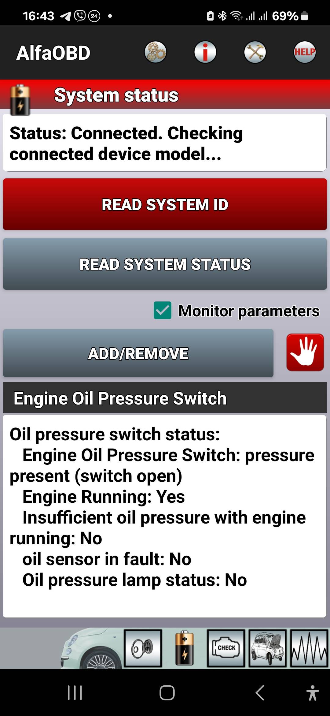

come hai ottenuto questi valori? È possibile visualizzare a livello di codice la pressione dell'olio?? tutto quello che ho potuto leggere utilizzando alphaobd erano solo questi parametri..Screenshot_20241126_164334_AlfaOBD.jpgScreenshot_20241126_164530_AlfaOBD.jpg

come hai ottenuto questi valori? È possibile visualizzare a livello di codice la pressione dell'olio?? tutto quello che ho potuto leggere utilizzando alphaobd erano solo questi parametri..Visualizza allegato 278966Visualizza allegato 278967
no, se non hai lo strumento nel quadro non puoi vedere la pressione misurata neanche da obd2
