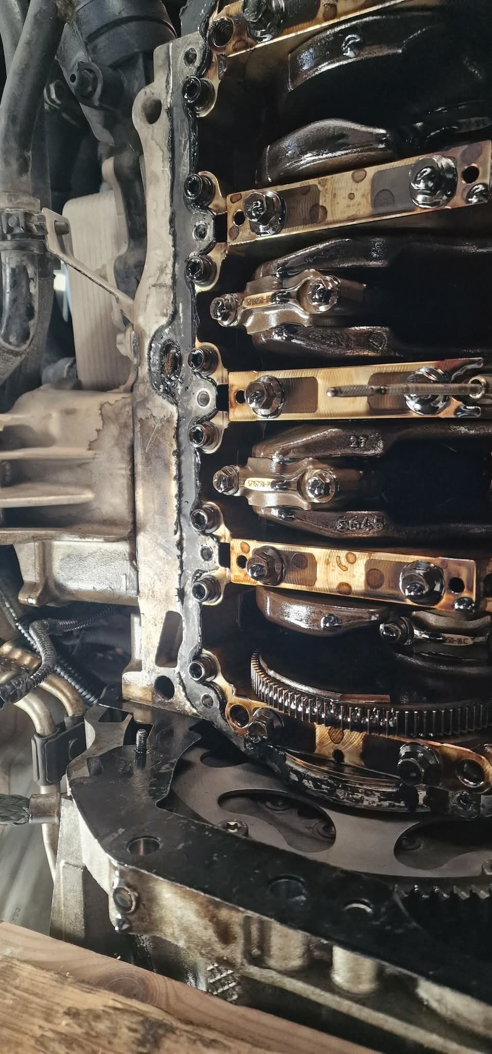

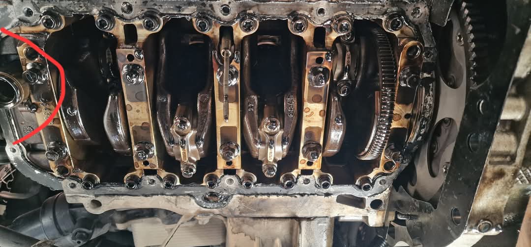

La coppa non esce se non si toglie il sotto telaio. Se c’è 4 ruote motrici su ha intercooler a acqua e semiassi che attraversano la coppa olio.. quindi dalle versioni basa cambia abbastanza.. comunque non è un auto comoda da mettere mani su nessun lavoro già per un semplice tagliando è abbastanza macchinoso!!

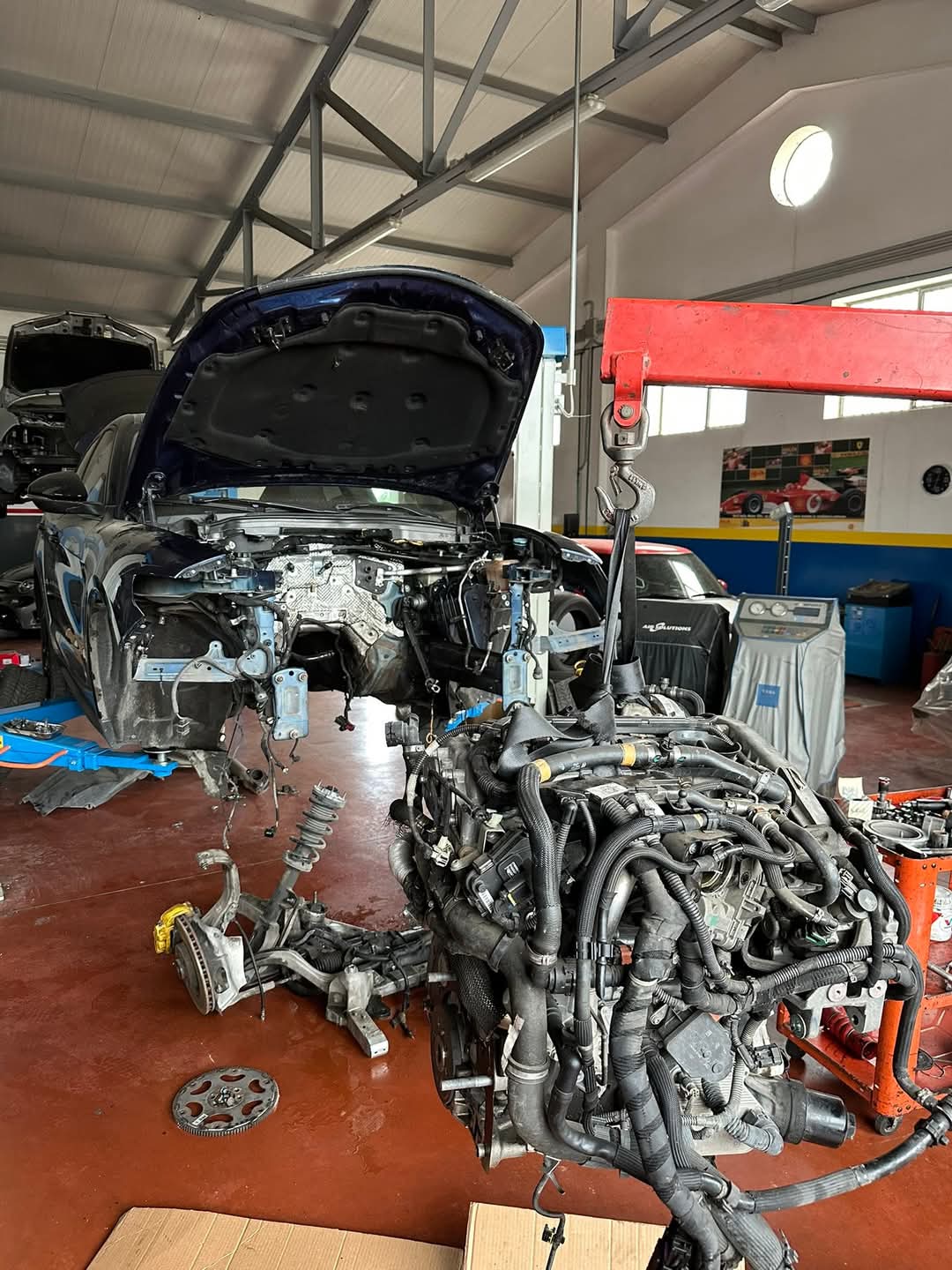

Il meccanico mi ha detto che in Fiat tolgono il motore
Se sono officine autorizzate fanno i corsi e hanno le attrezzature giuste, effettuando le operazioni in maniera corretta… sicuramente per come sono collocati questi motori la scelta più rapida è quella di tirare giù tutto, però se non si ha l’attrezzatura l’operazione è più complicata… per farti un modesto esempio mi è capitato di dover sistemare il motore del mio gtv la soluzione era tirare giù il motore… solo che in Alfa hanno (meglio dire avevano) il carrello apposito da inserire sotto la “barca”… io no, quindi mi sono dovuto aggiustare… per tirare giù il motore non ho impiegato un ora… ed era la prima volta che facevo una cosa di questo tipo… una persona esperta e con l’attrezzatura non ci impiega molto, ma d’altronde il lavoro si paga!
