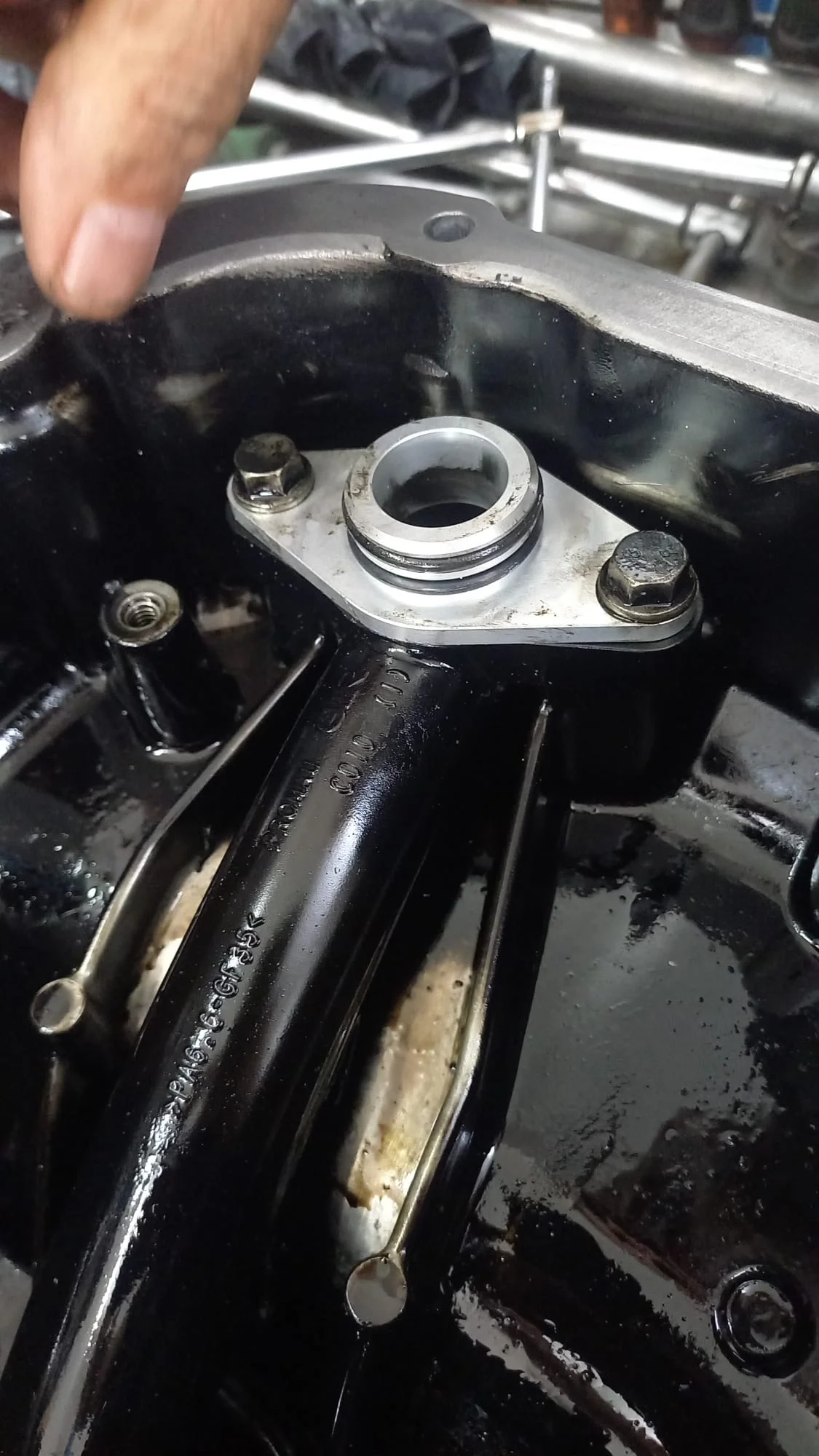

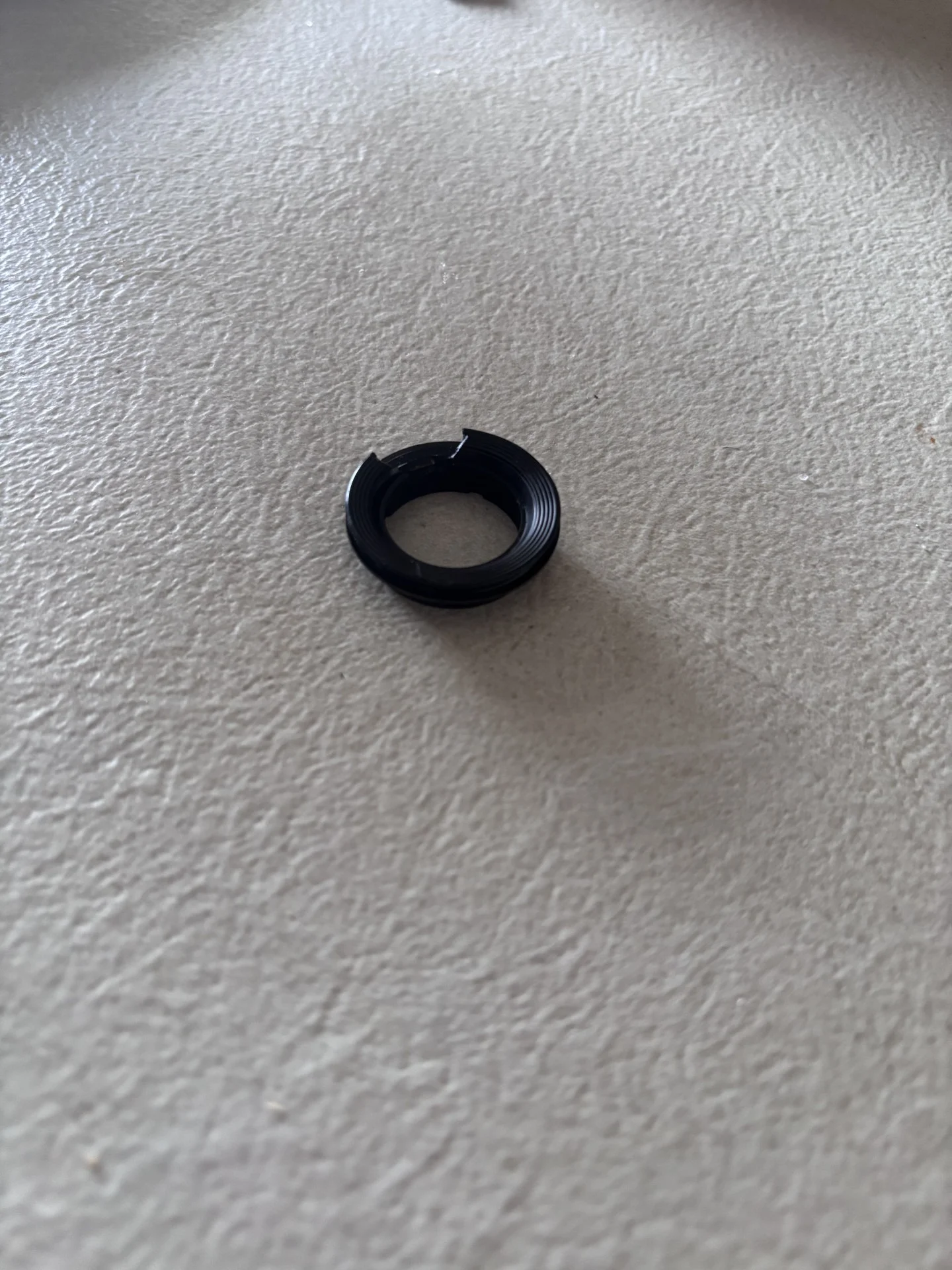

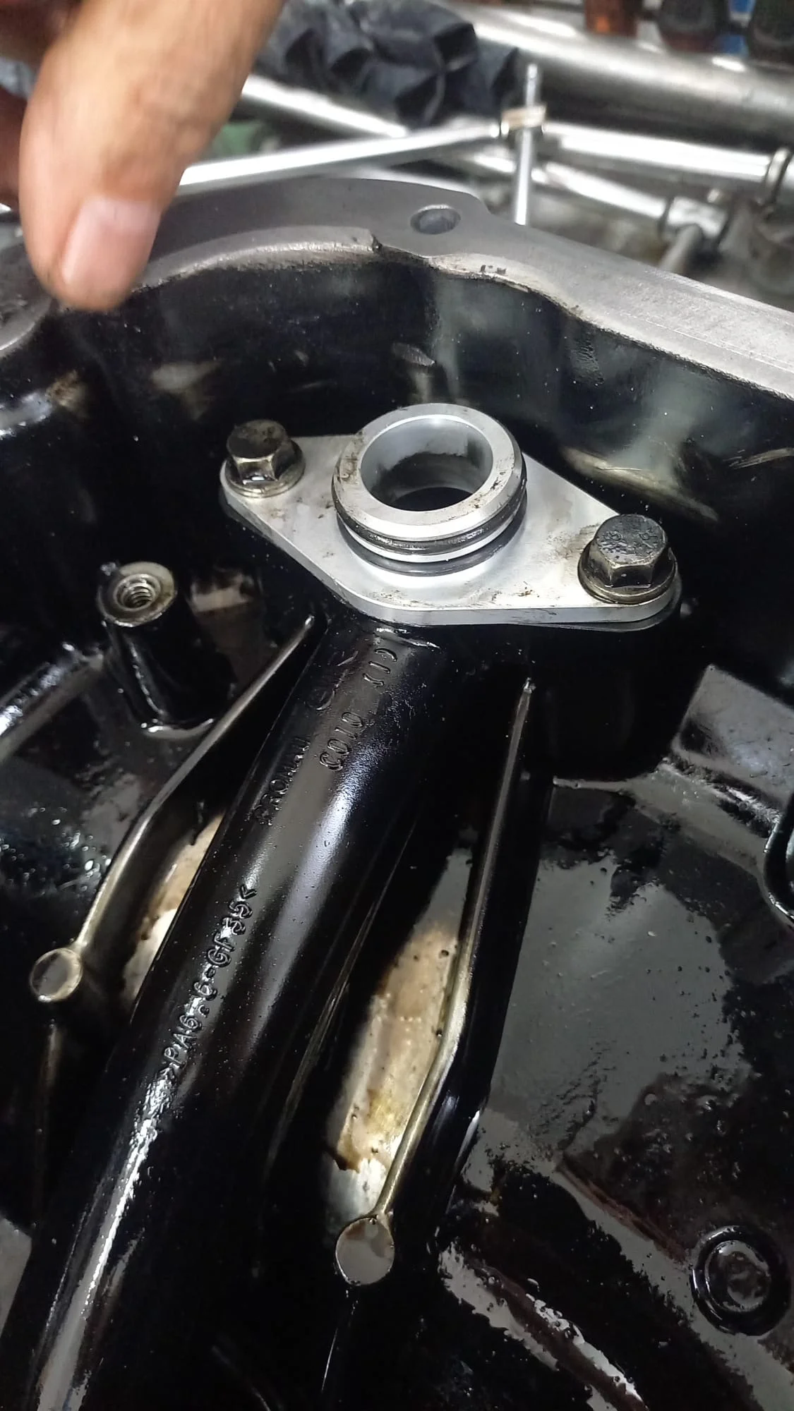

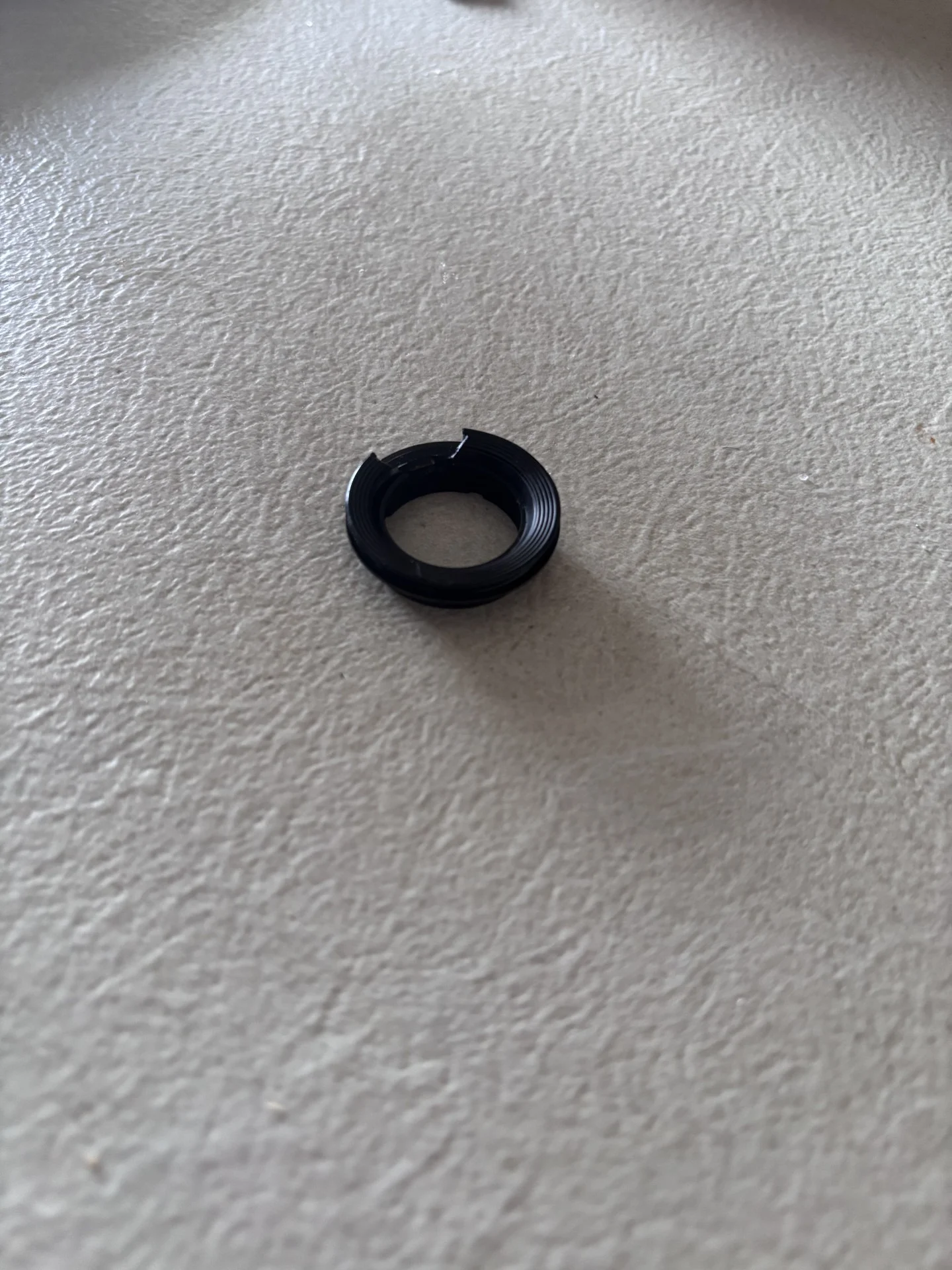

Fatto sostituire "la maledetta" ieri, con guarnizione modificata acquistata su jtd performance. Quella mia, è stata una sostituzione per via preventiva, sin ora mai avuto problemi di pressione olio. Ovviamente la coppa è stata completamente ripulita prima di rimontarla.
    169.6 KB · Visualizzazioni: 26
