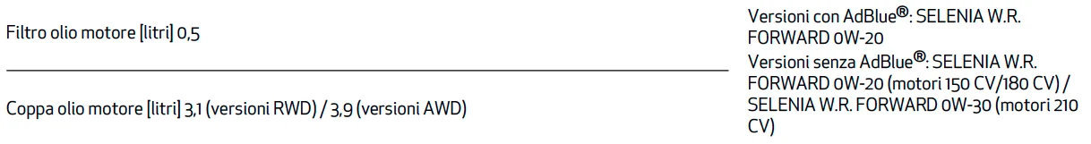

A 0 non cambia nulla, semmai la differenza tra 20 e 30 può essere a motore caldo per la minima differenza di viscosità:
0W20: pressione dell'olio leggermente inferiore
0W30: pressione dell'olio leggermente superiore
Reazioni: Agoss
Mah la differenza è talmente minima che non cambia niente
Reazioni: gigalfa

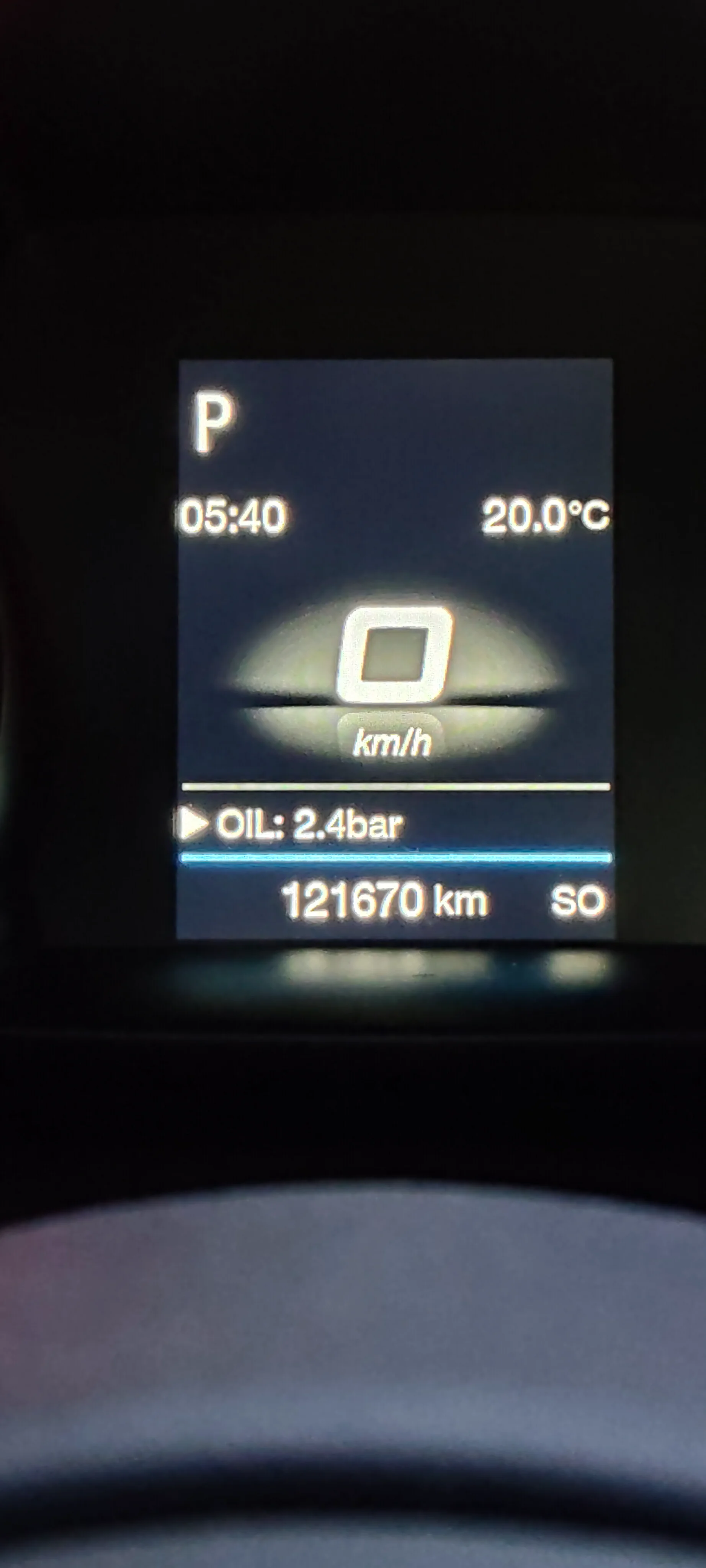

sarebbe utile chi leggesse di comunicare i propri dati di pressione sia che utilizzi l'olio 0W20 o 0W30 (con o senza Ad-Blu) per comparare una statistica più reale possibile
Stamattina all' accensione, a 20° temperatura esterna..2.4 Bar , non chiedetemi temperatura acqua..
    124.7 KB · Visualizzazioni: 4
Reazioni: gigalfa
Ho notato che la mattina all accensione con 20 gradi i bar sono 2.4 e il motore è abbastanza silenzioso, poi dopo aver. Camminato , con temperatura acqua intorno a 95' i bar da fermo sono 2 circa e il motore è più rumoroso

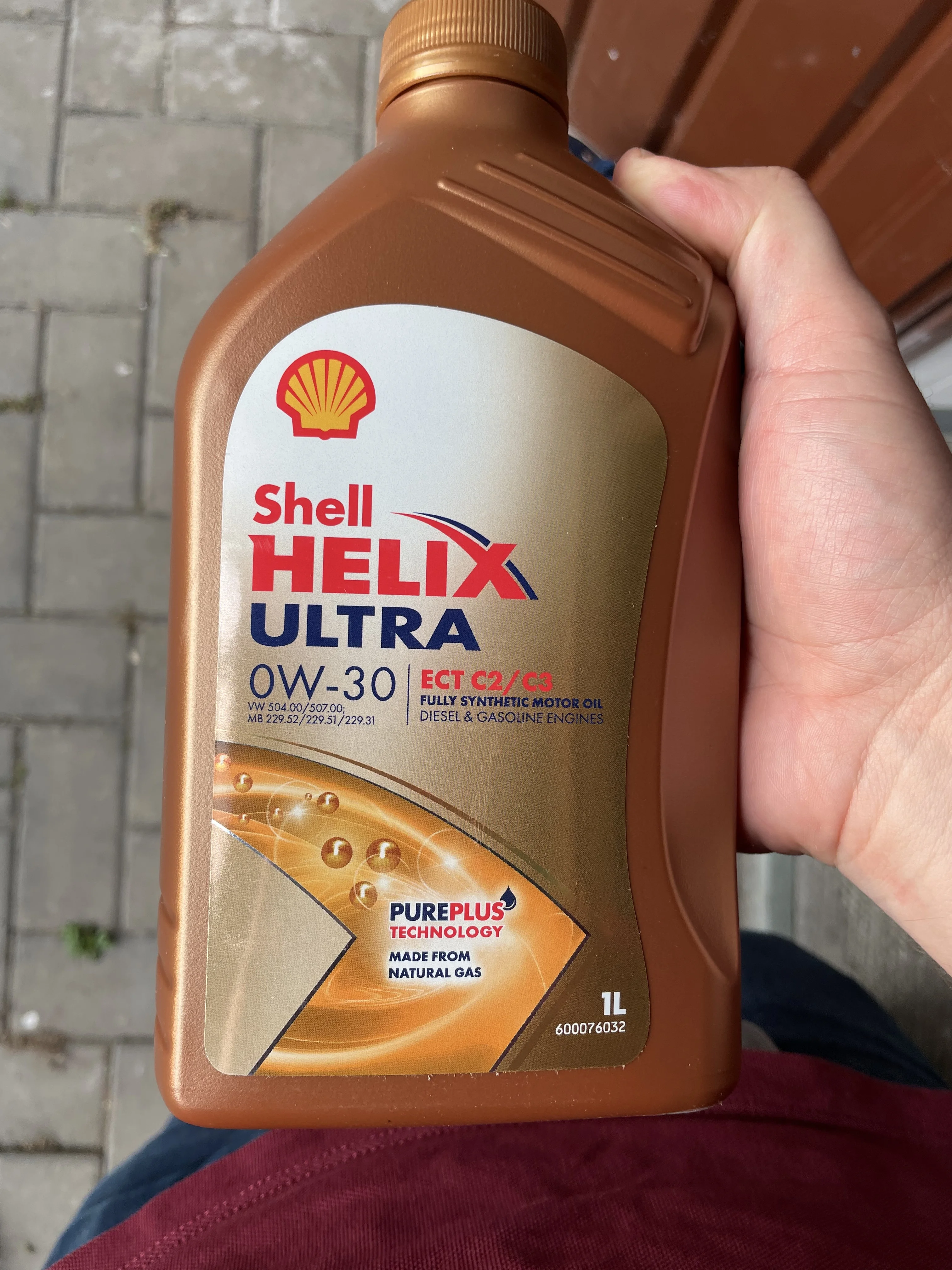

Ora 0-30, ma con 0-20 é sempre stato identico. Cambia un paio di decimi a pressione alta a capdo
