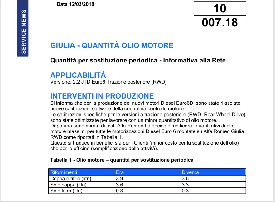

Porta 0-20 nella quantità che avevo previsto, 3.6 + 0.3 filtro, invece nn mi ricordo quale utente mi aveva detto postando pure foto, che era 3.1 + 0.5 ...mi sa che i Lum hanno avuto svolte importanti...😁
Trovato sul forum tempo fa
