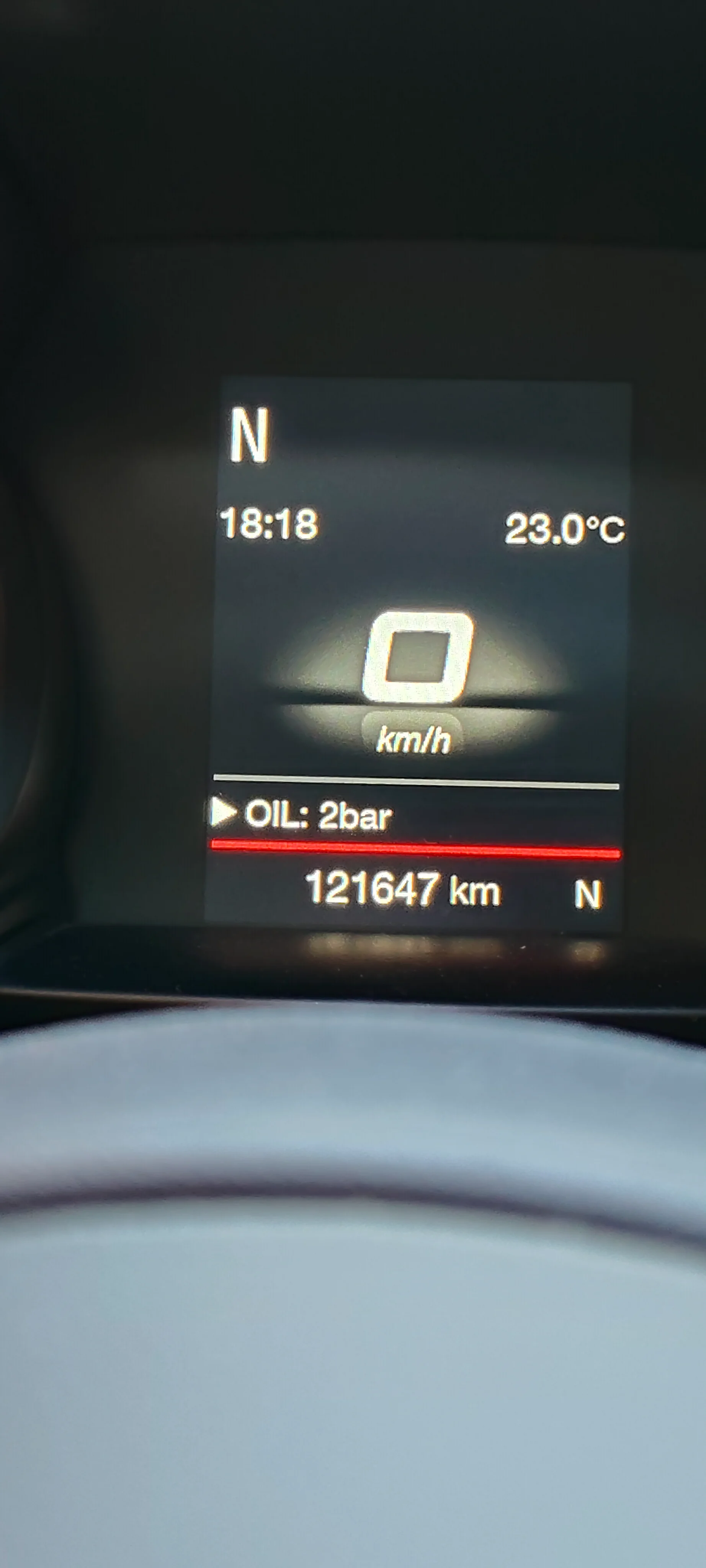

Ho appena montato il dispositivo sull OBD per il monitoraggio dei vari parametri, direi molto figo e interessante...ma a motore caldo la pressione olio da fermo oscilla a 2.0 - 2.2 ...va bene..?

A me a motore caldo oscilla tra i 2.6 e i 2.7. e non scende mai sotto i 2.5. a fretto la pressione è 2.0- 2.2 e a volte mi capita appena accesa che scende a 1.8, se fa sotto quel valore accende la spia di bassa pressione olio.

Capisco. La mia ha in pratica 100k km. Tu dici meglio prendere l'originale e sperare che duri altri 100k (sempre che l'auto arrivi a fare 200k) che fare una modifica e rischiare di fare peggio?
il mio primo motore ha fatto 217.000 km con il gommino originale e senza mai segnalare problemi di pressione..... se avessi cambiato l'olio ogni 10.000 km e l'avessi tirata un pò di meno probabilmente avrei ancora sotto il motore originale!

“Caldo” dipende quanto.
Da 85° in poi l’olio comincia a perdere viscosità abbastanza velocemente, quindi un conto è “caldo” a 90º, un altro a 105º.
A me a 100° al minimo oscilla trai 2,2 ei 2,5bar.
🤔 non mi trovo molto con questi valori.
Mai visto la mia scendere sotto 2,4bar a freddo

Controllato adesso, intorno a 95 ° non scende sotto i 2.2 , cmq credo che nn si può fare affidamento sulla precisione massima, l' importante e monitorare sempre per vedere eventuali cali magari improvvisi...

Perché tu probabilmente non soffri di pressione bassa a freddo come me ed altri. Anche io non avevo mai visto la pressione a freddo così bassa, è così da quando qualche mattina ha iniziato ad accendersi la spia di bassa pressione. Alcune mattine di inverno quando mettevo in modo (l'anno scorso) avevo tra i 4 e 5 bar di pressione a freddo.
