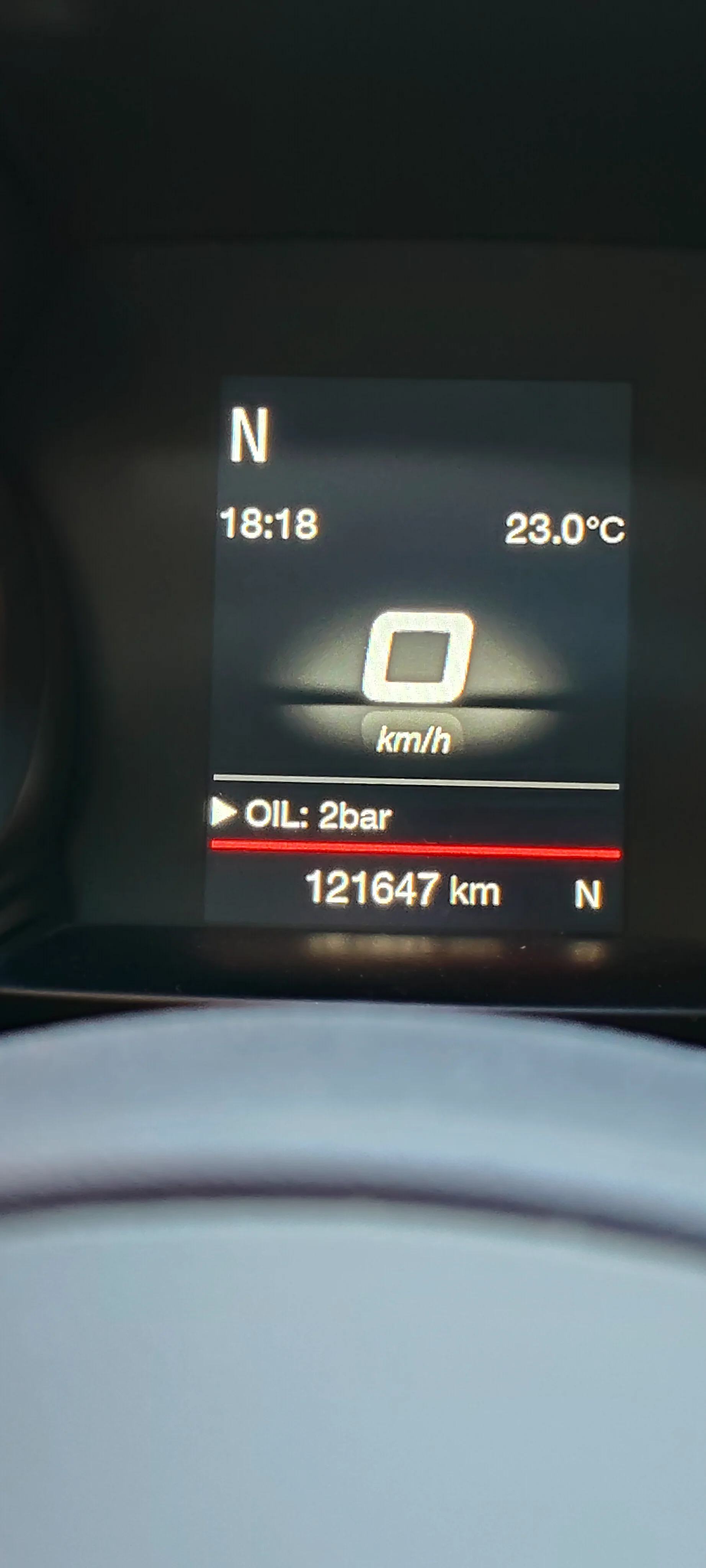

Ho appena montato il dispositivo sull OBD per il monitoraggio dei vari parametri, direi molto figo e interessante...ma a motore caldo la pressione olio da fermo oscilla a 2.0 - 2.2 ...va bene..?
A me a motore caldo oscilla tra i 2.6 e i 2.7. e non scende mai sotto i 2.5. a fretto la pressione è 2.0- 2.2 e a volte mi capita appena accesa che scende a 1.8, se fa sotto quel valore accende la spia di bassa pressione olio.
