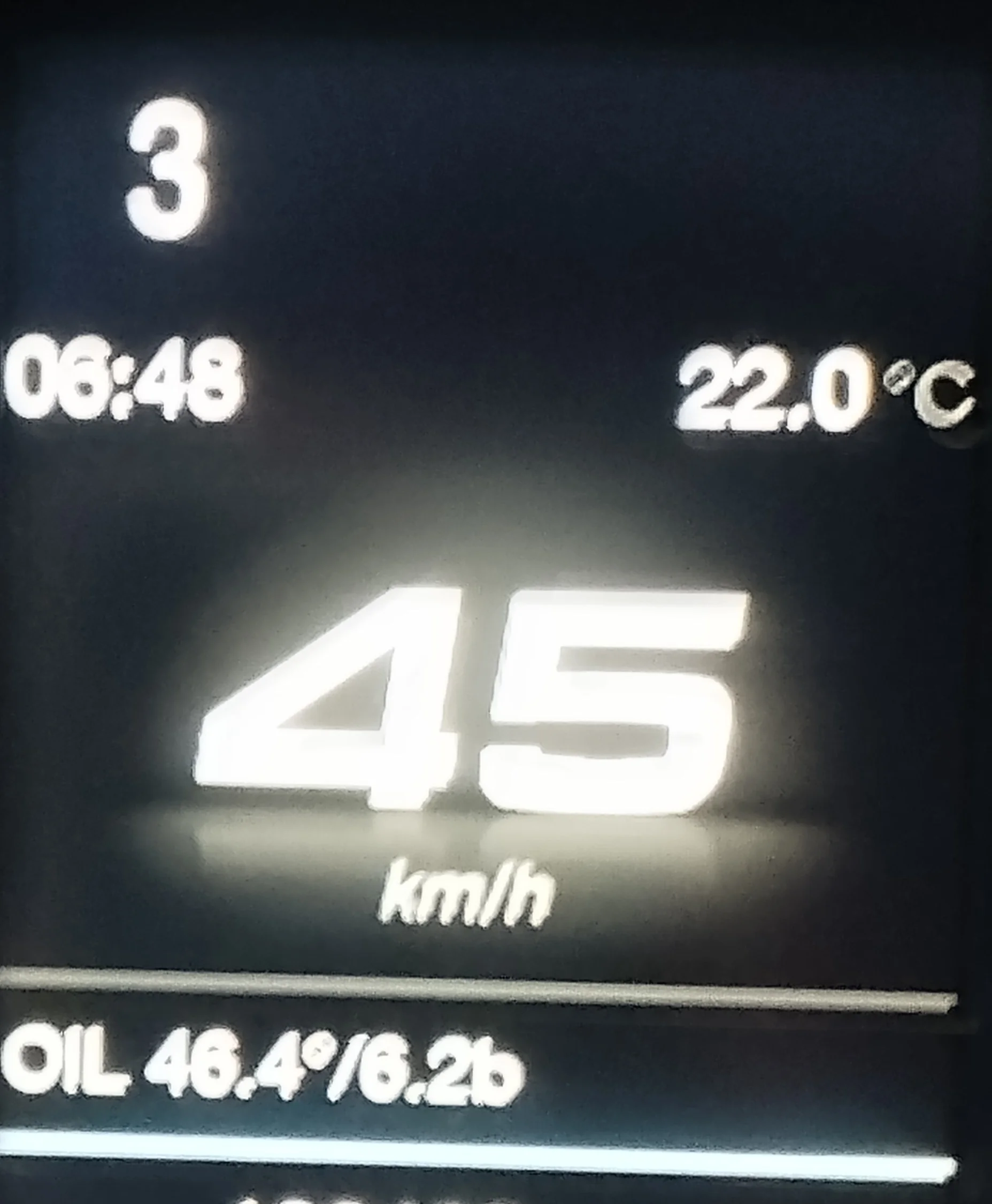

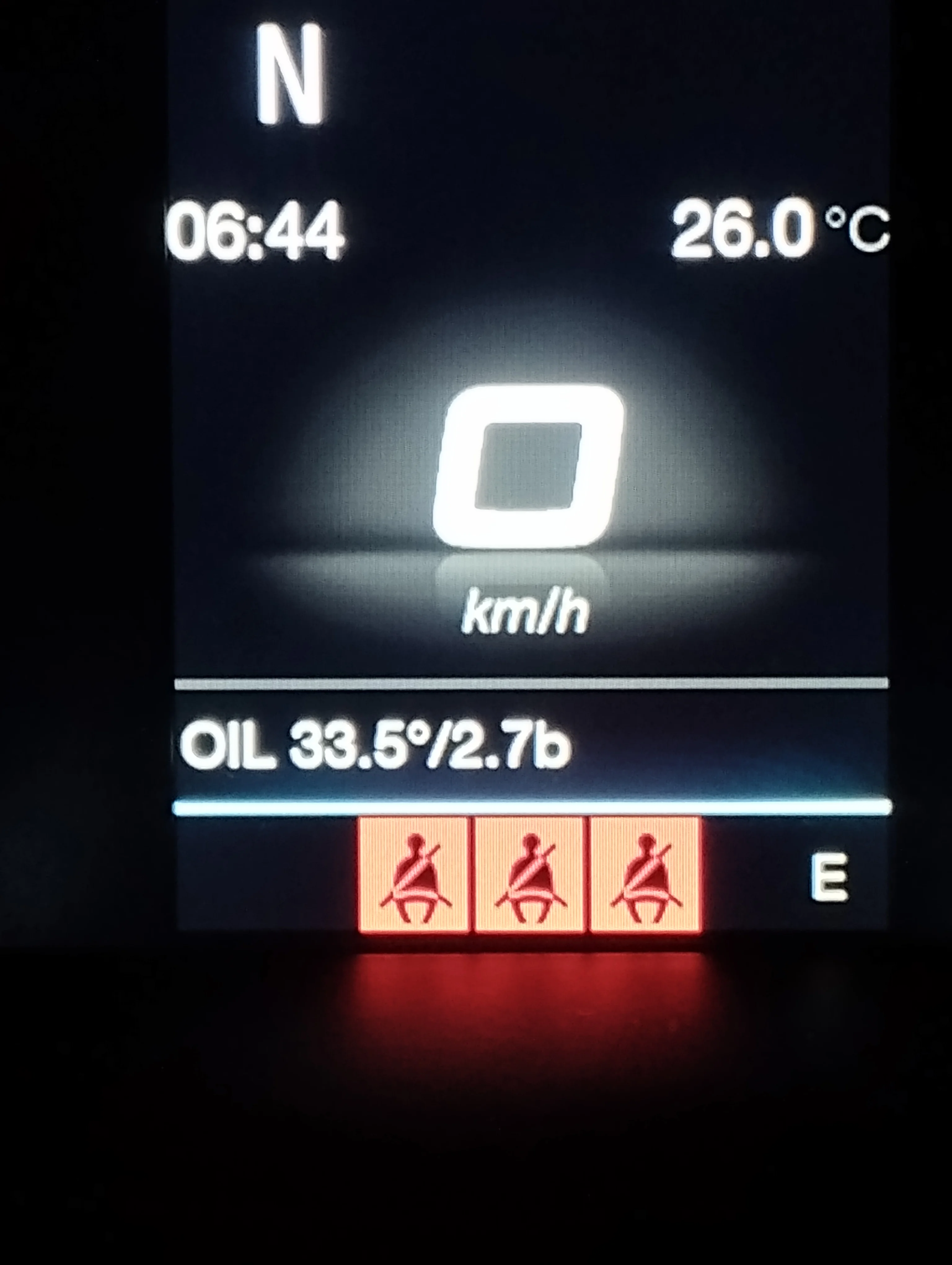

Grazie per la garanzia, ma se non è troppo bassa da arrivare a fare accendere la spia non vedo perché dovrei avere problemi imminenti..
Perche' purtroppo anche senza,spia come documentato dal meccanico Emanuele Furia sul suo canale di YouTube ci sono stati casi di insufficiente pressione olio che potevano portare a compromettere le bronzine.Poi per carita' ognuno puo' decidere in autonomia.
Sono basse entrambe
a freddo non mi sembrano così basse, io ho 2.4-2.5, come molti altri qui. A caldo mi oscilla molto dai 2.2 ai 2.6. Quindi sono leggermente bassi a caldo i valori, ma secondo me se non scende sotto a 2 io non aprirei niente. Bisogna poi vedere la gradazione olio e quanti km ha fatto dal tagliando
Reazioni: Agoss
Non ci sono dubbi....ma finché la pressione a caldo sta intorno ai 2.0 credo nn ci siano problemi... almeno per quello che so io ...poi magari c'è qlcn che ne sa più di me
Lascialo fare, lui mette il vinavil al posto dell’olio per avere pressioni regolari a caldo, e a freddo gli schizzano a livelli sopra la norma perché è tutto ingolfato
Reazioni: ciomauro
Ho un paio di Giulia miei amici e le pressioni nn sono molto distanti dalle mie , anche se leggermente superiori, cacchio possibile che la coincidenza ci porta a questo punto...? 😀
