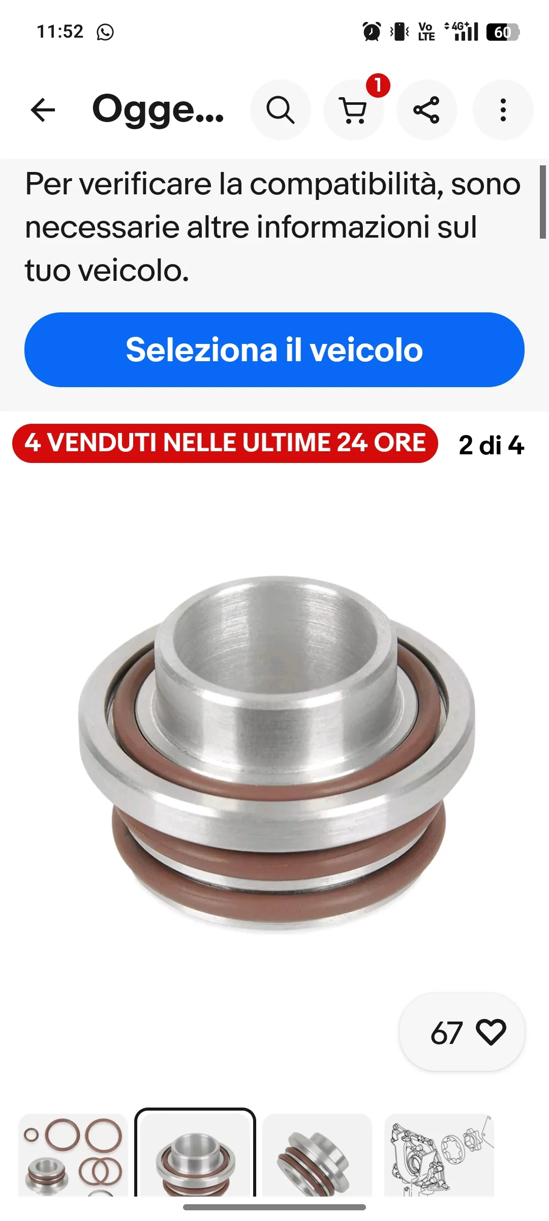

Infatti ho voluto portare questa testimonianza perché qui sul forum ci sono parecchie discussioni con parei discordanti su cosa sia meglio usare come solo lo 0/20 o 0/30 o 5/30. A rigor di logica con un olio più denso a freddo la pompa fa più fatica al aspirare l'olio dalla coppa se il famoso gommino non tiene perché la pompa aspira più facilmente l'aria nella coppa a causa della mancata tenuta del gommino. Io sono un sostenitore dell'olio più denso ma se hai il problema del gommino a quanto pare è peggiorativo.
