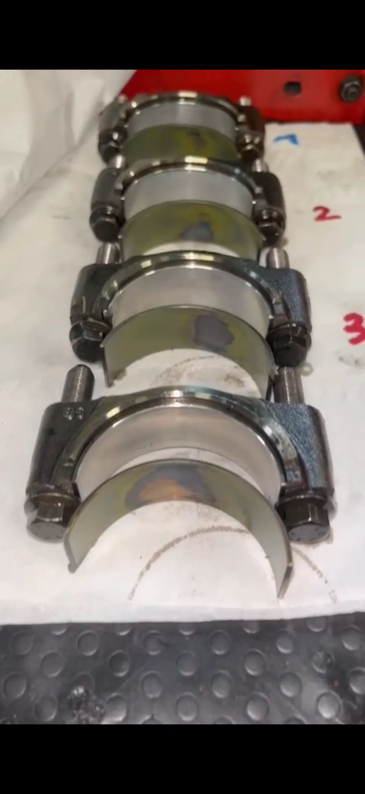

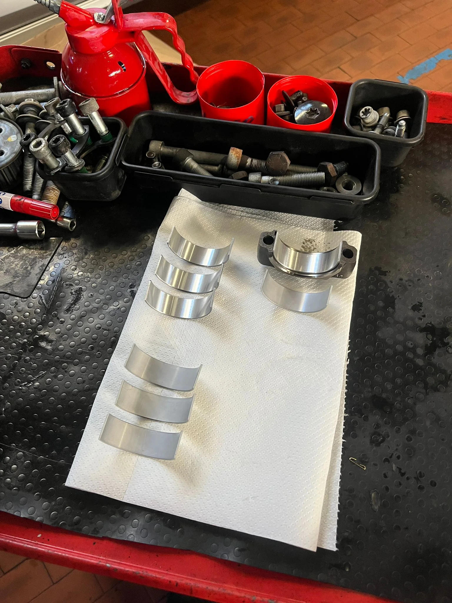

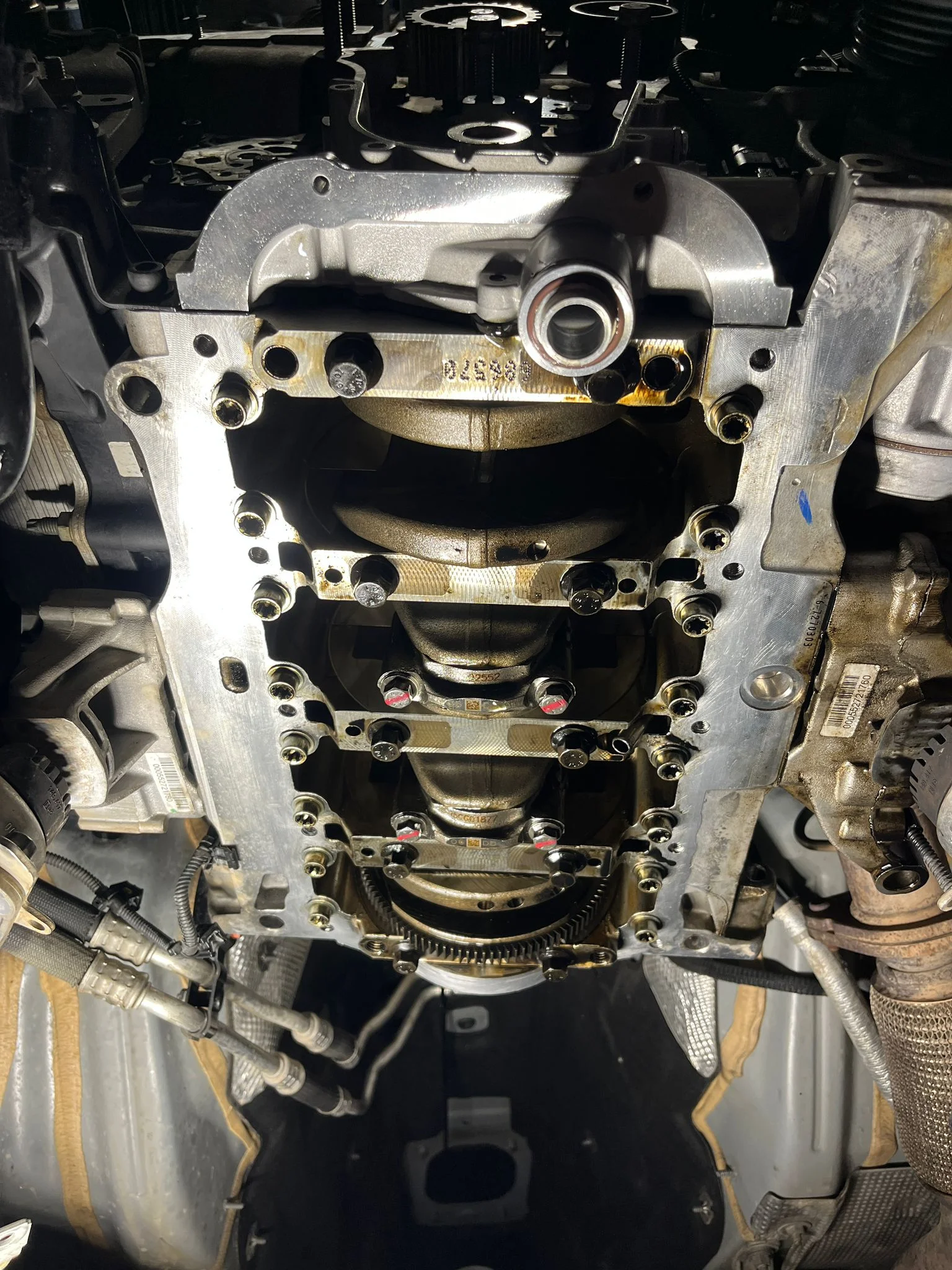

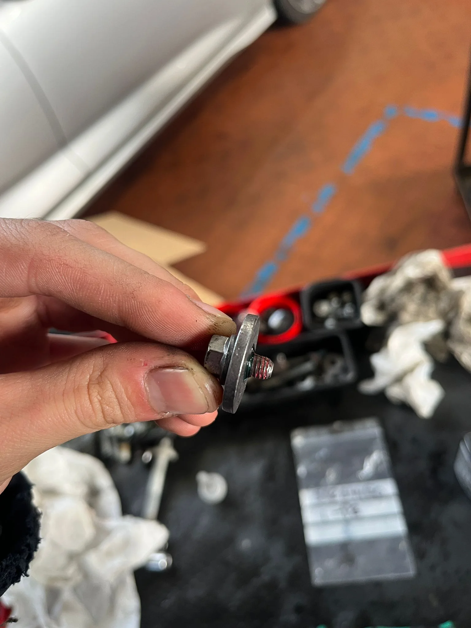

Ciao a tutti, come raccontato in precedenza ho portato la mia Giulia a fare la famosa modifica del pescante e il serraggio del bullone dei contralberi. Avevo già condiviso con voi le varie pressioni che avevo, non mi si era mai accesa una volta la spia pressione olio, ora vi racconto le sorprese che abbiamo trovato con tutte le foto allegate.

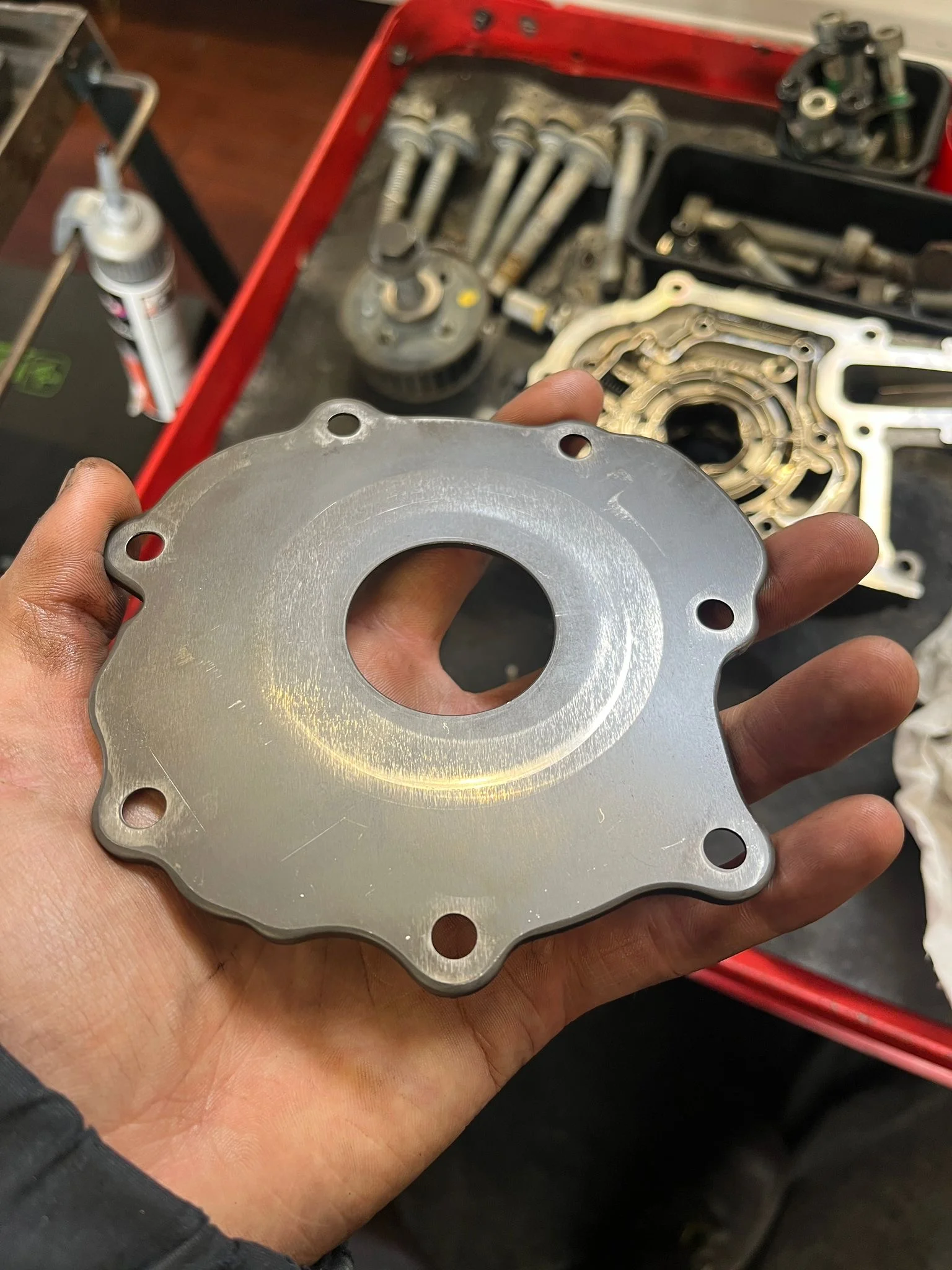

Per colpa del maledetto gommino e L aria che pesca la pompa si è presa una leggere grippata, siccome per prassi questa officina tira giù anche la pompa per controllarla (e direi grazie a dio) hanno trovato tutte le viti tranne 3 completamente molli. Per fortuna sono riuscito a prendere in tempo il problema, non penso sarebbe andata avanti ancora per molto (ripeto, MAI avuto la spia pressione olio e le pressioni erano bene o male nella norma). Le bronzine come vedete, quella più lontana del quarto cilindro è la più consumata, non sono devastate ma non sono nemmeno in ottimo forma per avere 72k km. Ho preferito far cambiare anche la pompa per sicurezza e per stare tranquillo. Il mio recap di questa storia è che nonostante non esca la spia pressione olio, per colpa del gommino L olio è come se si emulsionasse creando delle micro bolle d’aria non facendo lavorare correttamente L olio e portando comunque ad un usura. Ovviamente la sostituzione della pompa non era prevista, però ho preferito fare così, via il dente e via il dolore. Ora penso che potrò godermi la mia Giulia finché morte non ci separi.
Non appena ritirerò L auto, vi condividerò le pressioni nuove con pompa nuova e pescante modificato.
Vi dico anche un sintomo che ho notai e che a sto punto penso derivasse da questa problematica, al mattino di prima accensione, non appena L auto scendeva in bassa pressione batteva leggermente in testa, quasi impercettibile. Spero potrà essere di aiuto a qualcuno.

Non male a 72.000 km 🤦🏻 si insomma un progetto realizzato con i fiocchi .... comunque non batteva in testa ma il banco e le bronzine lo dimostrano
Non sono qui per criticare o meno il progetto. Sto solo cercando di “salvare” altre persone che magari possono avere sintomi simili alla loro Giulia. Le bronzine di Biella sicuramente erano consumate ma non erano devastate, quelle di banco penso saranno messe meglio. In ogni caso io sono riuscito a prenderlo in tempo, consiglio di sistemare il gommino appena si può, alla fine tutto i problemi è lui a crearli.

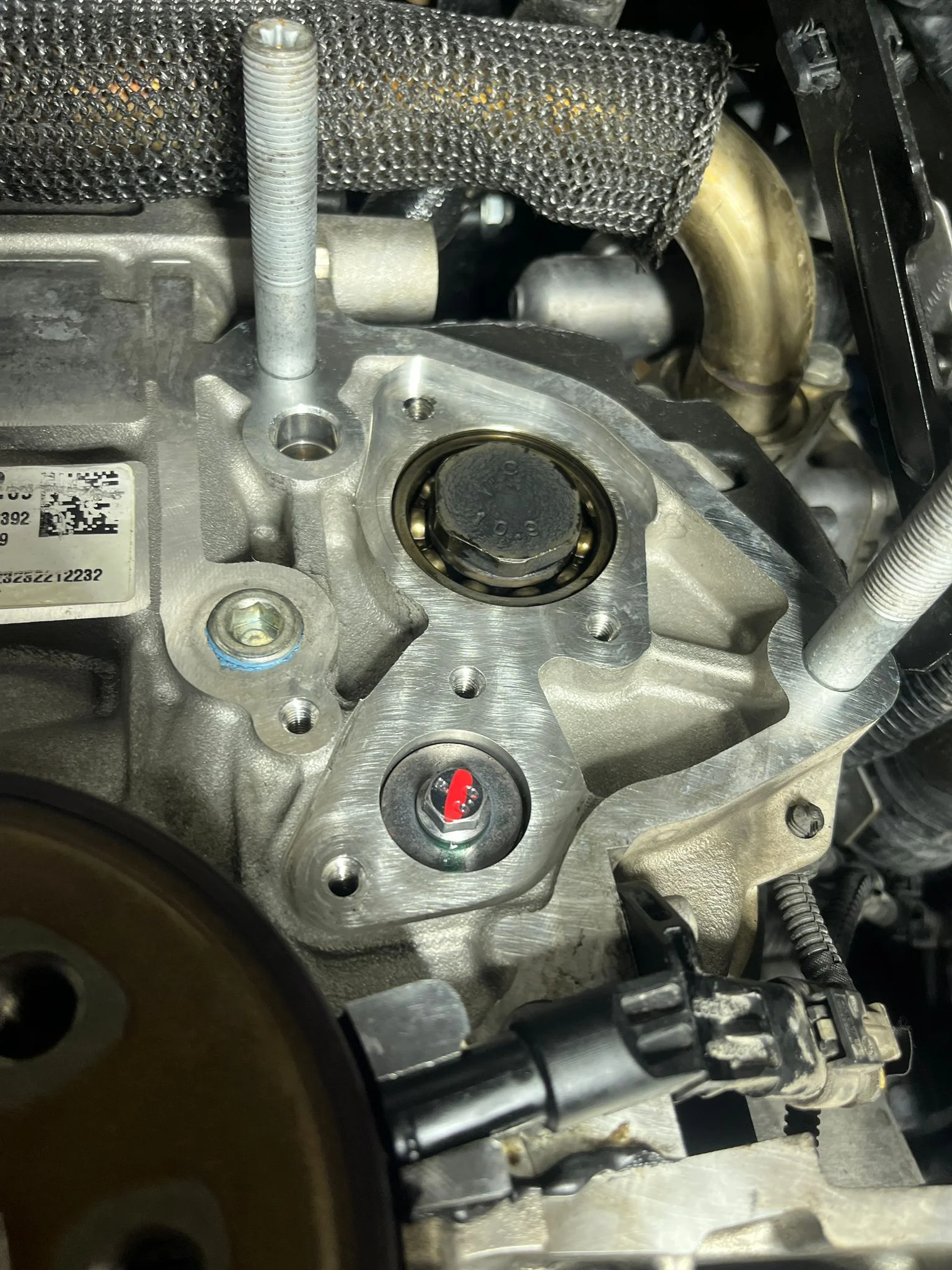

Sono contento che l'hai presa in tempo e grazie per le informazioni. Non hai detto nulla in merito al bullone dell'ingranaggio libero dei contralberi... sono riusciti a raggiungerlo? Com'era? Stretto o allentato?... è la cosa che mi preoccupa di più non potendo monitorare.
Per i contralberi hanno tolto il cambio, quindi era accessibilissimo. Oggi gli ho scritto ma non mi hanno detto nulla al riguardo, appena so qualcosa ti aggiorno.

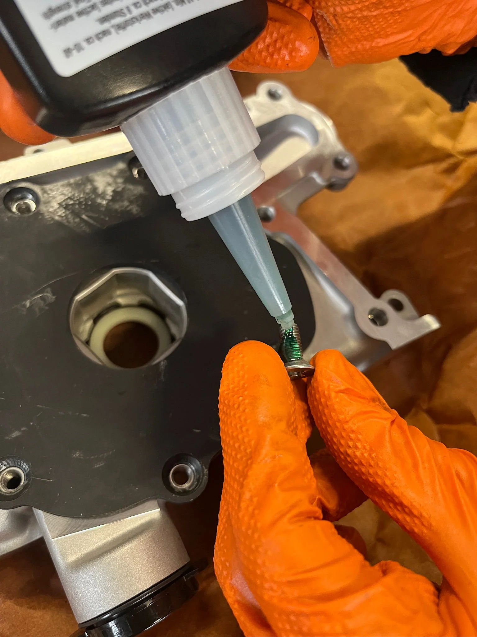

Ciao @Old.Boy, ritirato oggi la macchina. Sono rimasto sorpreso da che lavoro della madonna mia hanno fatto. Non mi ricordo dove ero rimasto con la storia dei lavori, dop controllo pompa olio ho deciso di fargliela cambiare comunque a prescindere gia che ce l'avevano giu. Arrivata pompa nuova hanno svitato tutte le viti, applicato frena filetto permanente, richiusa e montata. Messa la modifica del pescante e sostituite tutte e 8 le bronzine di biella con i loro relativi bulloni nuovi. Il gommino della pompa era diventato di pietra letteralmente, ho a casa tutti i pezzi smontati. Per il bullone dei contralberi, purtroppo e per fortuna, lo hanno trovato lento, nonostante di fabbrica avesse il frenafiletto (sembrerebbe loctite rossa), mi hanno consigliato di acquistare il bullone nuovo e hanno applicato frenafiletto (mi sembra farnell verde) e chiuso il bullone ad una coppia leggermente piu alta. Onestamente non ho idea di come quel bullone potesse essere molle, ma per fortuna che ho preso pure lui. Comunque al di la dell'acquisto della pompa che non era in preventivo e altre due cavolate, il preventivo fatto era di 2200 euro, con pompa, paraolio albero motore lato cambio che perdeva leggermente, e bulloneria varia sono arrivato a 2700 euro.
Al di la di questo, lato pressioni, ora pressione al minimo a caldo non scende sotto i 2.6 bar, anche la rumorosità del motore è cambiata, molto piu tondo e fluido. Spero di essere stato di aiuto a qualcuno. Rispondo nel caso anche a quelli che avranno da dire qualcosa del tipo "facevi prima a buttarla invece che spenderci 3000 euro", sono un APPASSIONATO amo la giulia, la sua dinamica di guida e mi piace tantissimo questo motore con la sua spinta.
