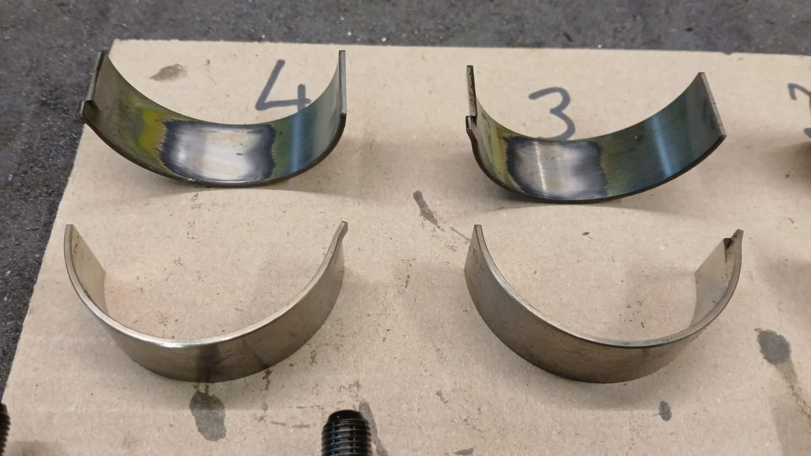

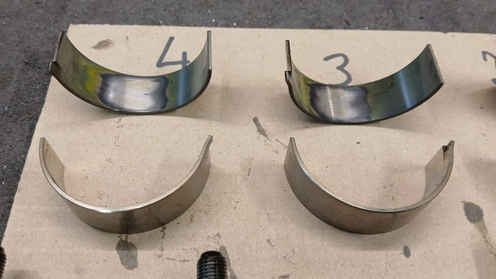

Fatto la stessa cosa sulla mia. Le bronzine era prese peggio delle tue e la pressione a caldo al minimo stava sui 2,00 / 1,9.
Ho fatto anche la modifica alla pompa mettendo una resistenza da 20 Ohm / 100 Watt portando una doppia prolunga in alto in modo da poter eventualmente riportare lo stato originale staccando la resistenza e riattaccando i connettori. Ho cambiato chiaramente anche tutte le cinghie, tendichinghia e tutti i rulli possibili.
Macchina silenziosissima
Pressione a freddo arriva a 6,2 e a olio a 100° a 5,2
Lavoro fatto da un meccanico privato (che fa gare e monta e smonta motori tutto il giorno) e pezzi comprati da me. Speso 500€ di materiale e 1000 di manodopera
Le bronzine erano prese così:
